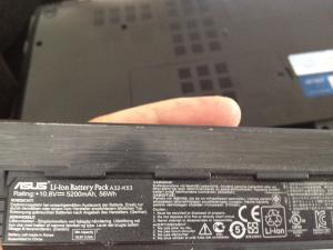

Heisann. Jeg overtok en Asus x53u laptop fra min kjæreste, da hun planla å kaste den "for den ikke fungerte". Den fungerte. Problemet er at hun allerede har kastet laderen, som et resultat av et stort ryddeprosjekt, og dermed må jeg anskaffe en ny.
Jeg har lett litt rundt på internett, og det jeg er litt forvirret over er hvilken Watt, Volt og Ampere den skal være. Jeg kan ingenting om strøm, men jeg har merket meg etter litt googling at det ser ut som utstrømmen er forskjellig alt utifra hvilken butikk jeg ser på. Feks fant jeg en her, der de mener at spesifikasjonene er 4,75A 90W 19VDC, mens her mener de spesifikasjonene er 65W 19V 3.42A.
Spørsmål 1 er da, hva skal jeg ha, og spørsmål 2 er hva er konsekvensene av å velge feil spesifikasjoner. Alle svar tas imot med et stort takk, og en virtuell cookie. Legger ved bilde av batteriet hvis det skulle være til noe hjelp.
