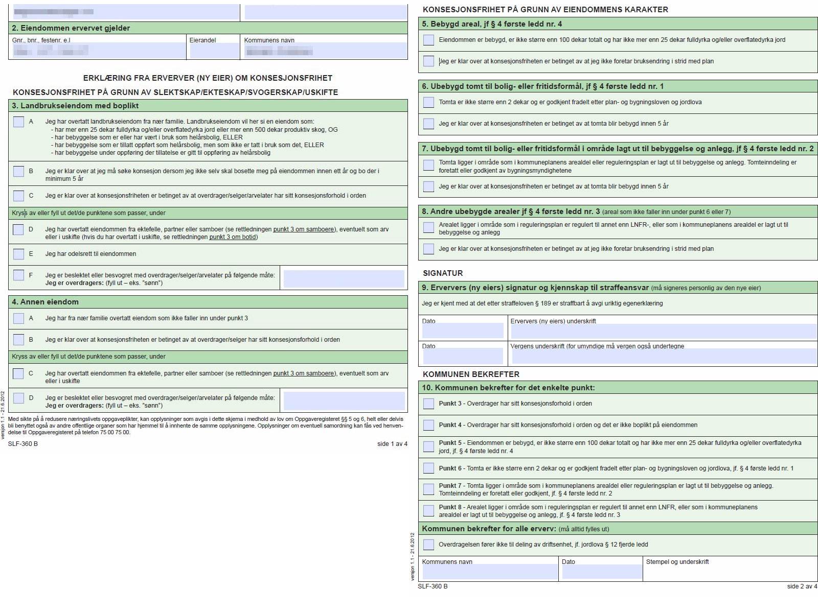

Trenger litt hjelp med å fylle ut dette skjema (SLF-360)
-Léon-
Egenerklæring om konsesjonsfrihet ved erverv av fast eiendom mv. (Link)
Har ingen andre å spørre, hvertfall ingen som har noe spesielt bedre peiling på dette enn meg selv.
Så da tyr jeg til dere her i Juss delen av forumet :)
Jeg trenger litt hjelp med å fylle ut dette skjema, riktig.
Kan fortelle at jeg har arvet et hus ifra min mor, jeg har fått oppgitt ifra Kartverket at eiendommen er større enn 2 dekar og jeg har ingen dyr eller åkre på eiendommen.
Eller for å quote brevet.
Hva må til for at dokumentet kan tinglyses?
- Eiendommen er større enn to dekar. Du må derfor legge ved et skjema for egenerklæring om konsesjonsfrihet. Dette følger av konsesjonsloven § 4 og konsesjonsforskriften §§ 2 og 3. Ta kontakt med plan- og bygningsetaten i kommunen for mer informasjon
Og dette fikk meg til å bli litt nervøs mtp å fylle det ut riktig
Du kan fastholde kravet om tinglysning
Sender du komumentet inn igjen og fastholder kravet om tinglysning uten at du har rettet mangelene vi har påpekt vi har påpekt, vil vi registrere dokumentet midlertidig i grunnboken den dagen vi mottar kravet. Vi kan deretter nekte å tinglyse dokumentet. Dette følger av reglene i tinglysningsloven § 7 og § 9.
Vet ikke om det betyr at OM jeg ikke sender tilbake skjema uten å legge til det nye skjema jeg måtte fylle ut. Så kan de gjøre det de har skrevet i brevet jeg fikk.
Jeg har fått bekreftet med mail at det er skjema SLF-360 jeg måtte fylle ut. Ifra kommunen.
Så jeg bare lurte på om det er rett at jeg skal fylle ut:
Punk 4 (for det er jo ikke et landsbrukseiendom jeg har?) valg 4.
Punk 5 valg nr 2.
Siste er hva skal jeg sette på Eierandel?
På det andre skjema jeg måtte fylle ut, som heter 'hjemmelserklæring i forbindelse med arv/skifte/uskifte'.
Så er det 2 felt der jeg lurer på.
Første er:
Omsetningen gjelder bygg på festet grunn - Ja eller Nei.
Andre er:
Jeg må fylle inn markedsverdien, stemmer det at jeg kan ta ligningsverdien og gange den med 4? Leste noe om det her
Evig takknemlig om dere kan hjelpe meg!
Og det er sikkert et teit spm, men hva vil egentlig si med konsesjonsfrihet? Jeg vet hva konsesjon er, tror eg :p
I ditt tilfelle kan du egentlig velge selv om du skal kreve fritak på bakgrunn av slektskap (punkt 4) eller på grunn av eiendommens karakter (punkt 5) -eiendommens karakter og slektskap er begge grunn god nok, og så vidt jeg vet gjør det ingen forskjell hvilket grunnlag du "søker" på, så lenge det bare er berettiget. Du må imidlertid bare fylle ut ett av feltene 4 eller 5.
Du må krysse av for både 4 A, B og D (men ikke C), og skrive "sønn" i forklaringsfeltet til 4 D. Alternativt må du krysse av i begge rutene under punkt 5.
Så lenge det er du alene som overtar eiendommen; altså, den er ikke i sameie mellom deg og søsken, eller ektefelle/samboer, så er jo din eierandel 100%.
Digitalt skjema med rettledningen ligger hos SLF, her.
Konsesjonsfrihet betyr jo rett og slett at du på grunn av visse forhold har krav på å kunne overta eiendommen uten å måtte søke om konsesjon (som du sier du vet hva er, så det forklarer jeg ikke... :) ), i ditt tilfelle på grunn av slektskap med forrige eier.
Spørsmålet om festet grunn gjelder for hus på festet tomt (ref. tomtefesteloven) -ikke aktuelt, altså "nei".
I utgangspunktet skal ligningsverdien være 25% av markedsverdien; om det stemmer i praksis er en annen sak... Sjekk Finn.no etter sammenlignbare hus/eiendommer i nærheten/kommunen og se hva prisantydningene der ligger på.
