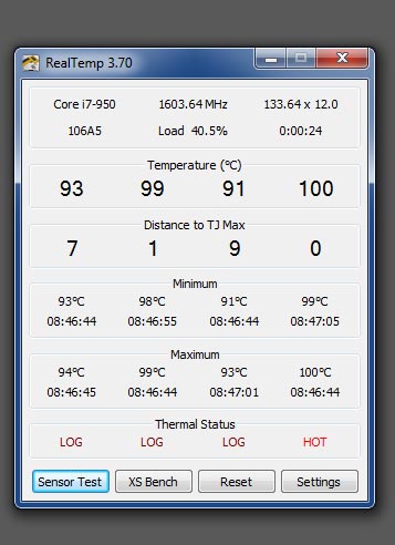

eUnaas Skrevet 24. juni 2013 Skrevet 24. juni 2013 Når jeg render en video med Adobe Media Encoder så slår pcen seg plutselig av, er som strømmen kuttes. Jeg antar det kan ha noe med stor belastning av CPU? Kan den være varm? Er det noe annet typisk problem med Adobe?

eUnaas Skrevet 25. juni 2013 Forfatter Skrevet 25. juni 2013 Uten at jeg vet hva som er varmt, så høres 90-100 grader mye ut?

Syar-2003 Skrevet 25. juni 2013 Skrevet 25. juni 2013 Kjøleren sitter dårlig kanskje. Er det standard kjøleren er det lett at ikke alle 4 festene er skikkelig. 90 grader med 40% load bare er varmt.

eUnaas Skrevet 25. juni 2013 Forfatter Skrevet 25. juni 2013 Den er bygget selv. Det er godt mulig kjøreren sitter dårlig. Mener å huske jeg hadde problemer med å få den til å sitte. Hvor mye kan man stole på temperaturen man får opplyst om i disse programmene? Hovedkort: ASUS SABERTOOTH X58, Socket-1366 CPU: Intel Core? i7 Quad Processor i7-950 Boxed Ram: Kingston ValueR. DDR3 1333MHz 8GB, CL9
- Cre8or - Skrevet 25. juni 2013 Skrevet 25. juni 2013 Da har du stock kjøler tipper jeg.? Hadde tatt kjøleren av, fjernet gammel termisk pasta, lagt på ny og montert kjøleren på nytt. Pass på da at kjøleren sitter som den skal. RealTemp pleier normalt sett å vise riktig temperatur.
N o r e n g Skrevet 25. juni 2013 Skrevet 25. juni 2013 Hvor mye kan man stole på temperaturen man får opplyst om i disse programmene? CoreTemp rapporterer 1, 1, 9, 0 fra TJ Max, med så liten avstand er sensorene nesten perfekte og bommer i verste fall med under 0.1°C, om du derimot hadde hatt noe sånt som 70, 65, 63, 74 fra TJ Max hadde sensorene rapportert grove feil på opp til 20°C Ja, dette er definitivt et kjøleproblem. Om du har stock kjøler vil jeg anbefale deg å bytte den ut fordi push-pin-festene sannsynligvis har gått i stykker.
