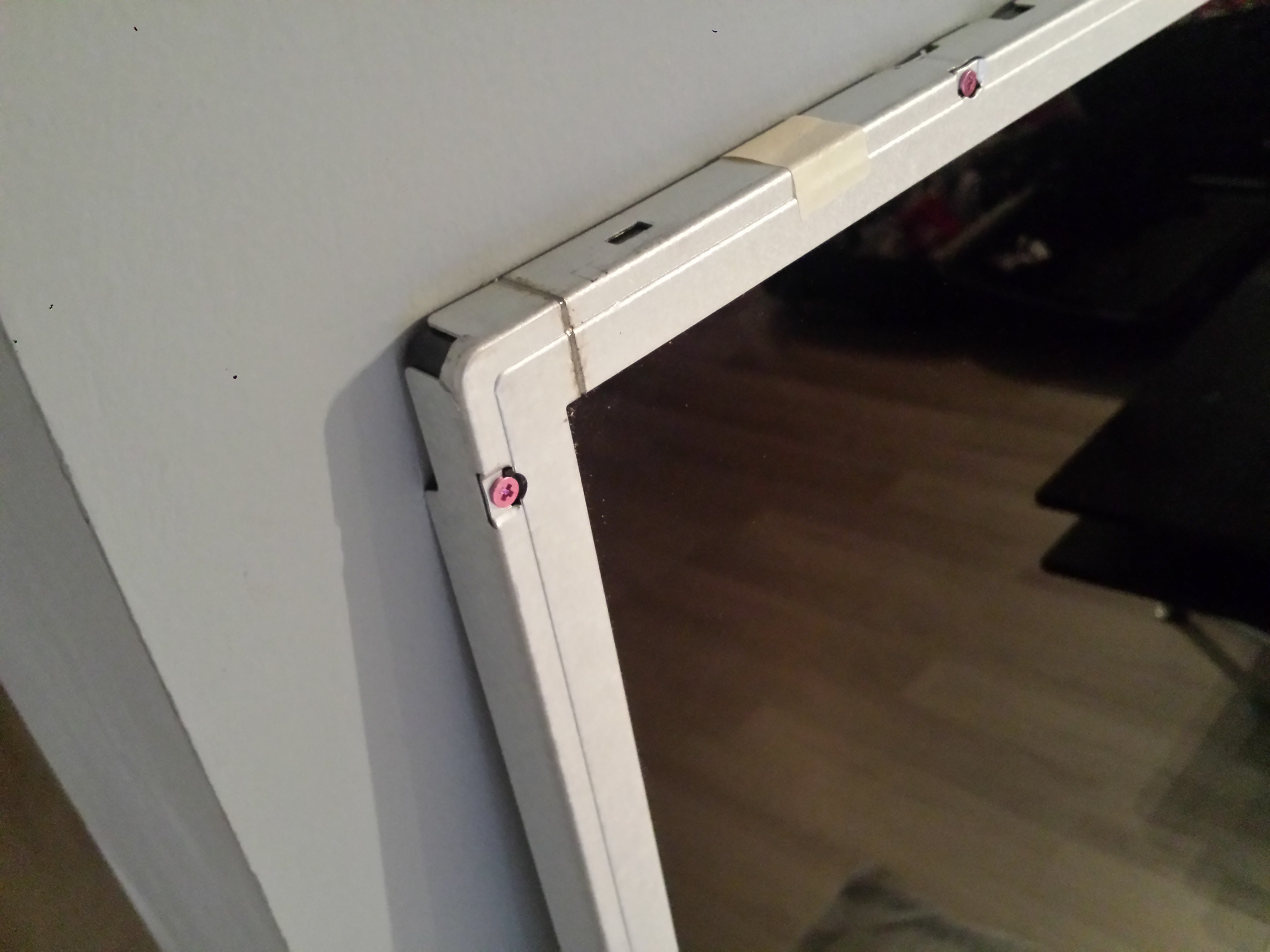

Her har jeg lagt skjermen under ramma til glasset for og se ann størrelsen.
Det ble noe mindre plass enn jeg hadde regnet med, men det bør gå greit :)
Skjermen er ca 5mm større enn selve hullet, så jeg må fjerne litt i begge ender her.
Kanten du ser glasset skal ligge på (og alt annet under glasset) skal lakkeres matt svart.

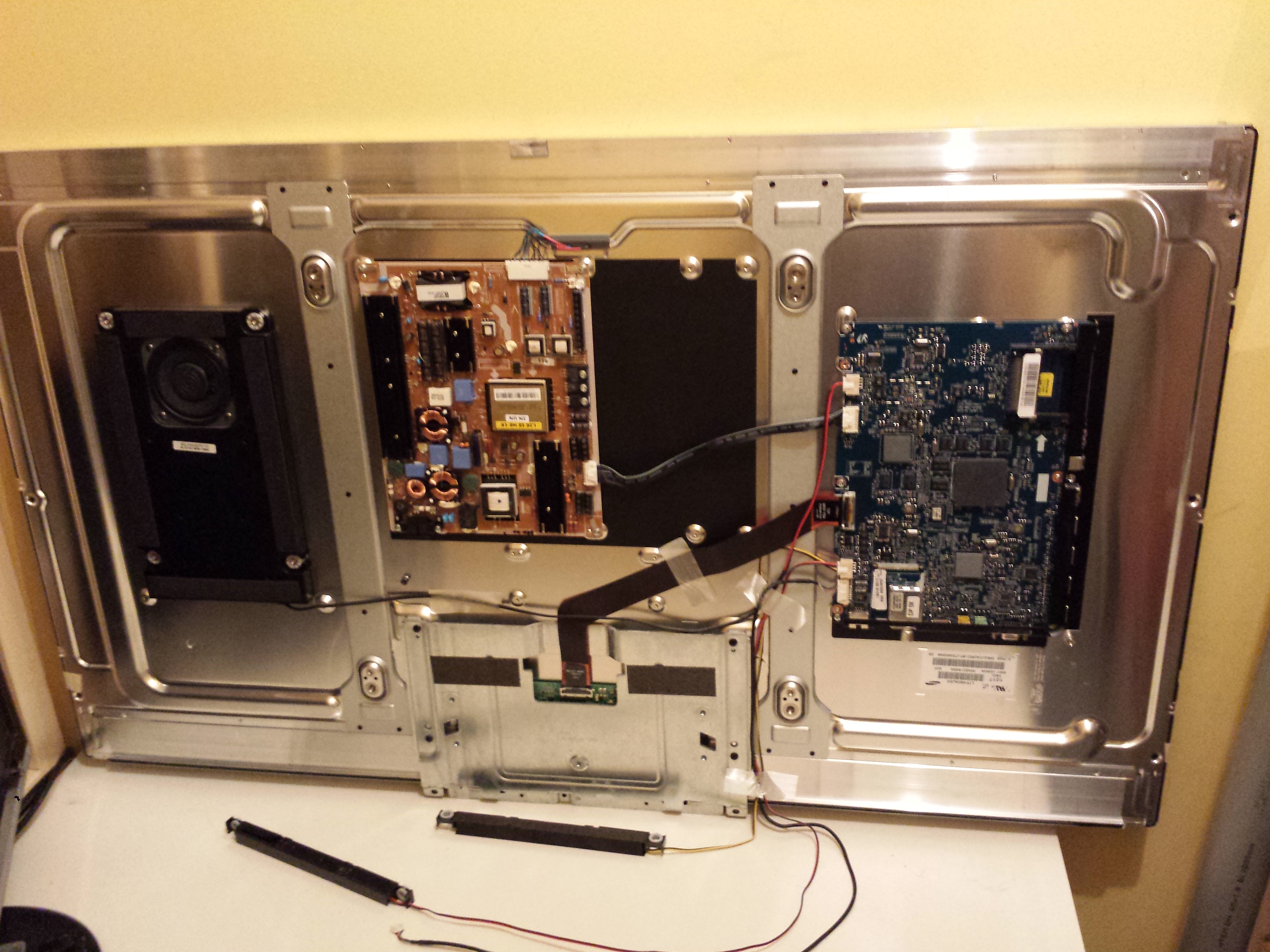

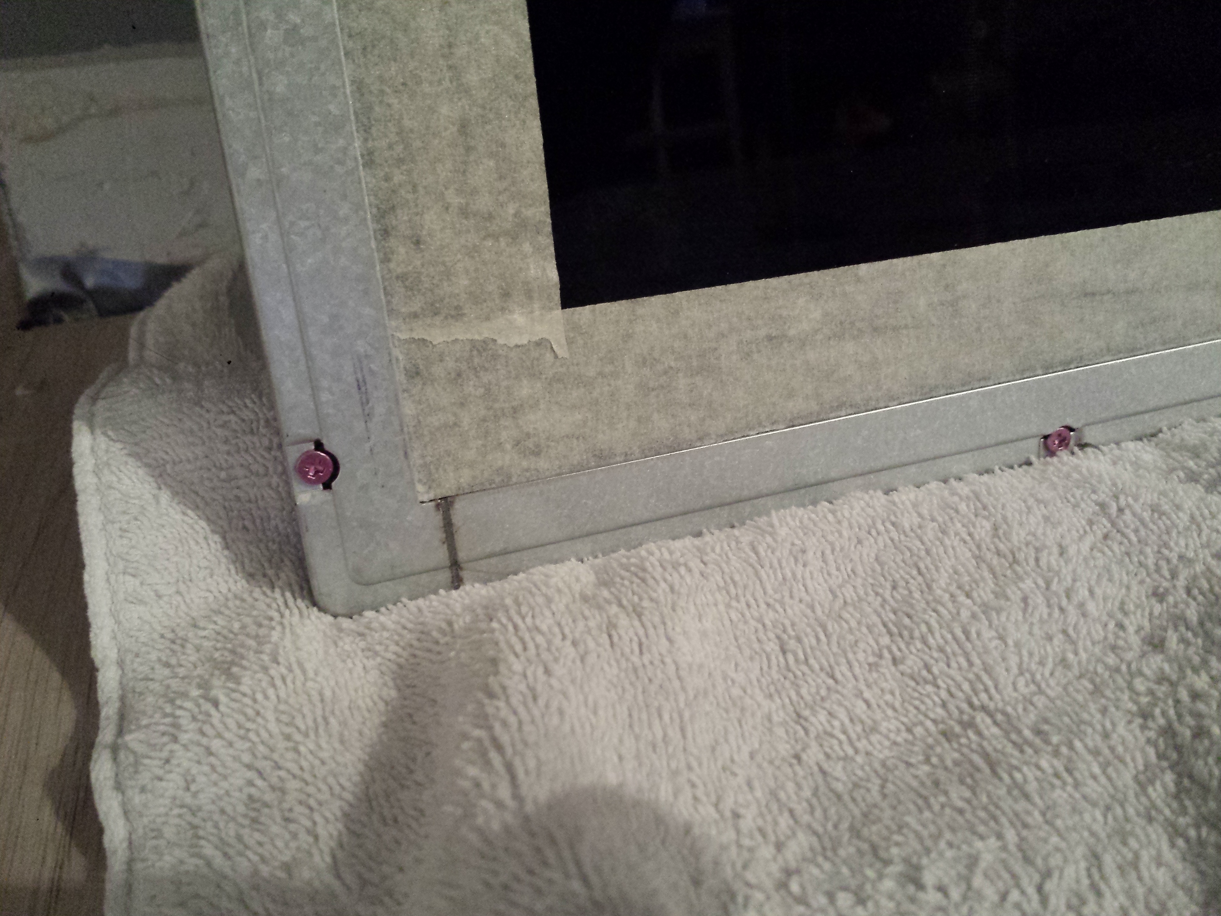

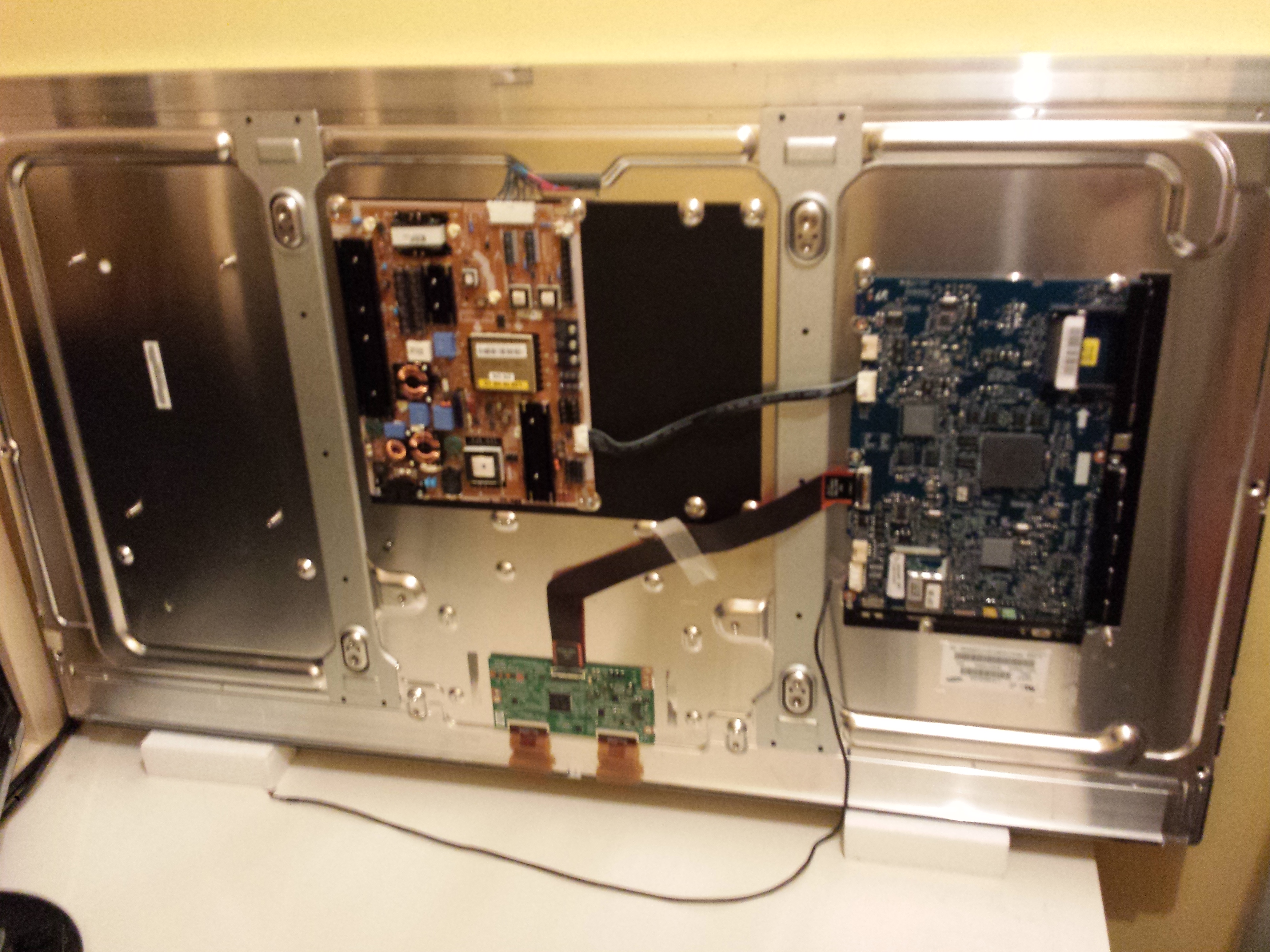

Her har jeg begynt strippingen av skjermen.
Høyttalere og "fot-feste" fjernet.

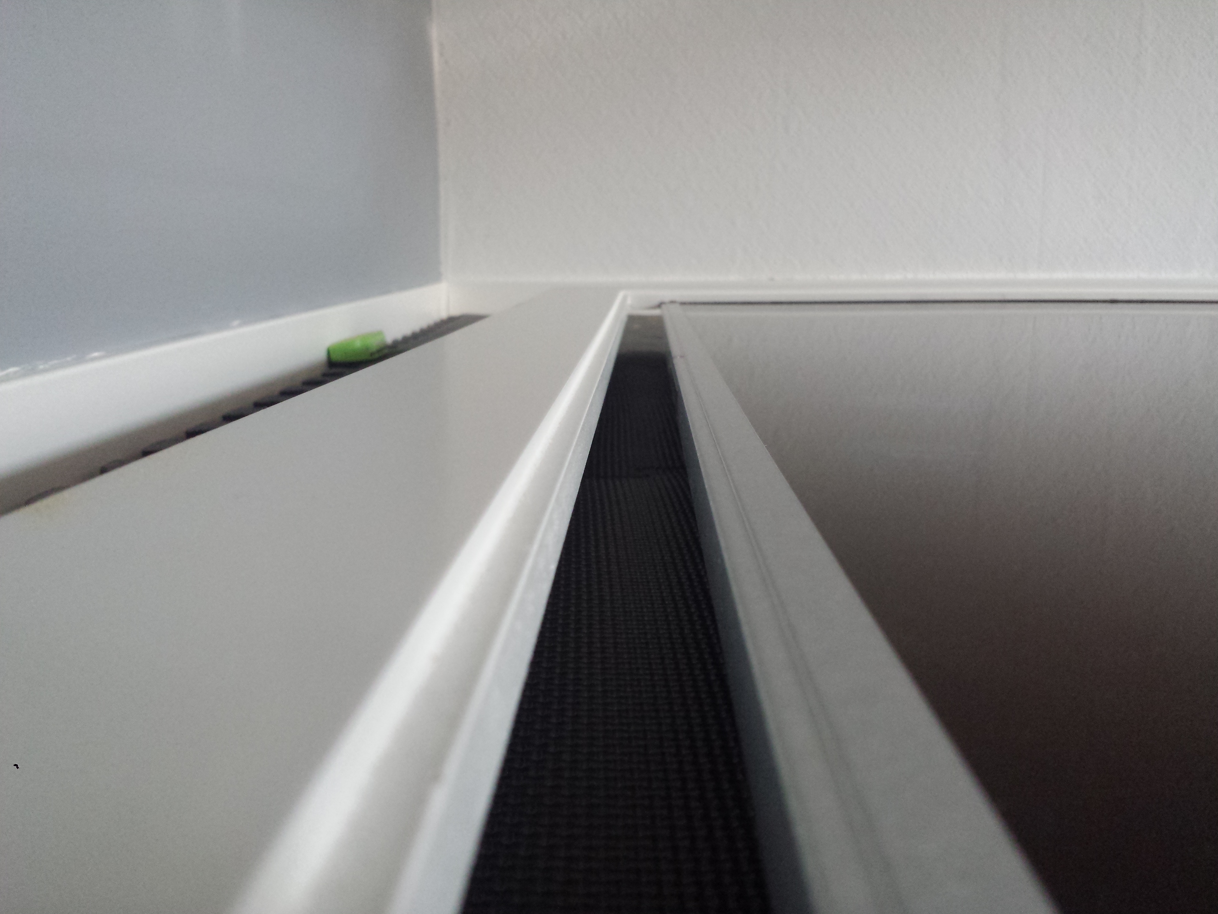

Tok noen nye mål av tv'en og bordet nå.
Jeg får maks 2.6cm plass til overs.
Leste at leap motion var sånn ca 2.6 cm... Snakk om perfekt.
I værste fall kan jeg skråskjære kantene fra skjermen til glasset og få ett par millimeter til der.
Og kanskje fjerne dekselet til Leapmotion for enda ett par millimeter :p.

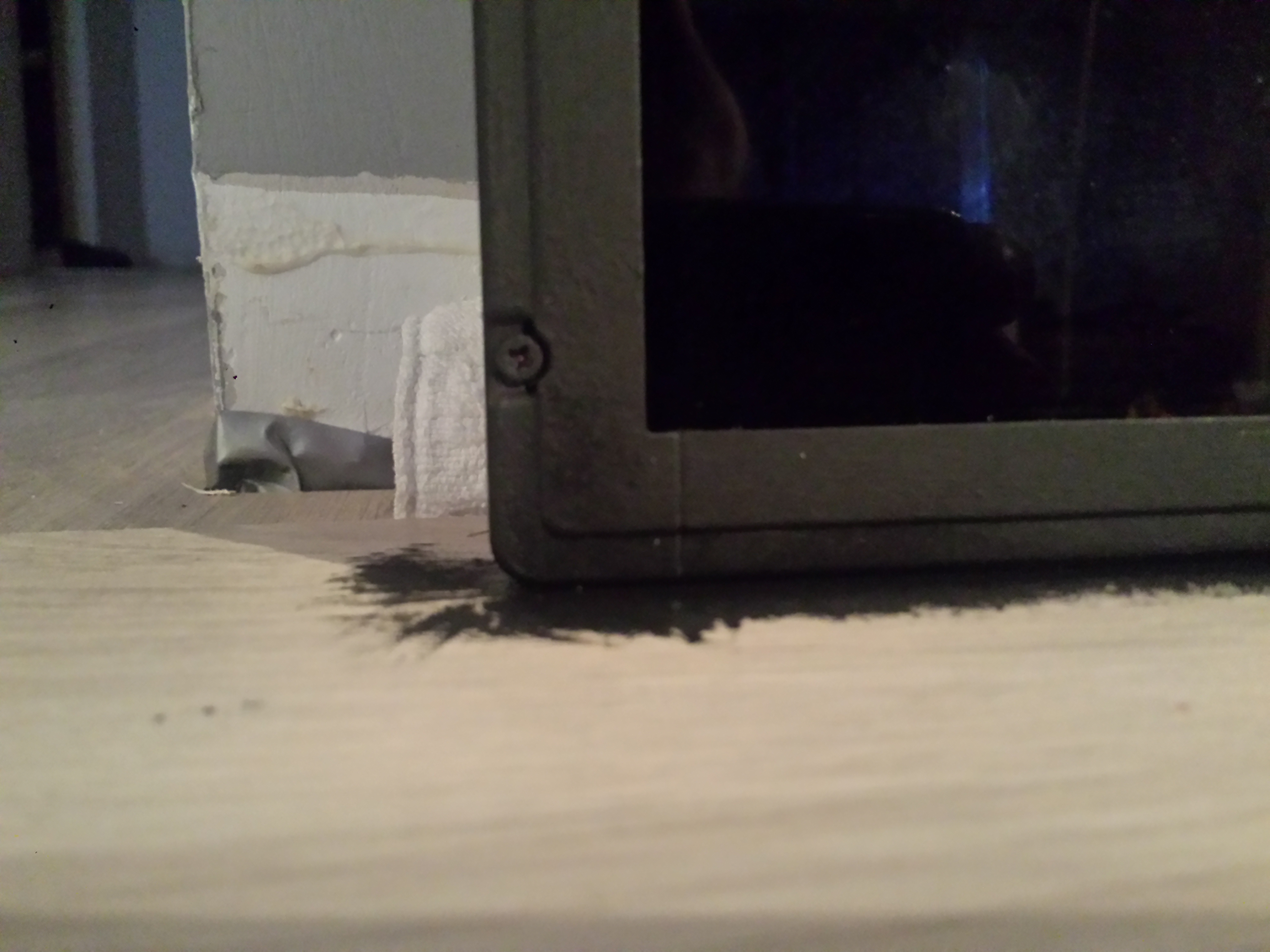

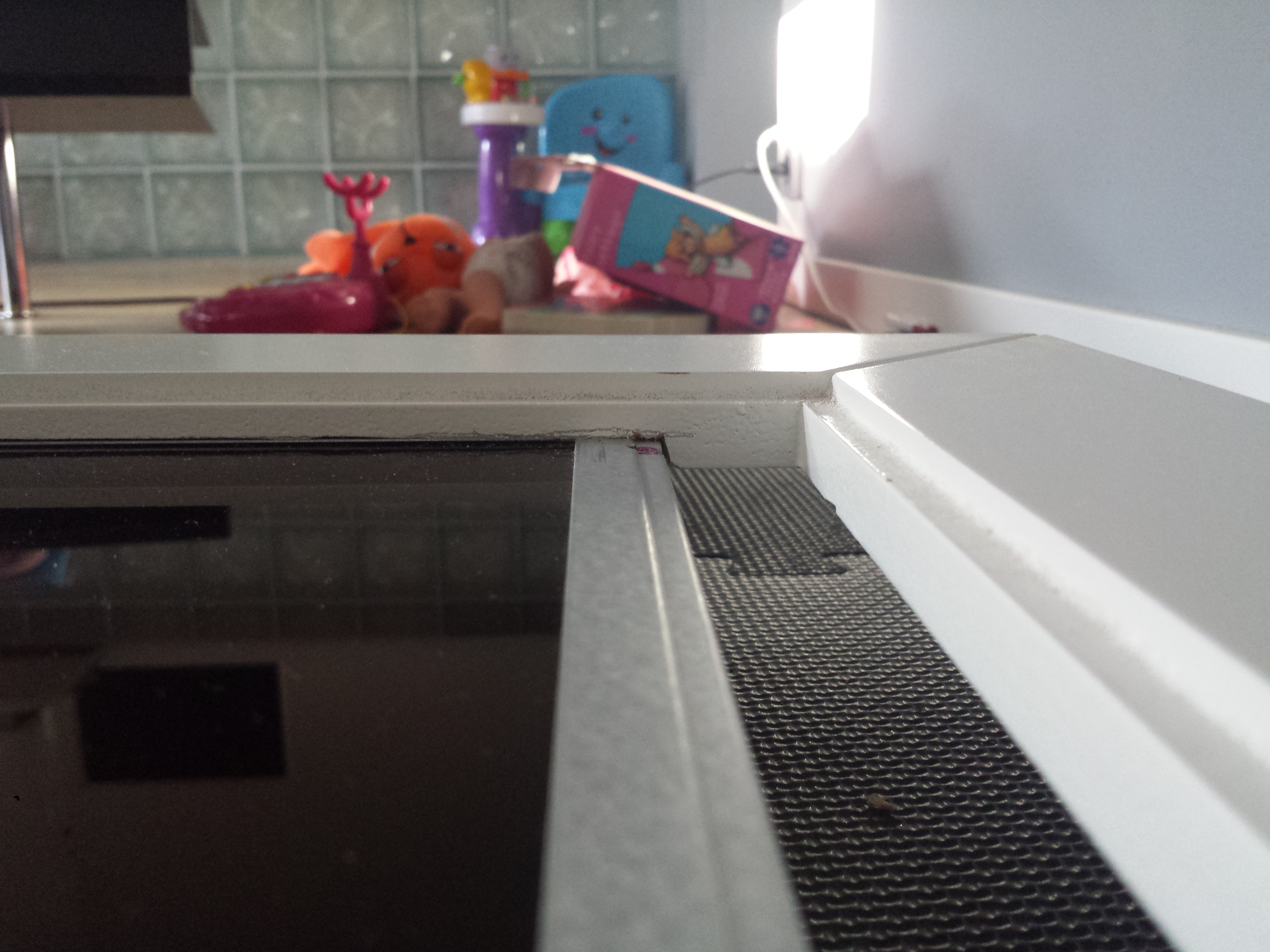

Fikk frest ut sporet tv'en skal ligge i !
Skal fortatt gjøre noe med den delen av kanten som likker over skjermen (ca 2,5 mm) tror jeg skal prøve å frese denne skrå på en eller annen måte.
Jeg sliter litt med dette da jeg ikke har noe ordentlig bord eller feste :s
Har heller ikke lyst til å ødelegge dette helt :p
Men vil gjerne ha muligheten til å se siste delen av skjermen (tror det kan bli rart om det lyser litt under selve kanten)
Men vi får se. Uansett skal jeg pusse ned den innerste kanten og lakke denne sort.
Her ser dere hvor mye som er tatt bort (ca halvparten)
Her ser dere plassen "til overs" der jeg tror det akkurat skal passe med en LeapMotion (3cm)

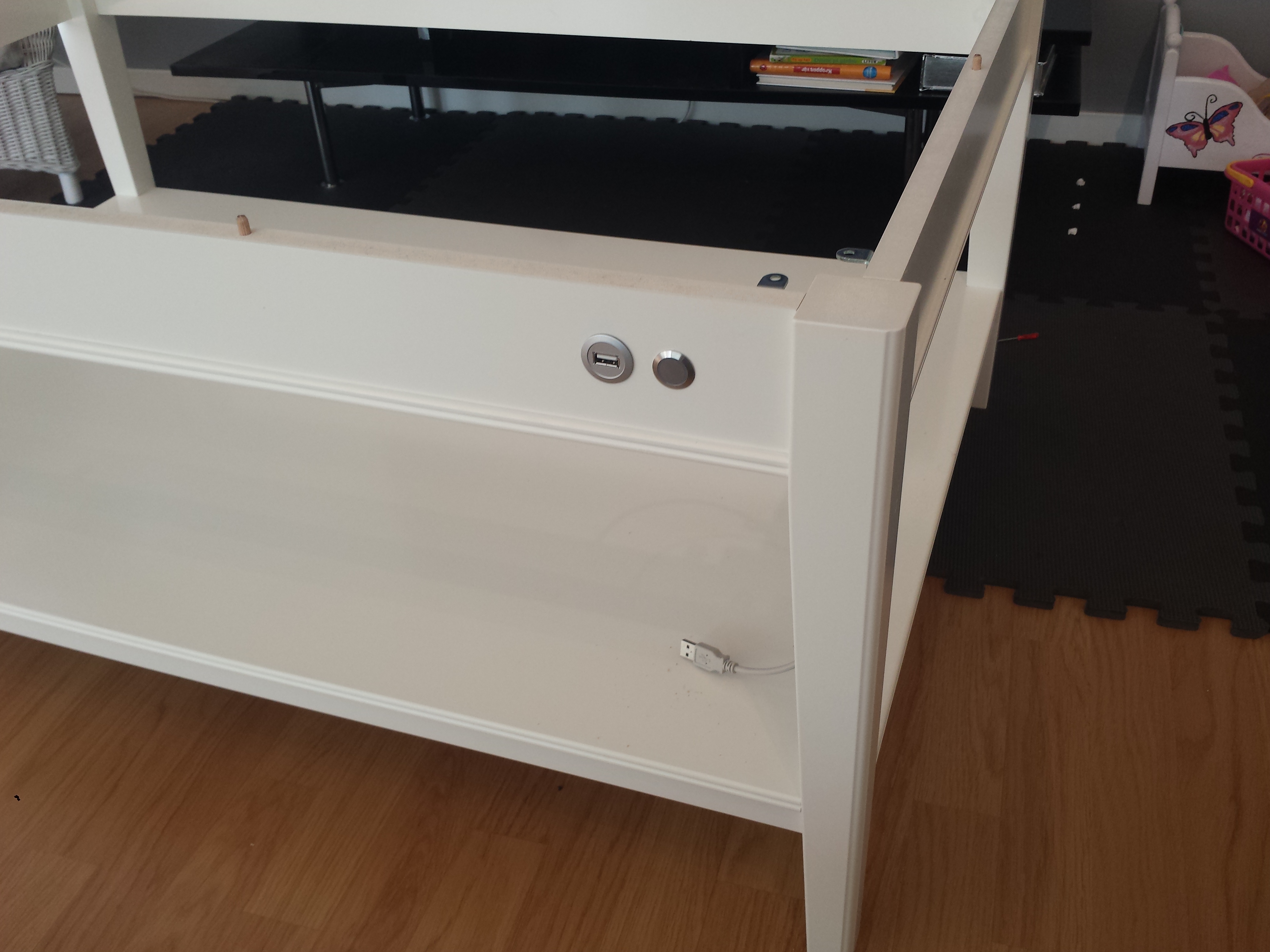

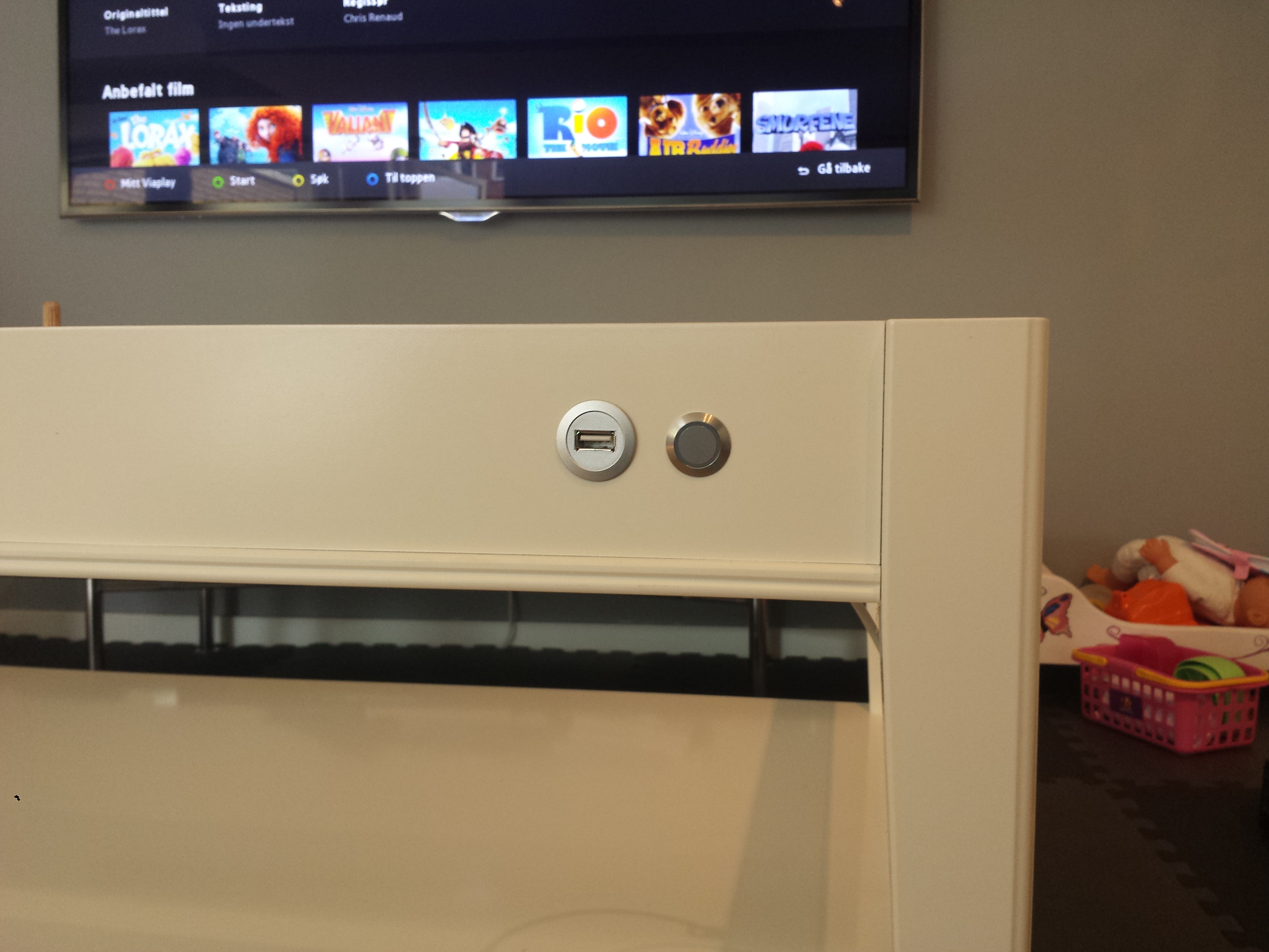

I dag har jeg fått satt inn power knappen og usb kontakten :)

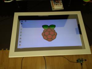

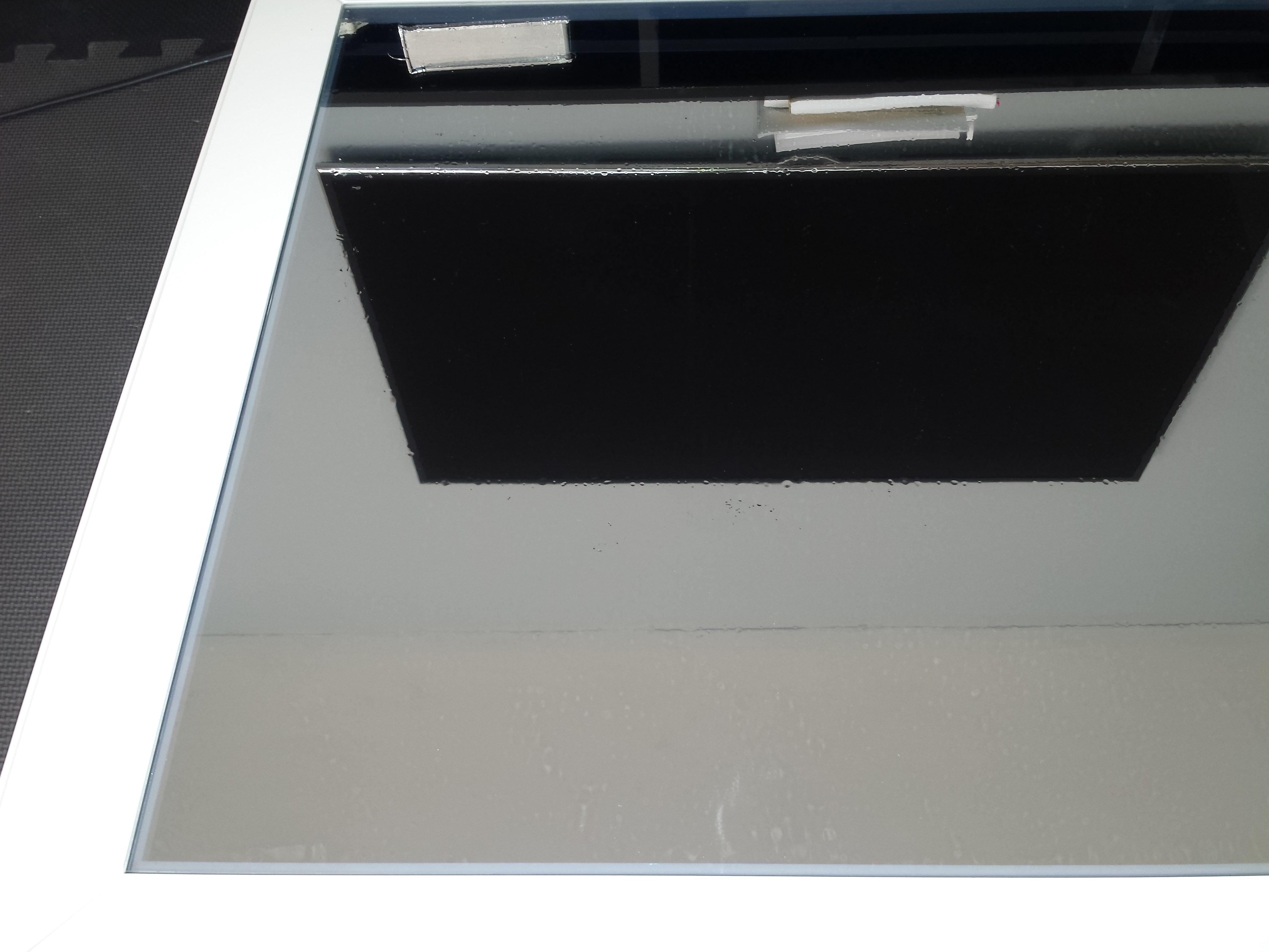

Jeg har fått på folien (skuffende resultat, må muligens kjøpe ny folie senere... men øvelse gjør mester)

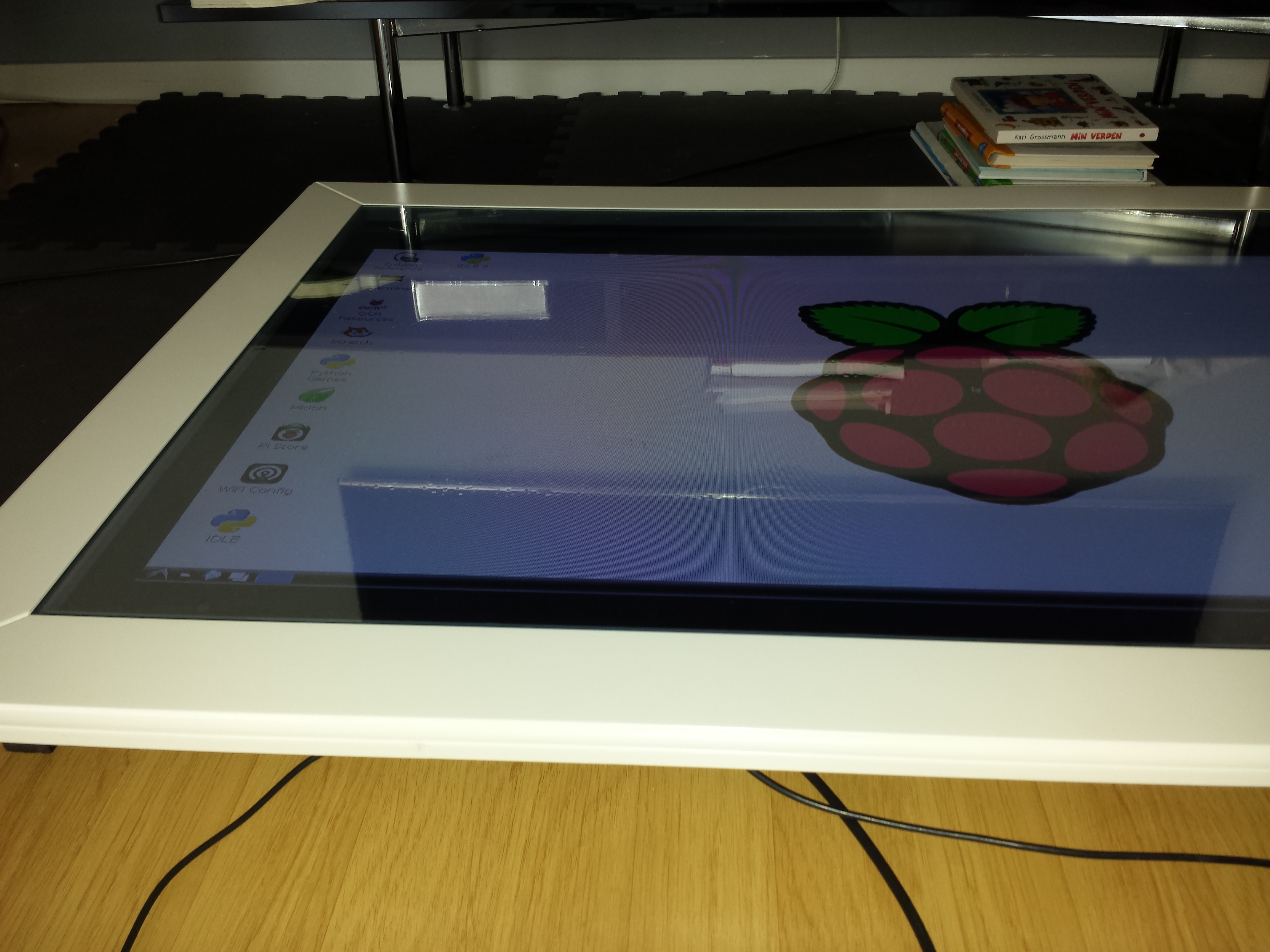

Har bilder av at jeg testet tv'en liggende på gulvet koblet til en Raspberry pi.
Bildene er med tv'en av og på. Resultatet ser MYE bedre ut i virkeligheten og vil bli enda bedre når jeg får det HELT mørkt bak glasset og en bedre pc, med bedre oppløsning og mulighet til å styre lysstyrken.
Refleksjonene dere ser når tv'en er på, syntes nesten ikke i virkeligheten.
Kameraet var bare veldig opptatt av å få det med ;)

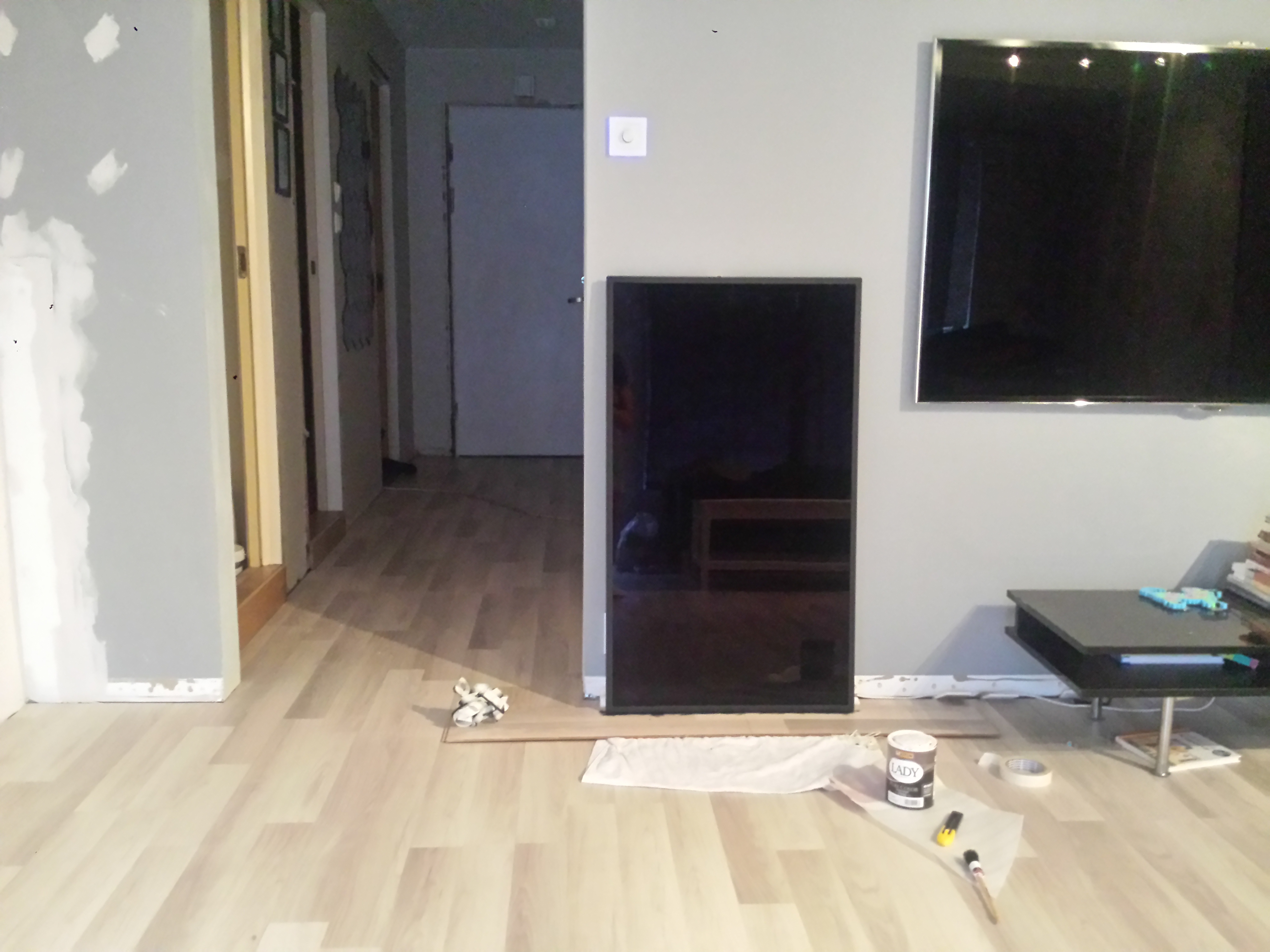

Og jeg har fått malt kanten på skjermen svart..
Det høres ikke ut som om jeg har gjort så mye, men det tar faktisk litt tid... (av den lille tiden jeg har til overs)
Jeg tok litt bilder og legger dem selvfølgelig ut her.

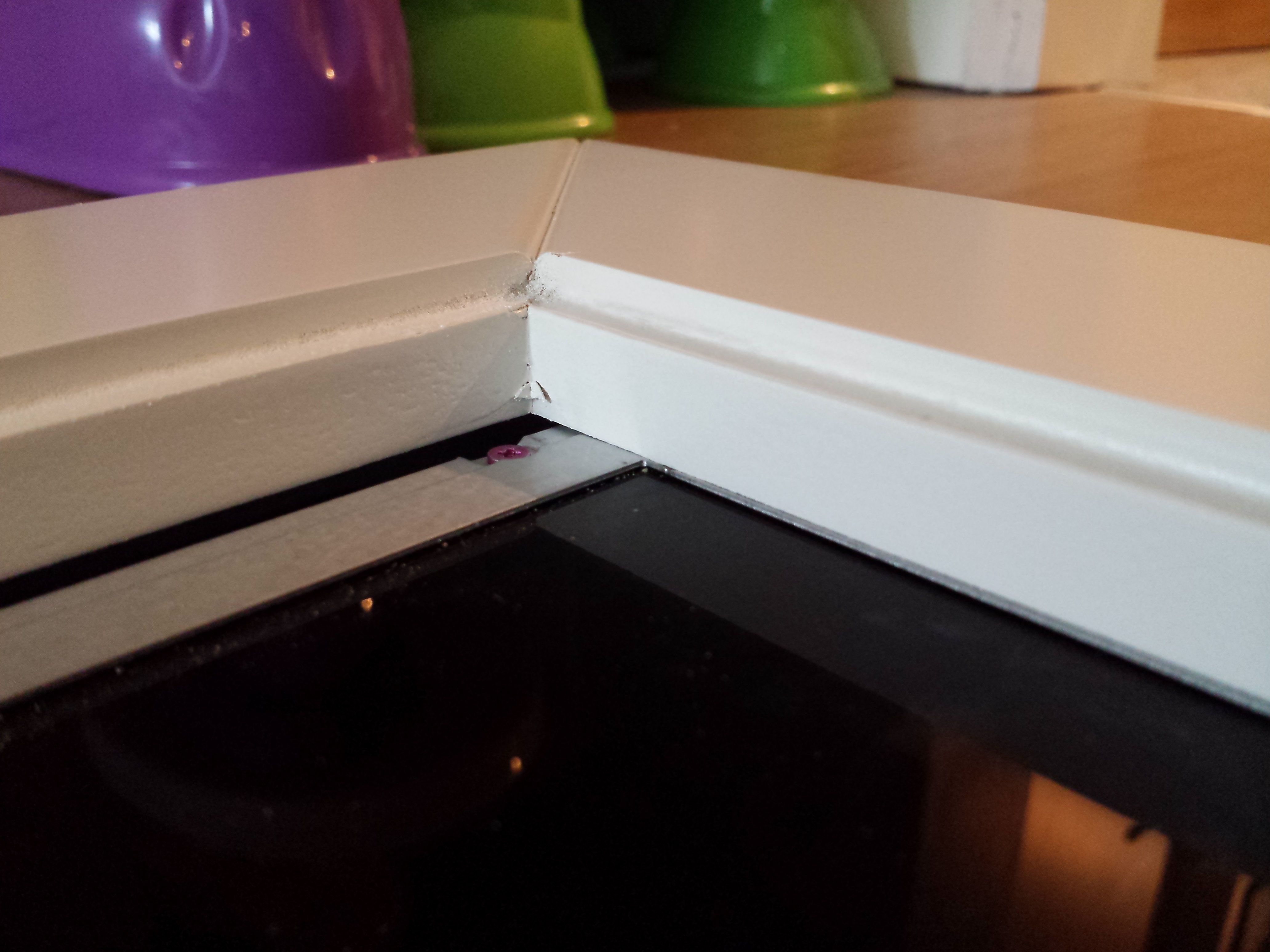

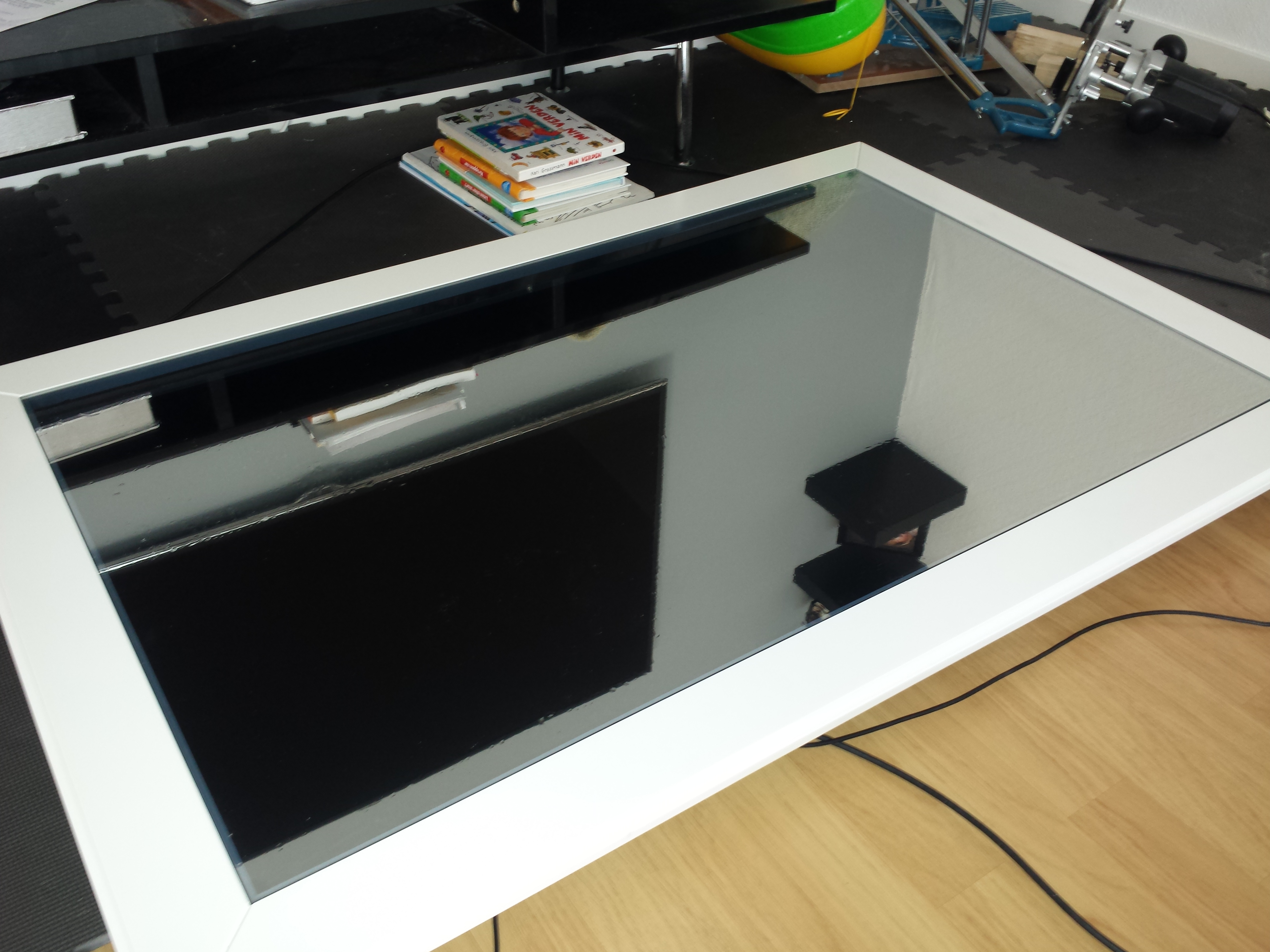

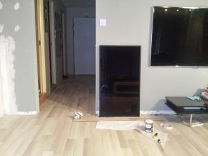

Sånn ser altså bordet ut i dag.. Malt kanten inni sort, og speilfolie.. (syntes det ser mye bedre ut enn originalt ! :

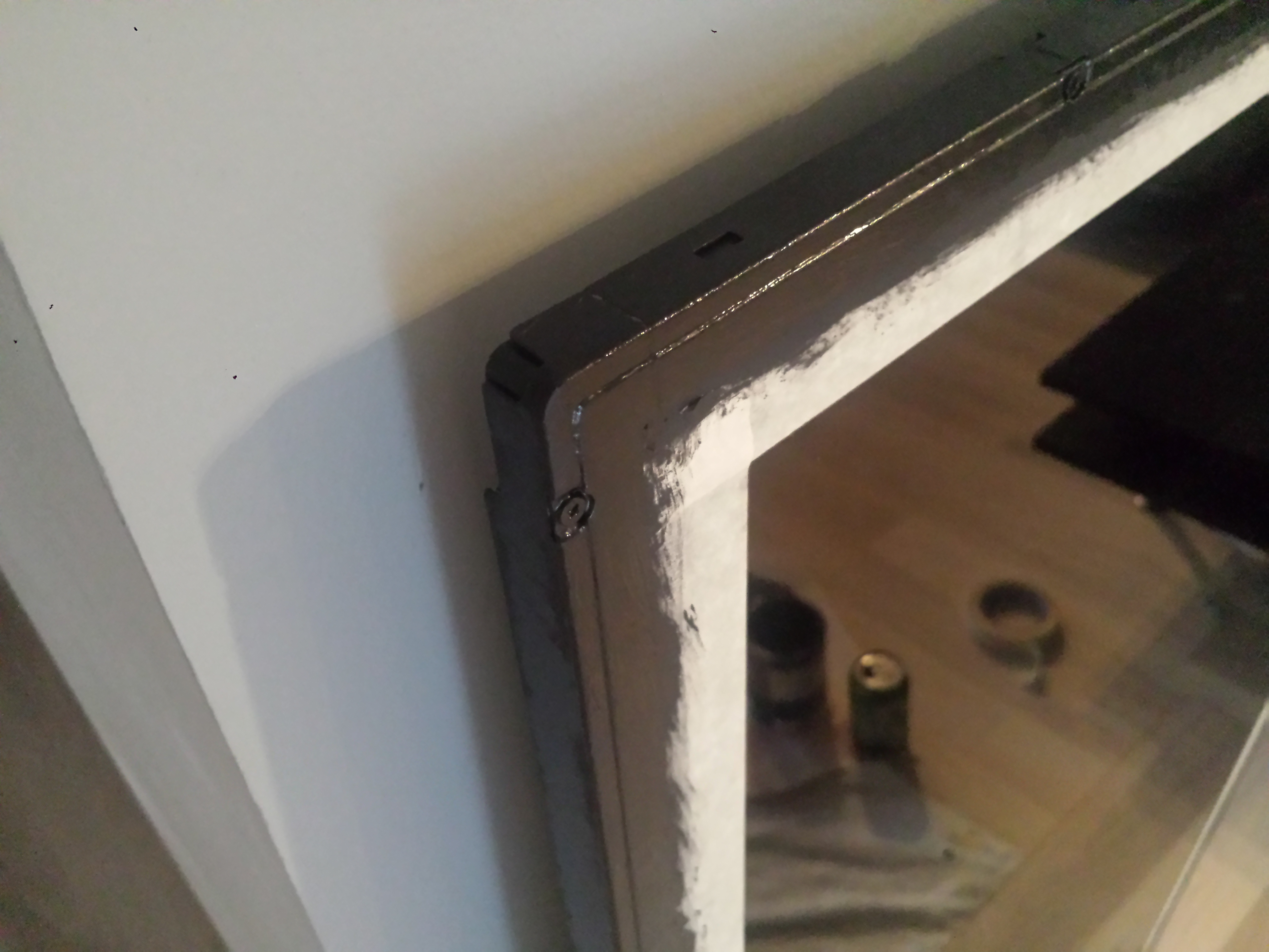

Sånn ser skjermen ut før maling :
Før maling :

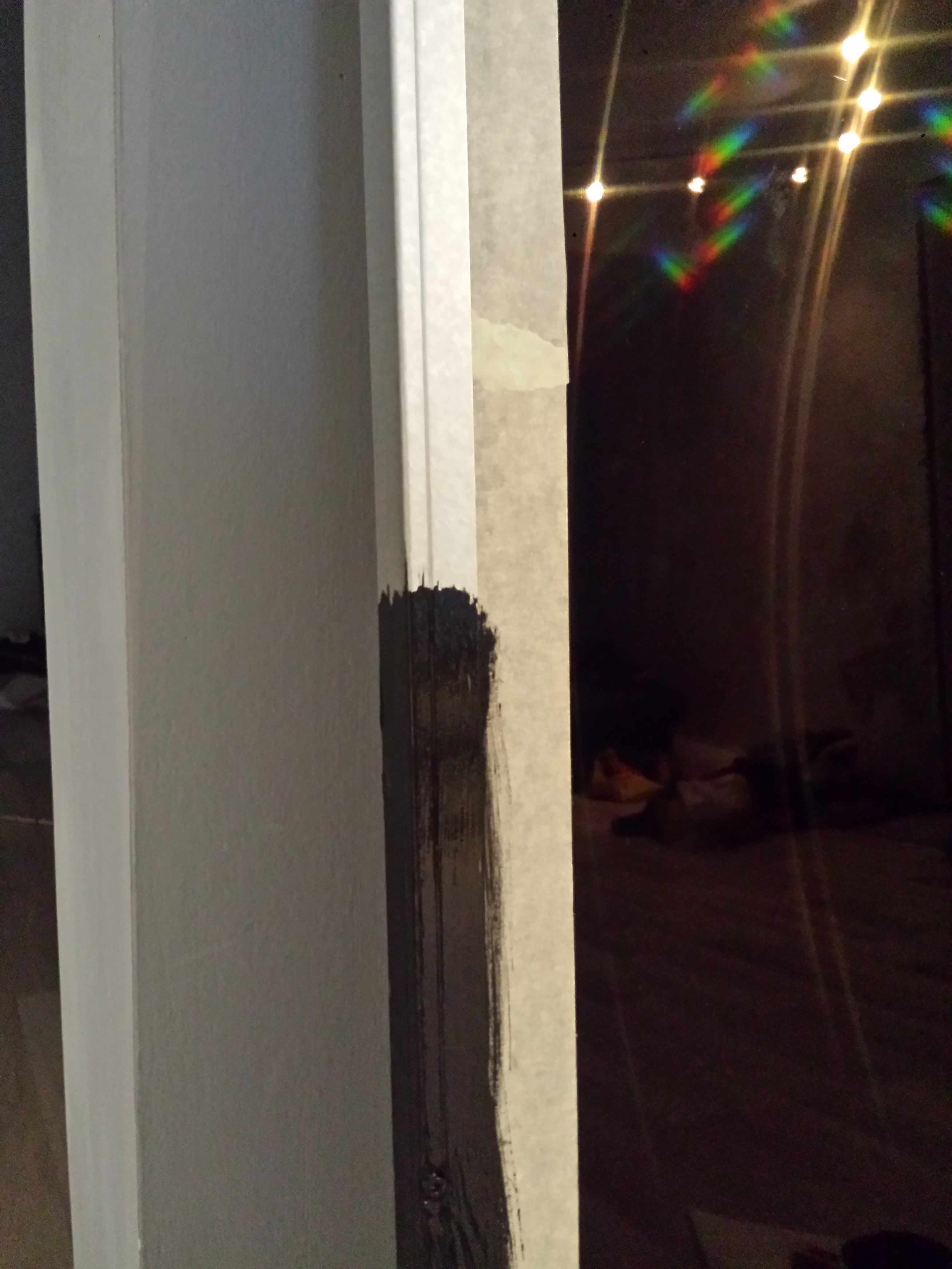

Alt teipet og klart :

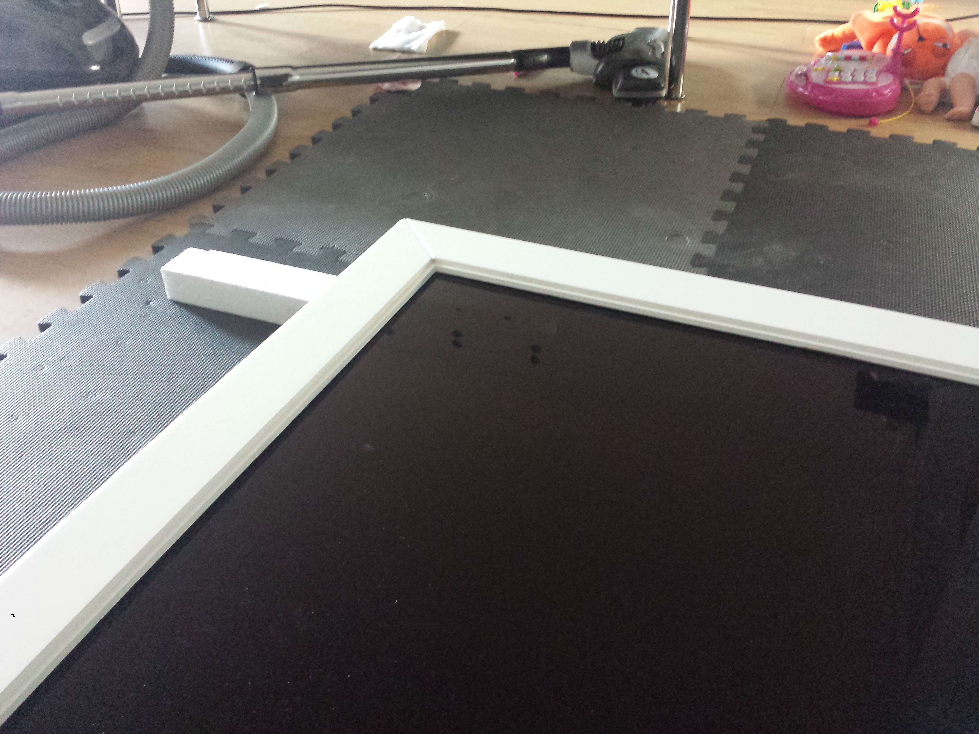

"Før og etter" maling :
Etter omtrent ett strøk :
Og etter 2-3 strøk uten teip :
Og sånn ser skjermen ut med svart ramme, MYE bedre ! :

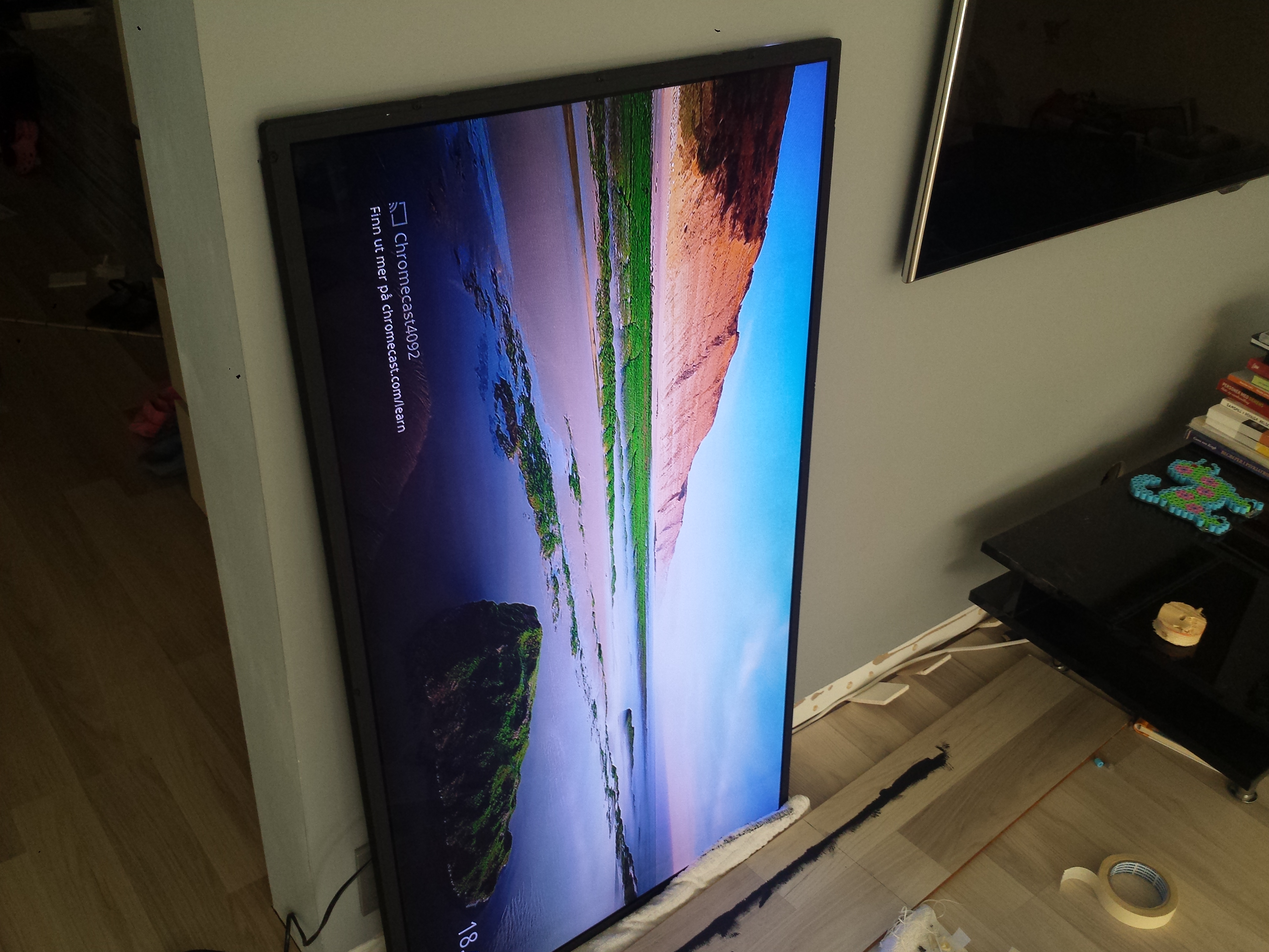

Det eneste jeg har fått gjort i dag er å teste chromecasten på skjermen, og på den måten fått testet at skjermen fortsatt virker som den skal.
Jeg fant ut at jeg for øyeblikket ikke har noen mulighet til og skru av skjermen når den først er tatt i bruk.
Heldigvis har jeg bygget inn en bryter i fronten av bordet !
Løsningen kommer til og bli ett skrittrelè som styrer strømmen til selve skjermen.
Led'en i bryteren kommer til og bli styrt av en usb port fra tv'en. På den måten vil jeg også lett se om skjermen er på eller av selv om skjermen er svart.

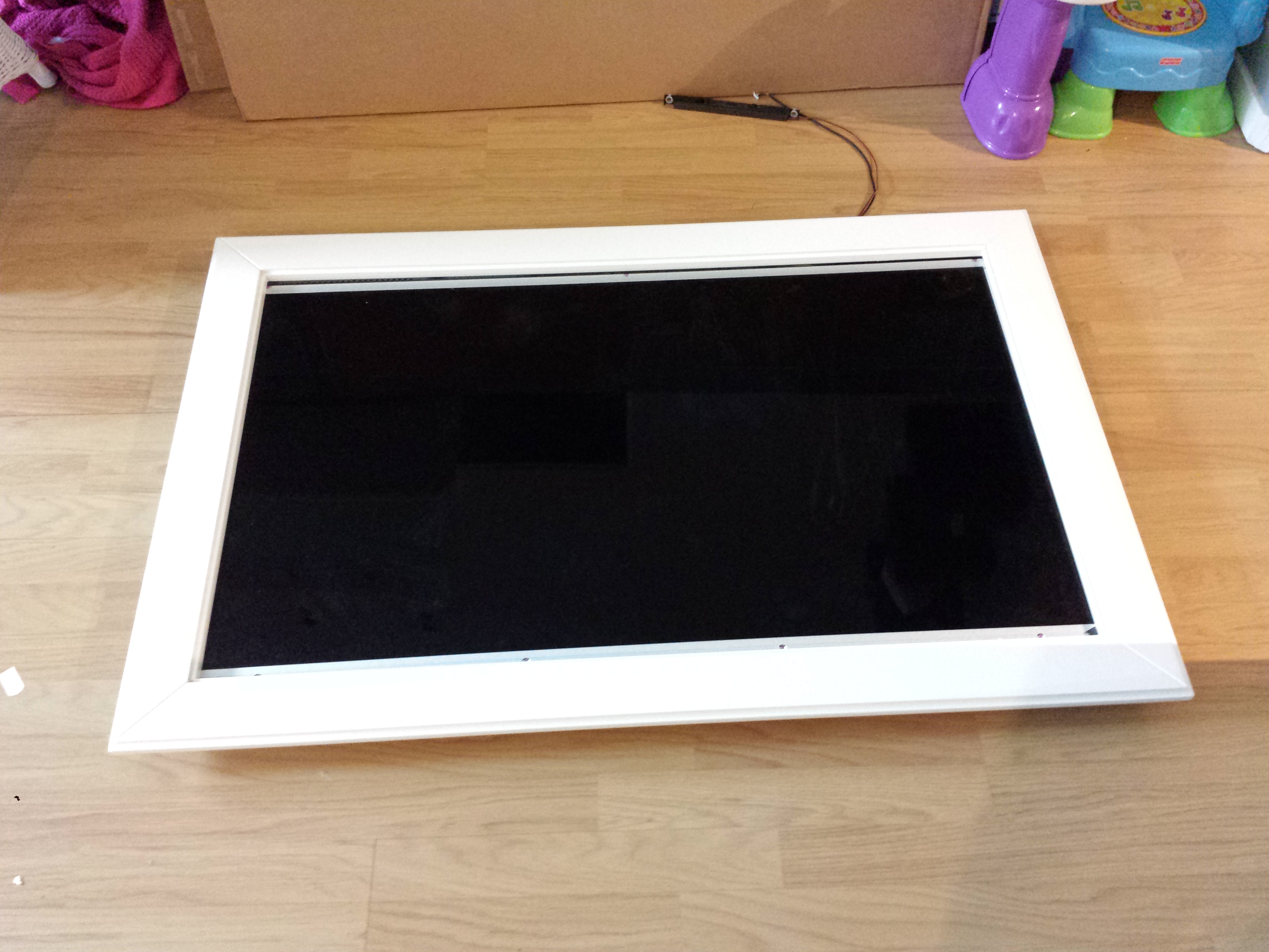

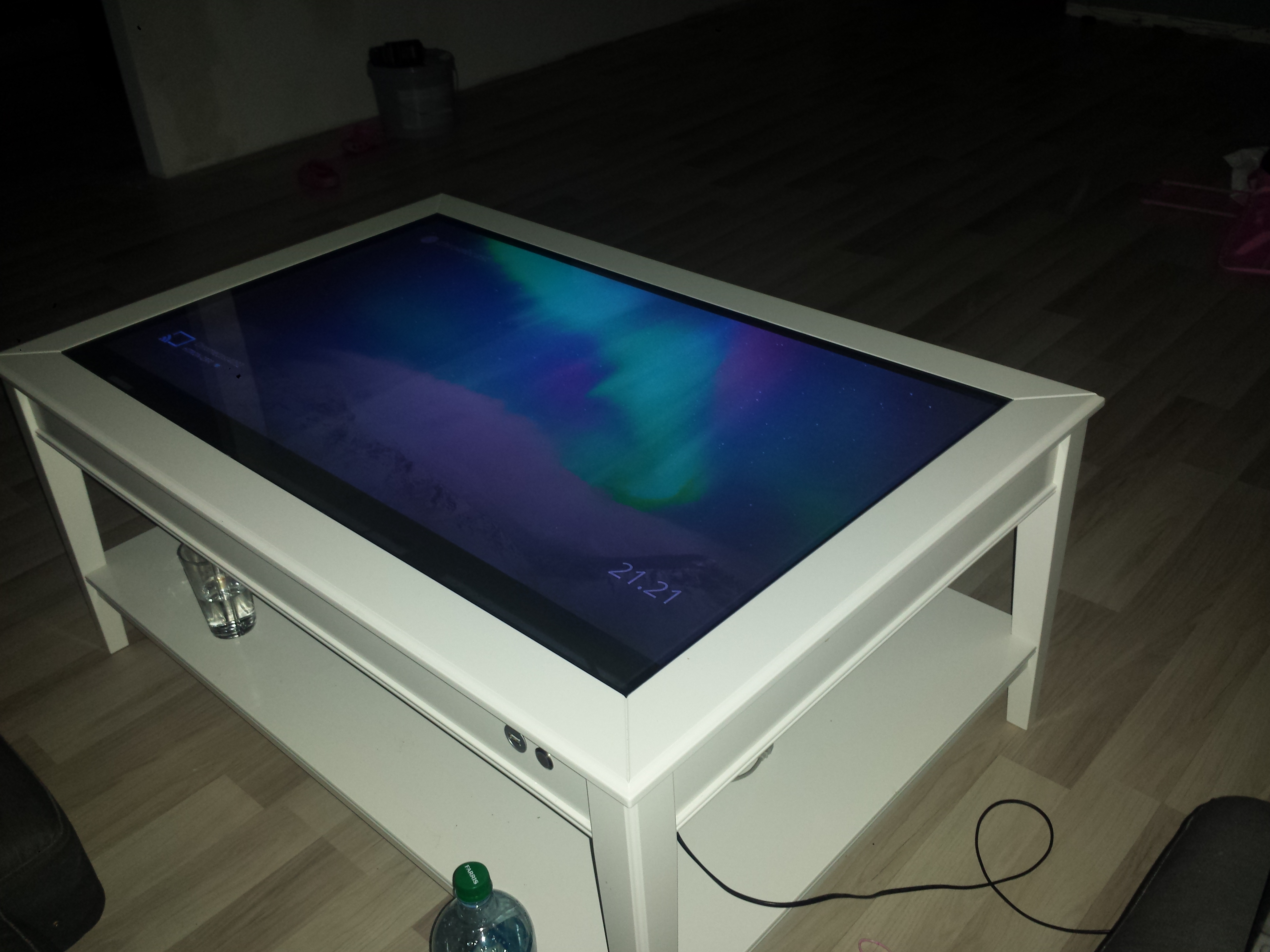

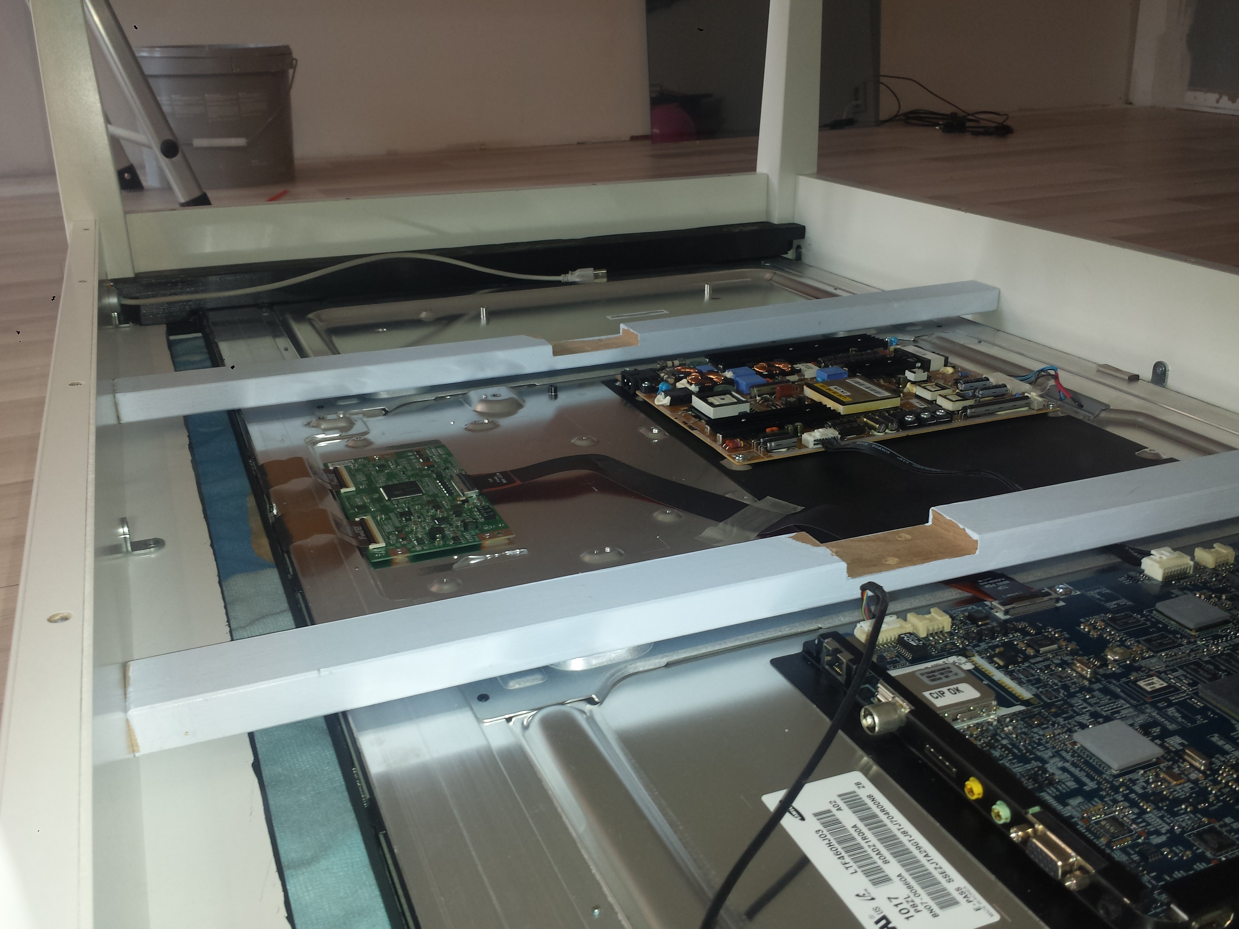

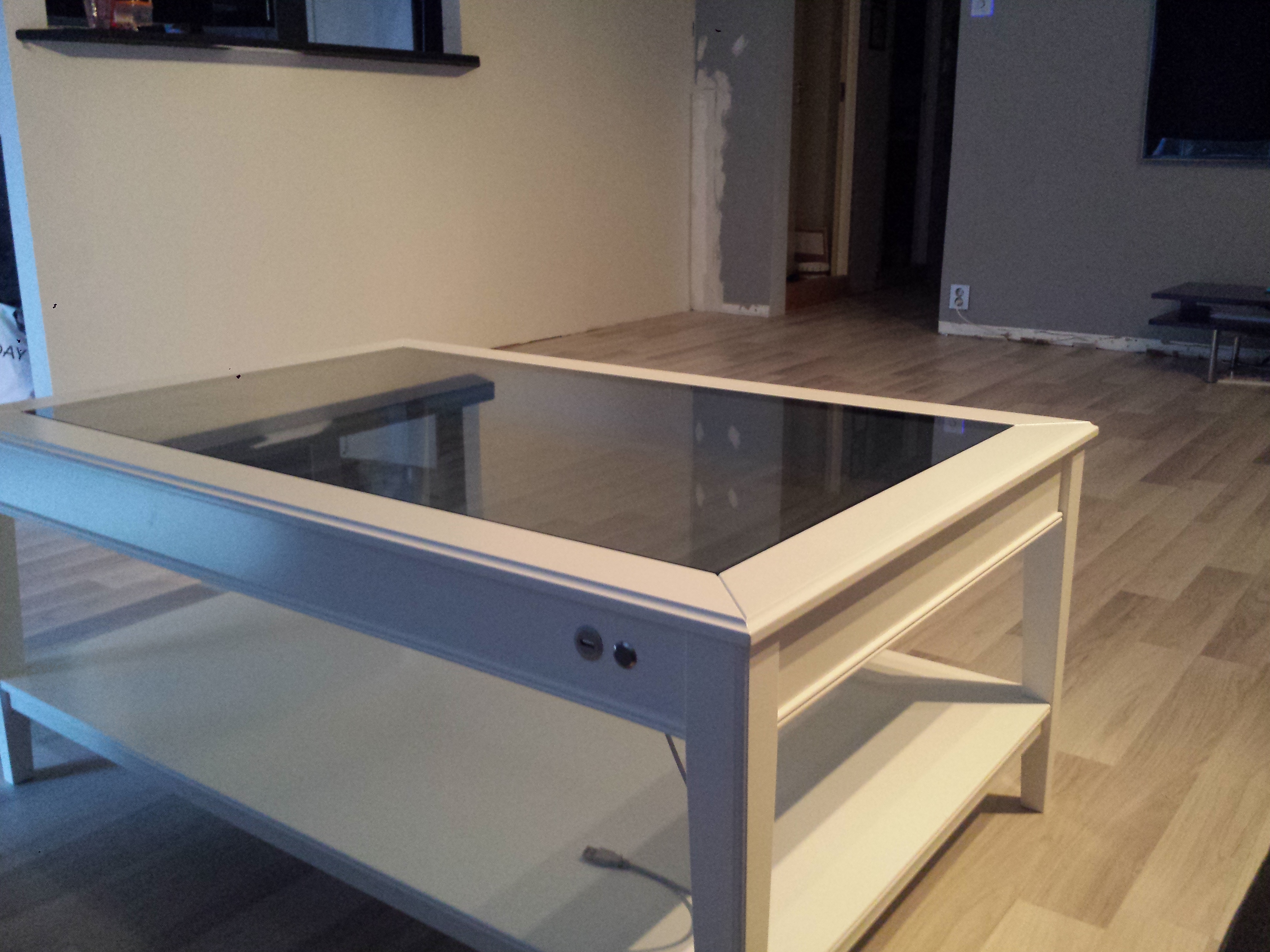

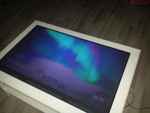

Da har jeg endelig fått skjermen INN i bordet !
Måtte ha litt mer støtte under midten da jeg var redd for at skjermen skulle knekke !
Jeg mangler fortsatt ganske mye for og kunne kalle det ferdig, men det virker med en skjøteledning og chromecast for øyeblikket !
Jeg må få laget selve styringen, uttak til HDMI, Lyd og en bedre strømtilførsel.
Jeg har også lagt IR mottageren under glasset nå, men den aktiveres hver gang jeg skrur av og på tv'en jeg har på veggen, så dette må gjøres noe med.

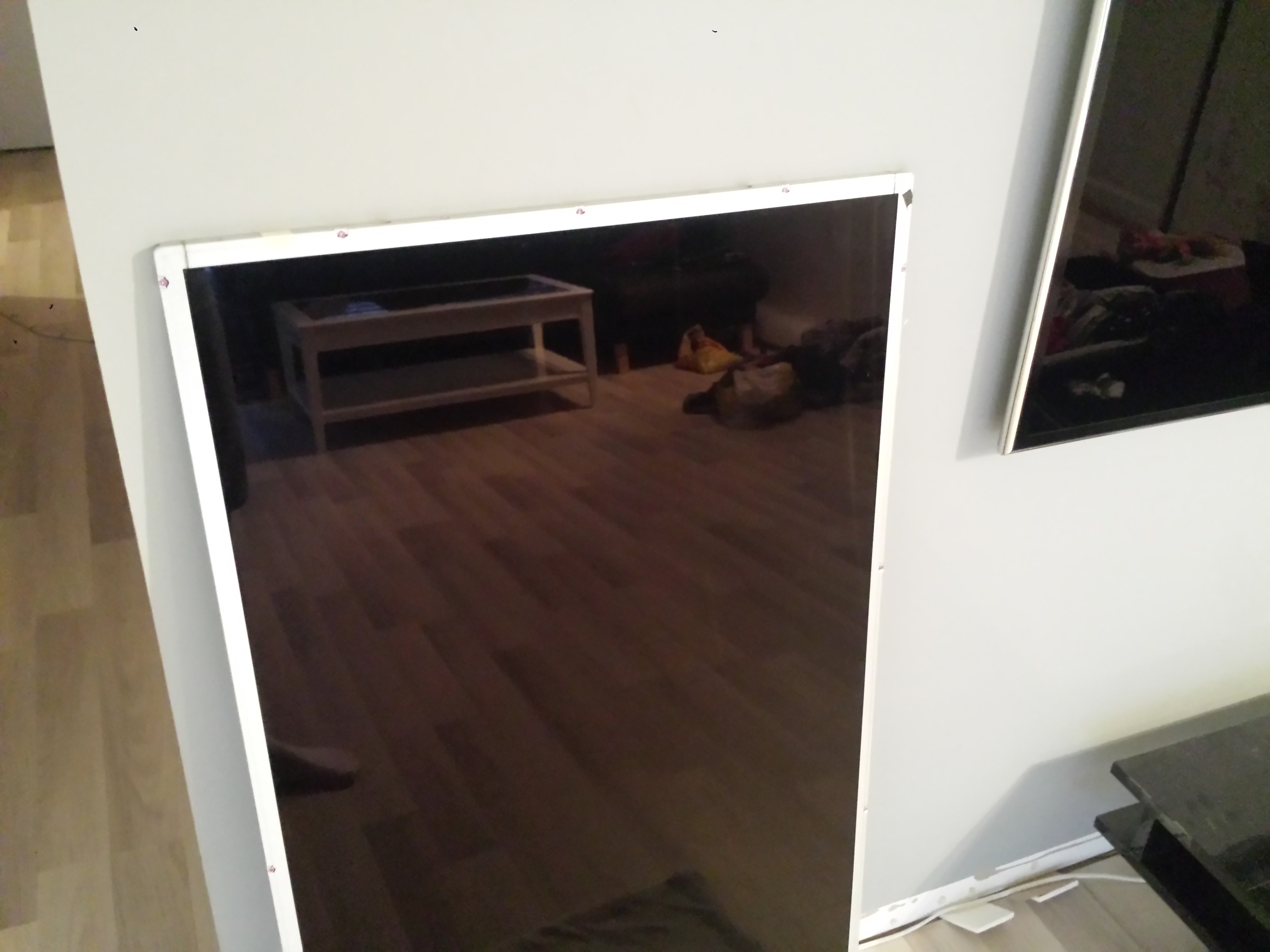

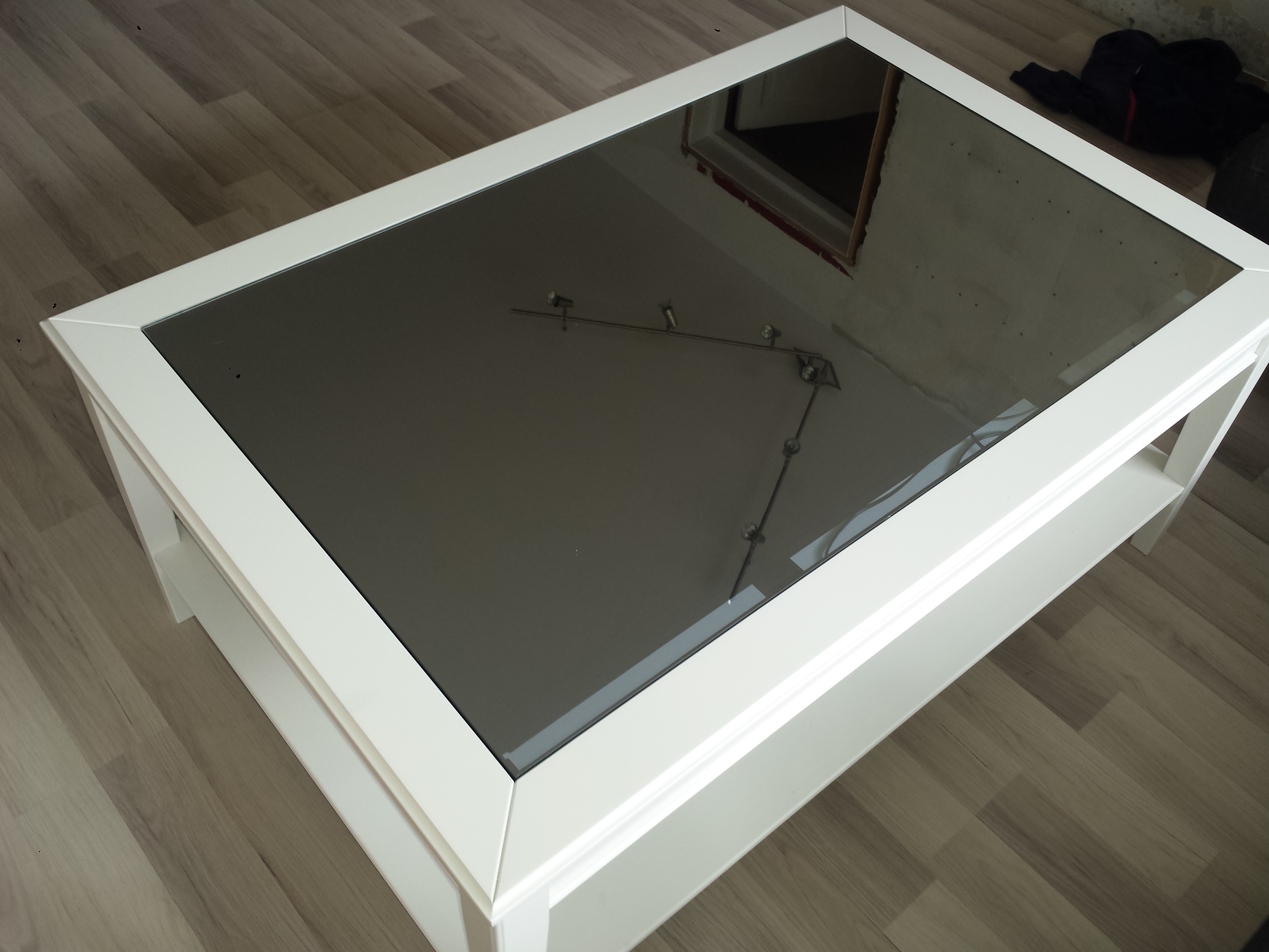

Jeg fikk justert opp lysstyrken litt (sammen med kontraster og alt annet som skulle til) så bildet syntes helt greit. Bordoverflaten er også blitt 100% speil (Om man ikke tenker på den delen det nå ikke er noe under.. dette løses senere ;) ).
Men... over til bildene !
Her er den ekstra støtten jeg trengte.. (delen som er "utenfor" skjermen, er malt sort i ettertid)
Perfekt speil ! (blir enda bedre når jeg får tettet undersiden av bordet helt)
Folien jeg la på ble litt ehh... feil, så når jeg har fått testet den litt med tanke på varme og sånt, så kommer jeg til å bestille ny. Mest sannsynlig kommer jeg da til og gå bittelitt ned på styrken, så bildet blir bedre og speileffekten litt svakere(tror fortsatt det kommer til og se ut som nå, da det blir HELT mørkt bak glasset)
Dette er hvordan bildet ser ut i ett mørkt rom (med mobil blitz)
Samme rom, samme tid, bedre vinkel...
Har latt den stå i over en time med lys på skjermen. Syntes ikke det ble varmt i det hele tatt, men nå skal det jo tettes helt i underkant, så det kan jo hende at det blir noe varmere da. På grunn av dette kommer jeg til og montere en helt stillegående vifte (med filter) i den ene enden, under bordet. Og ett hull (med filter) i andre enden. Da kommer det hele tiden til og trekke bittelitt over hele skjermen, og på den måten vil den aldri dø :p
