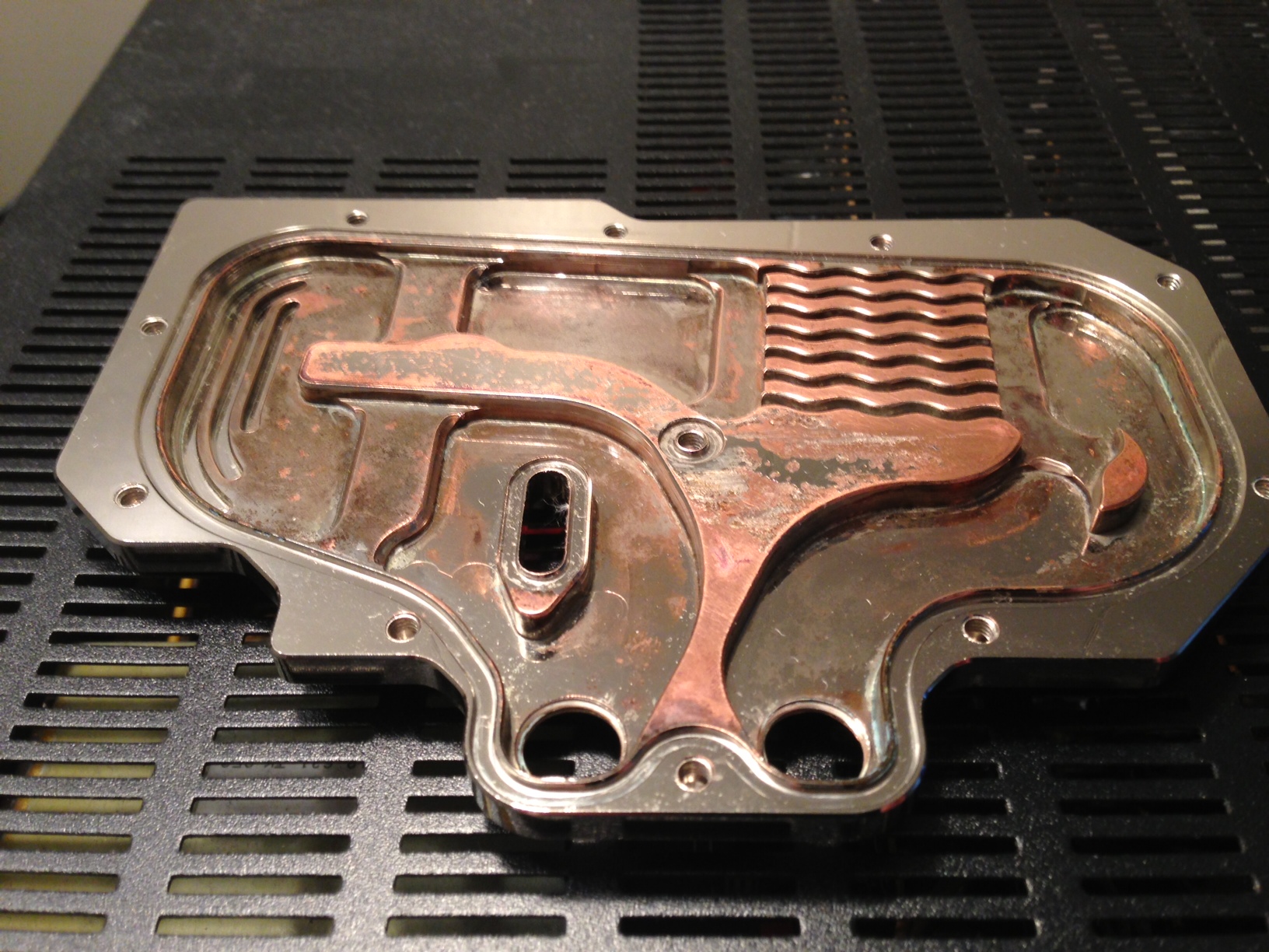

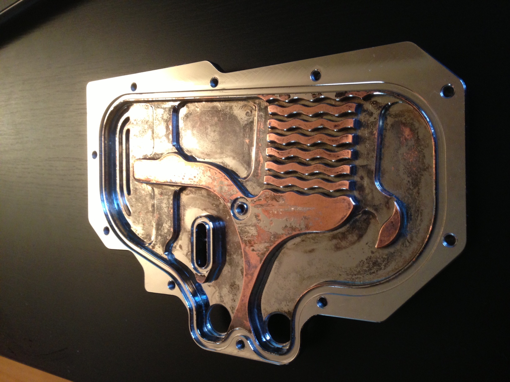

Kurio Skrevet 12. august 2013 Skrevet 12. august 2013 Det virker som du har litt lite radiatorflate til din HW, har du sjekket vanntemp? EK sine blokker bruker å ligge høyt oppe når det gjelder ytelse og kvalitet men personlig har jeg ikke likte alle designene de har hatt. Vanntemp er flott. Skal prøve med mer radiatorer heeh. Btw Minhund. Har en 480 blokk. Det er nickel. Har hørt at Nickel er bare til pynt, så er det bare å bruke denne blokka?

Andrull Skrevet 12. august 2013 Skrevet 12. august 2013 (endret) Er vanntemp faktisk 23 grader, så vil større/flere radiatorer faktisk føre til en økning i temp på GPUene (pga mer motstand). 23 grader er så lavt at flere radiatorer ikke vil gjøre noen nytte. Jeg går ut fra at sensoren kanskje ikke er helt nøyaktig, samt at PCen står i et forholdsvis kaldt rom. Men er det snakk om GTX 480 blokk du snakker om (ser jo ganske gammel ut, siden all nickelen har gått bort)? Ikke at det vil påvirke ytelsen noe negativt. Er det sånn at du bruker den til GTX 780-kortene? Endret 12. august 2013 av Andrull
Kurio Skrevet 12. august 2013 Skrevet 12. august 2013 Er vanntemp faktisk 23 grader, så vil større/flere radiatorer faktisk føre til en økning i temp på GPUene (pga mer motstand). 23 grader er så lavt at flere radiatorer ikke vil gjøre noen nytte. Jeg går ut fra at sensoren kanskje ikke er helt nøyaktig, samt at PCen står i et forholdsvis kaldt rom. Men er det snakk om GTX 480 blokk du snakker om (ser jo ganske gammel ut, siden all nickelen har gått bort)? Ikke at det vil påvirke ytelsen noe negativt. Er det sånn at du bruker den til GTX 780-kortene? Nei, bare brukte anledningen til å spørre. Har kjøpt meg 2x 480 med litt "slitte" blokker siden det er veldig kjekt å ha i LAN riggen. Bruker 2x EK 780 blokker til 780ene. Problemet er bare at temps er fittehøye, og har akkurat hatt samme loop og oppsett med 2x 7950 og hadde ikke nærheten den tempen.
