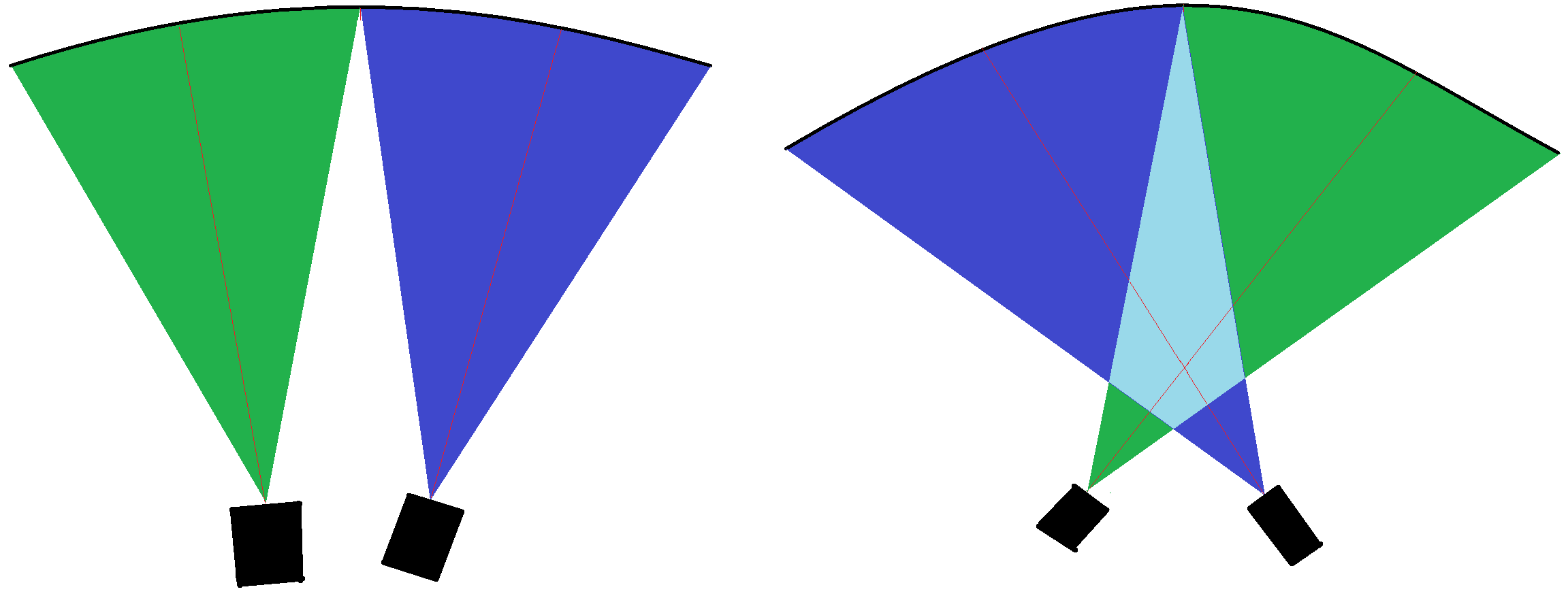

Daniel L-L Skrevet 23. september 2013 Skrevet 23. september 2013 (endret) Tenkte på prosjektoroppsettet til høyre der. Se: http://warpalizer.com/forum/screens/13-my-3-projector-curved-screen-setup.html Interessant det der med Nvidia, men ingen HD 3D-prosjektorer støttes! Tenkte jo å ha HD! Jeg er for tidlig ute :-/ Jeg trenger vel rett og slett noe slikt som www.geforce.com/hardware/desktop-gpus/geforce-gtx-690 for 3D, to prosjektorer og FSX med en del add-ons? Endret 23. september 2013 av Daniel L-L
Andrull Skrevet 23. september 2013 Skrevet 23. september 2013 (endret) Ja, den metoden til høyre er nok beste ja. Nei, det er ingen FULL-HD 3D-prosjektorer som støttes. De fleste er dog HD (1280x720). Du er nok alt for tidlig ute ja. Og det er med god grunn til at 1080p 3D prosjektorer ikke er støttet. Dette er fordi ingen (sett bort fra muligens noen i hundretusenvis av kroner klassen), støtter 120 HZ (krav for 3D i spill) og 1080p. En av grunnene er på grunn av at HDMI ikke støtter så høy båndbrede som dette krever, og en annen er kanskje "latskap?" fra produsenter, da de kunne brukt Dual-Link DVI eller Displayport som støtter dette. Hvis du hadde kjøpt en 3D prosjektor med 60 Hz, og 1080p så ville du bare fått 30 Hz/FPS pr øye, som igjen ville følt veldig hakkete og dårlig, og derfor ønsker ikke Nvidia å støtte med å gi folk den dårlige opplevelsen. Film har masse motionblur og effekter som gjør at du ikke ser hakkingen like godt, og trenger bare minst 24 Hz pr øye, og dermed holder det med disse normale 3D 1080p 60 Hz prosjektorene. Med 720p derimot, så får du 120Hz 3D til en lav pris. Fordelen er jo at du minsker kravet til PCen en del, mens nedsiden er jo at poenget med den ekstra skarpheten osv.. faller bort, som du får med flere prosjektorer. Min anbefaling er egentlig at du dropper 3D foreløpig, og heller satser på 1080p prosjektorer som er så gode som mulig. Ser ikke for meg at prosjektorer med 120 Hz og 3D kommer med det første. Jeg har ventet i flere år på at 120 Hz og 3D skal komme på prosjektor, og virker som om det i hvert fall er et år eller to til i vente. (før prisen vil være overkommelig) Endret 23. september 2013 av Andrull
