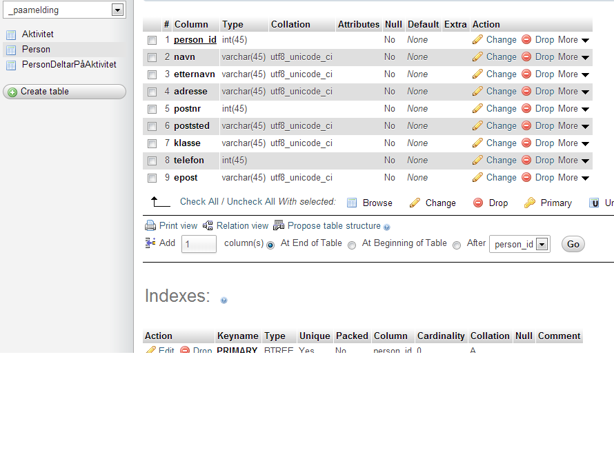

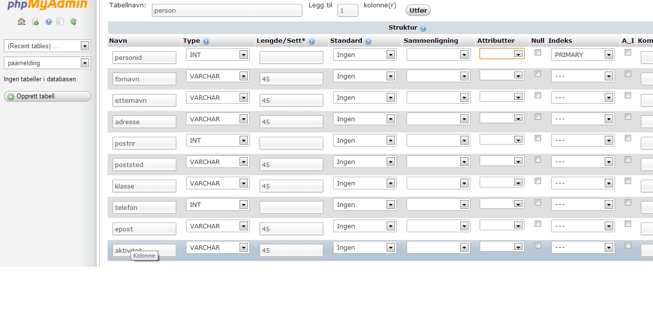

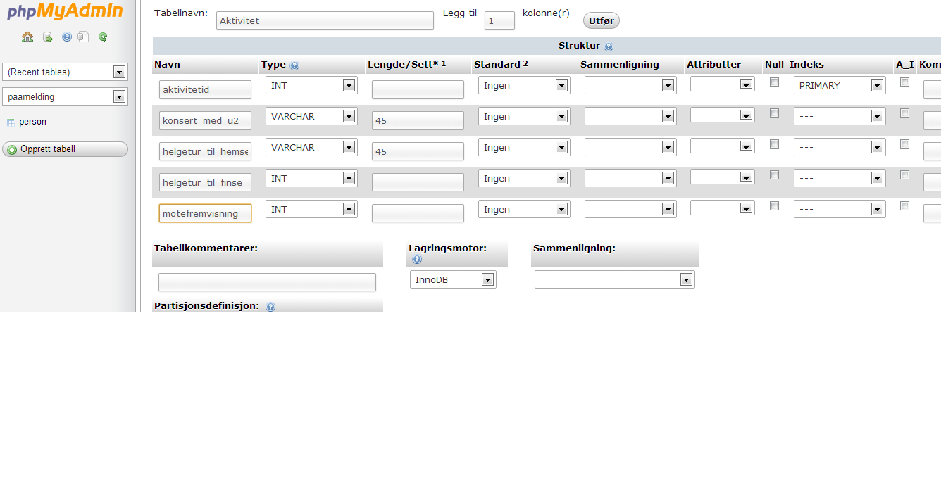

TheNarsissist Skrevet 3. mai 2013 Forfatter Skrevet 3. mai 2013 (endret) Hvordan ser dette ut? Endret 3. mai 2013 av TheNarsissist
quantum Skrevet 4. mai 2013 Skrevet 4. mai 2013 (endret) Hva er en knytte tabell? http://www.diskusjon...post&p=20495632 Når du skal ha en mange-til-mange-relasjon må du opprette en tabell "imellom" de to tabellene som skal stå i et mange-til-mange-forhold til hverandre. Endret 4. mai 2013 av quantum
quantum Skrevet 4. mai 2013 Skrevet 4. mai 2013 (endret) Hvordan ser dette ut? Aktivitet ser ikke bra ut, du skal ikke ha en kolonne pr. aktivitet, da må jo tabellen forandres og programmene som leser den omskrives hver gang du legger til en ny aktivitet. Også merkelig at noen aktiviteter er int og andre varchar? Hvorfor har du feltet aktiviet i tabellen Person? Telefon kan alternativt lagres som tekst, da får du med mellomrom, bindestreker osv. Har du definert fremmednøkler riktig? Nesten bedre om du poster SQL/DDL for tabelldefinisjonene. Hovedpointet med fremmednøkler er at databasen vil sørge for at det aldri står en person_id eller aktivitet_id i PersonDeltarPåAktivitet som ikke også fins i hhv. Person- eller Aktivitet-tabellene. Endret 4. mai 2013 av quantum

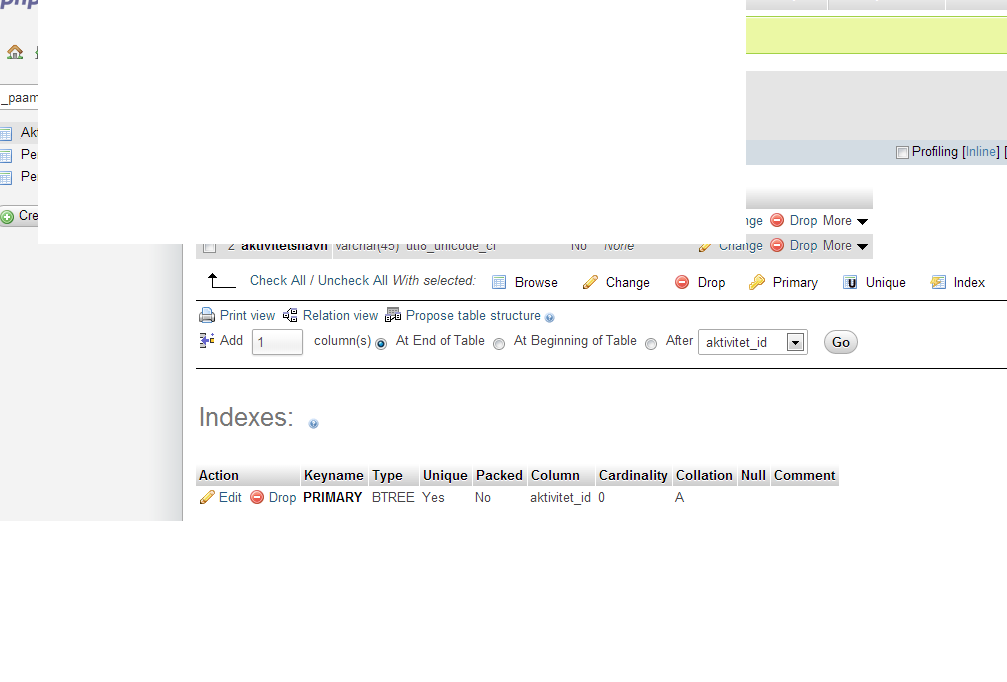

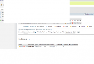

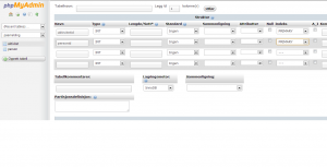

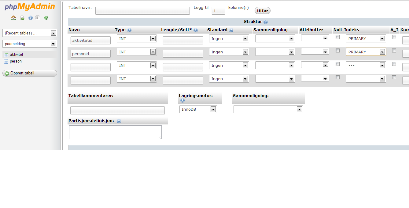

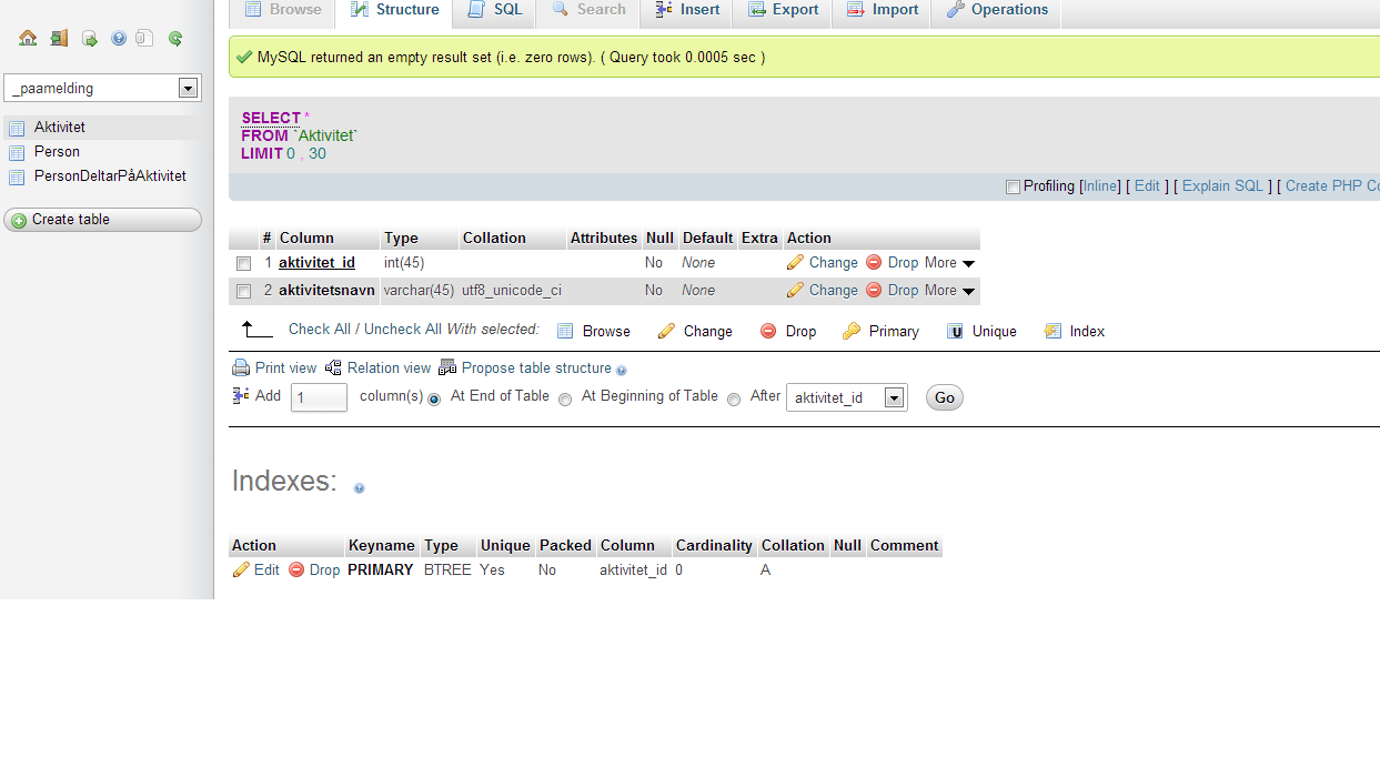

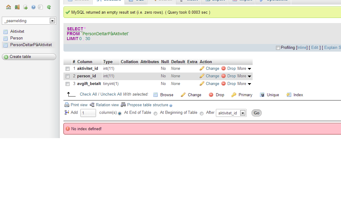

TheNarsissist Skrevet 4. mai 2013 Forfatter Skrevet 4. mai 2013 (endret) Hvordan ser dette ut så langt? Får sørren ikke til å sette inn primær fremmed nøkkel Endret 4. mai 2013 av TheNarsissist
quantum Skrevet 5. mai 2013 Skrevet 5. mai 2013 Når du "prøver å sette inn en primær fremmed nøkkel", hva gjør du da, og hvorfor går det ikke? Får du noen feilmeldinger? Du poster noen skjermbilder, det eneste som står der er noen select-setninger som ikke kan ha noen sammenheng med problemet ditt. Kanskje du finner noe her: http://www.w3schools.com/sql/sql_foreignkey.asp eller google "create foreign key constraint". Hvis du bruker mysql-klienten istedenfor mysqlphpadmin, eller ihvertfall poster sql-kommandoene du bruker, og evt. feilmeldingene du får, så blir det mulig å hjelpe deg. Skjermdumpenen sier for lite.
