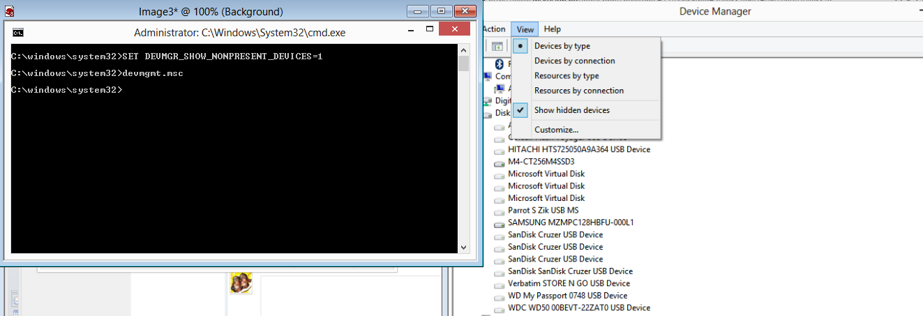

Kan selvsagt sjekke under device manager under hidden devices, men jeg får vel ikke opp noe markering på enheter som ikke lengre er i bruk der?
Du må fremdeles "slå på" show non-present devices i 2008 via cmd prompt (som før)
De vises da med svak nedtonede ikons (som før) og kan avinstalleres.
The following procedure will show no-longer-connected devices in Device Manager for Server 2008.
Open a command window with elevated privileges (Start -> Right-click "Command Prompt", select "Run as Administrator")
In the command window, execute the following commands:
SET DEVMGR_SHOW_NONPRESENT_DEVICES=1
START DEVMGMT.MSC
The second command starts the Device Manager. It MUST be started from the elevated-privilege command window for this procedure to work.
In Device Manager, click the VIEW menu item and select "Show hidden devices".
This should show any hidden devices. For network adapters, expand the network adapters node. Right-Click any device you wish to remove, and click Uninstall.
Dette virker også på Windows 8 (se bilde , merk drives) og Server 2012.
