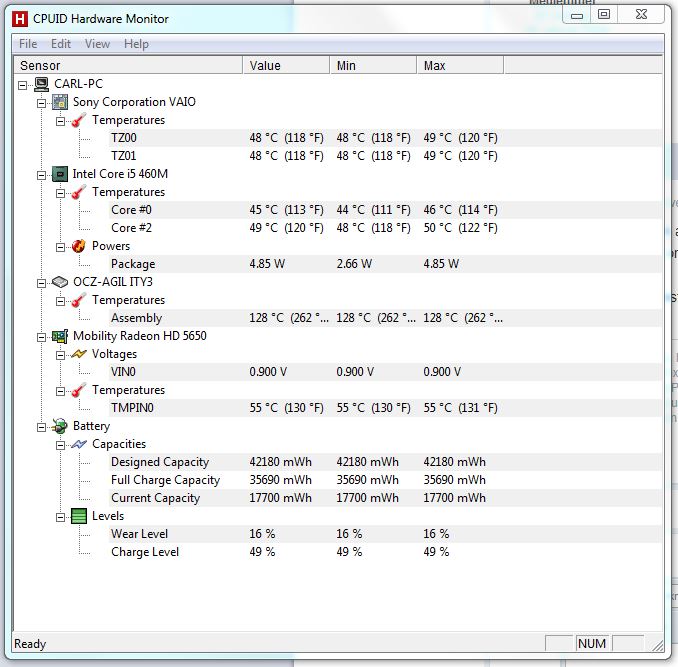

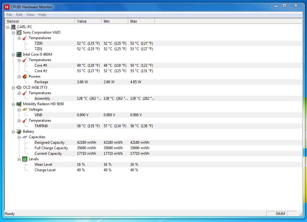

Den avlesninga på 128grader er feil, men at den er 58grader på cpu er mye for idle eller lett bruk. Se om det er noe i bakgrunnen som bruker CPU.

Hadde skype åpent forrige gang, nå er det uten så litt lavere temp, ser det greit ut? (kun chrome åpen)
