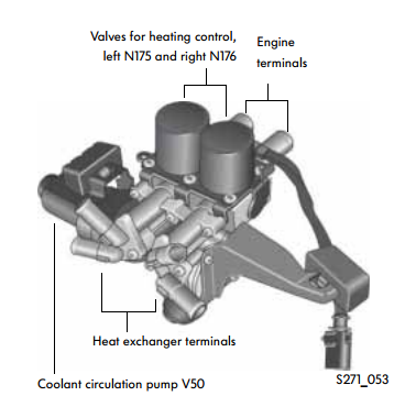

pcp160 Skrevet 26. april 2013 Skrevet 26. april 2013 Nå har jeg akkurat vært hos mekonomen for å få tatt en rask diagnose. Der leste de ut følgende feilkode: Klimakontrol - Climatronic "Basic" - Feilminne 00739 Kjølpumpe Men mekanikeren sa at det ikke var noen klar indikasjon på hva som var feil. Det kunne kanskje være kjølepumpa, eller det kunne kanskje være noe spjeldstyring. Spjeldstyring på nyere Audi går ikke på vakum, de kjøres elektrisk av servo/stepper-motorer. Men det at du får opp feilkode 00739 "kjølepumpe" (Colant Circulation Pump V50) tyder såvidt jeg kan forstå på at du har en moderne type Climatronic hvor det ikke er spjeld som styrer temperaturen, det er ventiler (solinoider) og denne pumpen som sammen styrer vannmengden (flow) og dermed temperaturen. Pumpen er ikke en løs del, men en del av en unit (pump vavle unit) som altså er temperatur-regulerings enheten. Ser sånn ut, klikk for større bilde; Så feilkoden peker på en del av den delen som regulerer temperatur, men den ser dyr ut, og jeg klarer ikke helt se for meg hva slags feilmodus i selve pumpen som skal kunne forårsake at du kun får full varme...? Hadde du kun fått kald-luft ville det vært lett å mistenke selve pumpen. (Kanskje feilmeldingen gjelder for hele enheten, jeg vet ikke.) Her tror jeg det er lurt å få hjelp av noen som kan Audi eller klima spesielt godt. Eventuelt kan man komme veldig langt med vcds/VAGCOM diagnosekabel. Uten at jeg har prøvd på akkurat din modell, så får man med VAGCOM opp veldig mye informasjon, feks alle spejld-posisjoner (både forespurt og faktisk posisjon), alle data fra temp-sensorer, sol-sensorer, osv, osv, (det er en hel bråte av dem) og man får se forespurt og faktisk "duty cycle" på solinoider. I tillegg kan man gjøre ting som å kjøre speld fra laptopen så funksjon og arbeidsområde kan bekreftes. Spesielt interessant hos deg vil vel kanskje være å starte med og se hva reguleringsventilene N175 og N176 gjør for noe, og om det de gjør er i tråd med klima-hjernens ønske eller ikke. Altså kort sagt om det er hjernen som får feil/falske signaler og handler deretter, eller om det er de ulike regulerings-disiplene som ikke lyder hjernens ordre. 1

Audi A6 2,7 Skrevet 6. mai 2020 Skrevet 6. mai 2020 Jeg hadde en slik feil på min A6 2,7 TDI Avant. Varme sloseg på for fuldt av og til, spesielt på sommeren var det plagsomt. holdt på å dø av varme. viste seg å være vannventilen til varmeanlegget. Ny vannventil kostet 5500. Bestilte orginal oppgradert fra USA, betalte under 1000 inkl frakt. 1 times arbeid, byttet selv. 1
