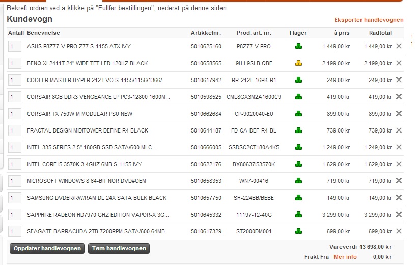

Er det gtx 660 og ikke ti? Hva med de spillene der SLI ikke fungerer? Hadde nå heller kjøpt meg ett 670 kort og eventuelt kjøpt ett til senere, eller ett 660ti. Nå får du jo 670 kort til under 2600kr hos komplett, som er ett helt greit kort, også til SLI.
Har en liste liggende her. Ville heller bygget litt rundt den. Ta en liten titt på skjermkortet, hvis du fjerner det og legger til ett gtx Titan kommer du på rundt 15000kr. Kanskje bytte ut psu til en i samme prisklassen. Uansett, her er listen http://www.prisjakt.no/list.php?l=44580&view=o
Endret av otl
Synes det var en del rare svar her. For det første, ja SLI vil gi en god fps - men opplevd gameplay vil ikke nødvendigvis si det samme. Det er som regel alltid lurt å gå for én kraftig GPU fremfor 2 svakere i SLI/CFX. Ref: microstutter etc .
Gamingskjerm: 120hz er et must for fps mennesker, rett og slett. Jeg kan gjerne ta meg friheten til å komme med et forslag.
Var noen som skrev at forskjellen mellom i5 og i7 er at i5 er lagd for overklokking. Alle "K" CPU'ene til Intel er lagd for overklokking. Forskjellen ligger hovedsakelig i Hyperthreading på i7, en teknologi som ikke blir brukt i noe særlig skala i spill. Derfor vil en i5 med samme klokkehastighet yte det samme som en i7 i spill - gitt det er på samme plattform/socket.
EDIT: Forslag lagt ved fra dustinhome.no
Om du vil gå for Nvidia: Gigabyte GTX 670 OC:
http://www.dustinhome.no/product/5010637931/gigabyte-geforce-gtx-670-oc-2gb-pci-e-dvi-hdmi-dp-nvidia-free-2-play-bundle/#intcmp=searchProvider_SiteSeeker
Endret av fflex
Ville helt ærlig bare lagt en 120Hz skjerm i listen som jeg satt opp. Sa han måtte bygge litt rund på listen. Må vel få maks fps ved det oppsettet?
