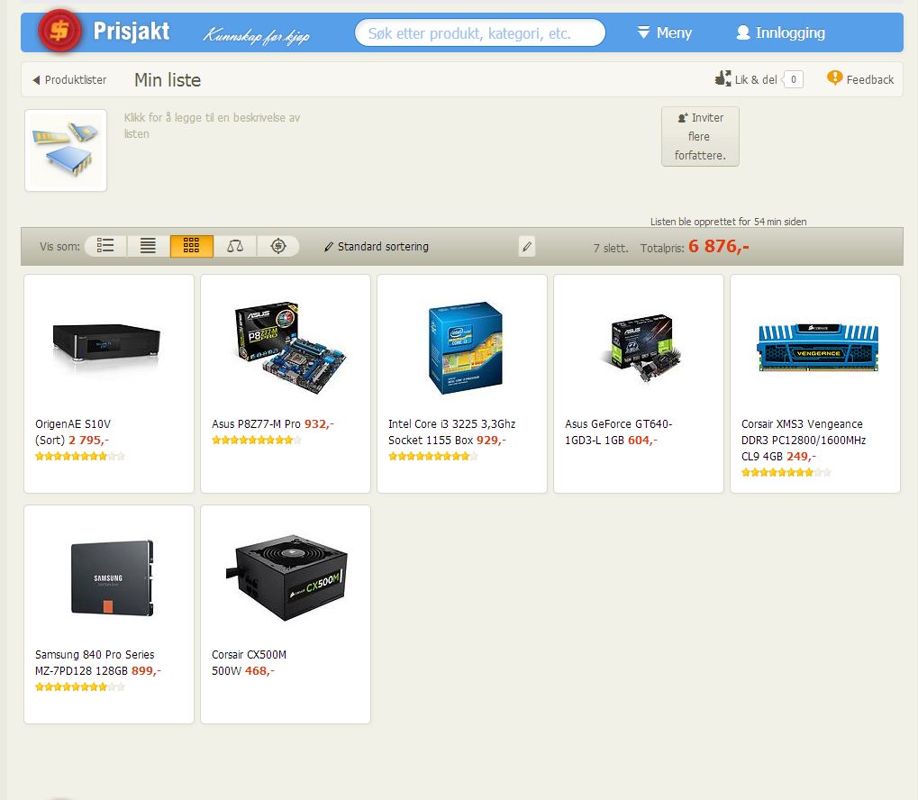

Jack123 Skrevet 28. mars 2013 Skrevet 28. mars 2013 (endret) Hei har nå tenkt å bygge meg en HTPC til stua men trenger hjelp til å velge de ulike komponentene. jeg har laget en imidlertidlig liste. Dette her er da kravene jeg har: - kjører Full HD lett - XBMC skal brukes uten noe problemer - Bråker lite - Surfing på nettet Er litt usikker på valg av skjermkortet. på forhånd takk Endret 28. mars 2013 av Jack123
Azidops Skrevet 28. mars 2013 Skrevet 28. mars 2013 Det var nå litt av en pris på kabinettet. Skal være mulig å få en skikkelig HTPC for mindre enn 6800. Nå er jeg ikke noe HTPC ekspert, men det finnes hovedkort med integrert GPU som skal fungere godt til HTPC.
qtek Skrevet 28. mars 2013 Skrevet 28. mars 2013 Du trenger ikke det skjermkortet du har listet opp, det interne gpuen i prosessoren vil holde i massevis, Du kan også gå for et mindre power supply da denne maskinen ikke vil bruke mye strøm, vil tippe på at den aldri vil bruke over 100watt.
Jack123 Skrevet 28. mars 2013 Forfatter Skrevet 28. mars 2013 (endret) ja fikk sjokk selv når jeg så prisen på kabinettet men fant ingen som hadde såpass bra design. vil helst ikke bruke integrert grafikk. Tror du ikke at den kommer til å bruke mer en 100watt, er det noen strømforsyning du kan anbefale? Endret 28. mars 2013 av Jack123
qtek Skrevet 28. mars 2013 Skrevet 28. mars 2013 Hvorfor ikke integrert grafikk? Bruker det selv og det fungerer helt topp for meg. Og den prosessoren du har valgt har en mye bedre gpu enn den jeg har. Hvis du går for integrert grafikk vil den ikke overstige 100watt, da kan du jo gå for et billig power av hvilket som helst slag 1
Jack123 Skrevet 28. mars 2013 Forfatter Skrevet 28. mars 2013 Hvorfor ikke integrert grafikk? Bruker det selv og det fungerer helt topp for meg. Og den prosessoren du har valgt har en mye bedre gpu enn den jeg har. Hvis du går for integrert grafikk vil den ikke overstige 100watt, da kan du jo gå for et billig power av hvilket som helst slag Tusen takk for svaret! Tror du den prosessoren klarer å kjøre full hd videoer lett uten noe form for hakking ?
s1gnal Skrevet 29. mars 2013 Skrevet 29. mars 2013 Tusen takk for svaret! Tror du den prosessoren klarer å kjøre full hd videoer lett uten noe form for hakking ? Intel i3 med sin hd4000 skal ifølge andre som har prøvd, kunne kjøre full hd uten problemer. Du bør kanskje tenke mest på strømforbruket. Velg i3 35w versjonen også trenger du ikke noe dyrt hovedkort. Legg pengene i god SSD harddisk og bra minne
Jack123 Skrevet 29. mars 2013 Forfatter Skrevet 29. mars 2013 (endret) Tusen takk for tipsene! Et hovedkort du anbefaler? Endret 29. mars 2013 av Jack123
qtek Skrevet 30. mars 2013 Skrevet 30. mars 2013 (endret) Delene jeg bruker finner du her: http://www.diskusjon...l=&fromsearch=1 og takler full HD uten problemer. Ved avspilling av full HD TV så bruker denne maskinen totalt 45watt og den er nesten helt lydløs. Det spiller ingen rolle hva slags hovedkort du har, bare kjøp et fra en anerkjent produsent. Endret 30. mars 2013 av qtek
