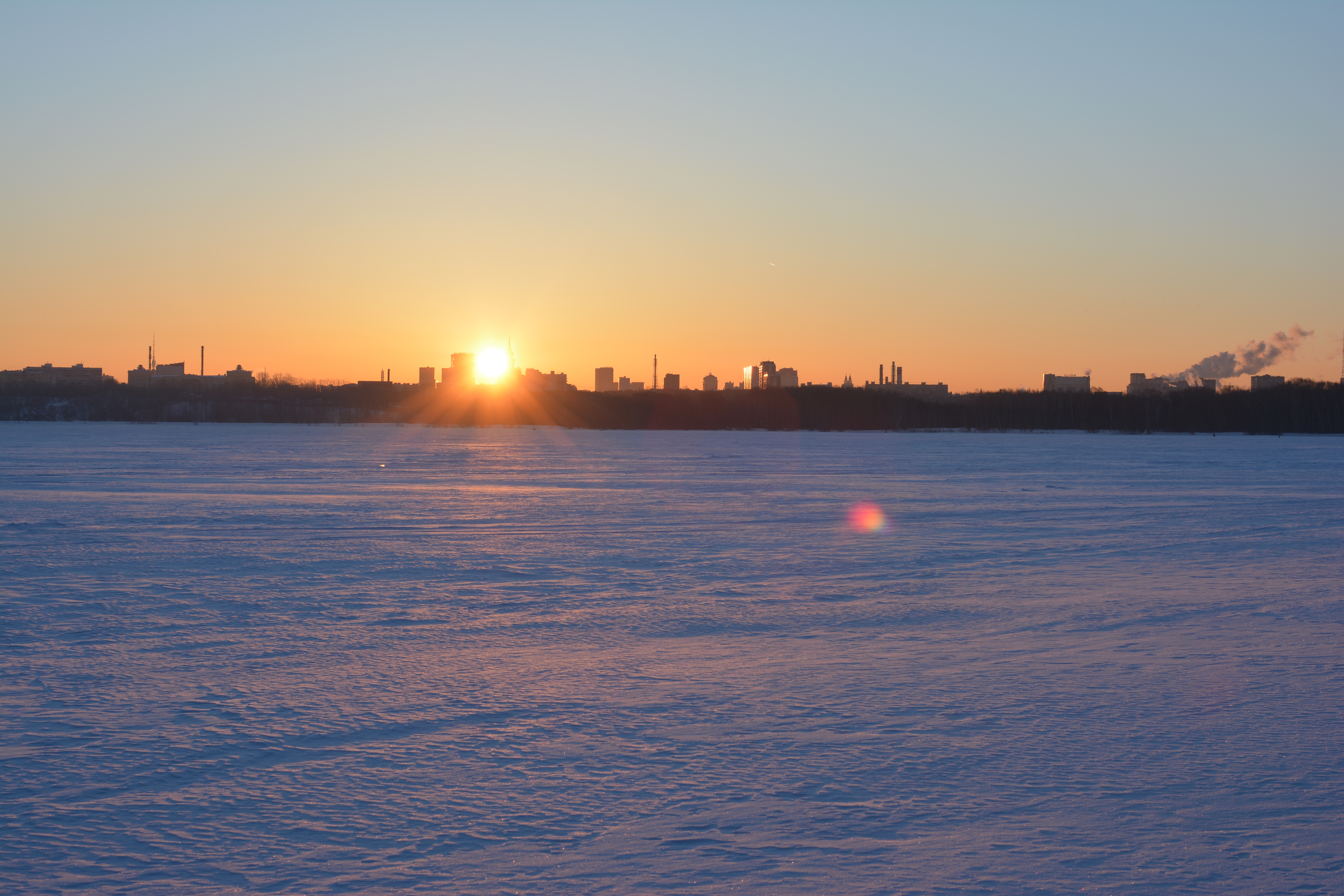

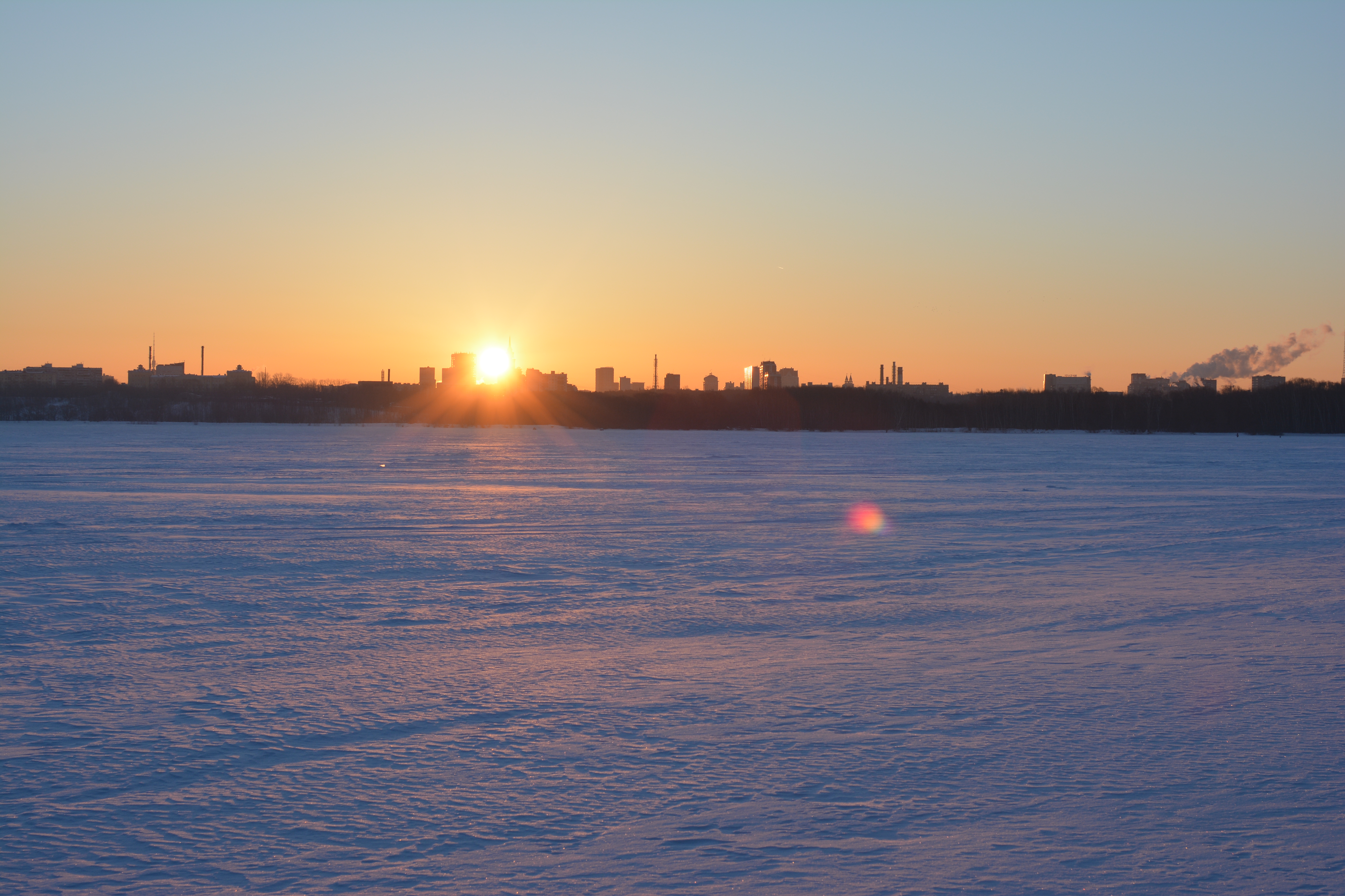

fasst Skrevet 28. mars 2013 Skrevet 28. mars 2013 Hva forårsaker "prikken" jeg har fått på de to siste bildene her? De er tatt med stativ, samme posisjon. Ser at "prikken" endrer posisjon etterhvert som sola kommer høyere. Noe en kan gjøre for å unngå slike "effekter"?
Distressor Skrevet 28. mars 2013 Skrevet 28. mars 2013 Det er en linserefleks, eller lens flare som det heter på engelsk. Det skjer når man tar bilder av sterke lysskilder og er vanskelig å bli kvitt. Du kan eksperimentere litt med vinkelen mellom aksen til objektivet og lyskilden, men når man tar et bilde av sola med et vanlig objektiv vil det nok alltid være linsereflekser til stede.
Johnny™ Skrevet 28. mars 2013 Skrevet 28. mars 2013 Gjetter på at du har UV filter på objektivet. Fjern det.
fasst Skrevet 28. mars 2013 Forfatter Skrevet 28. mars 2013 Gjetter på at du har UV filter på objektivet. Fjern det. Du har rett. Da blir det en tidlig kald morgen i morgen tidlig også. Uten filter
Nautica Skrevet 28. mars 2013 Skrevet 28. mars 2013 Det er en linserefleks, eller lens flare som det heter på engelsk. Stemmer det, refleksjoner fra solen. Det er bortimot umulig og unngå dette, spesielt på rimelige objektiver er det veldig fremtredende siden anti-reflekterende coating ikke er av ypperste kvalitet. Bruker man et filter i tillegg blir fenomenet enda mer fremtredende.
