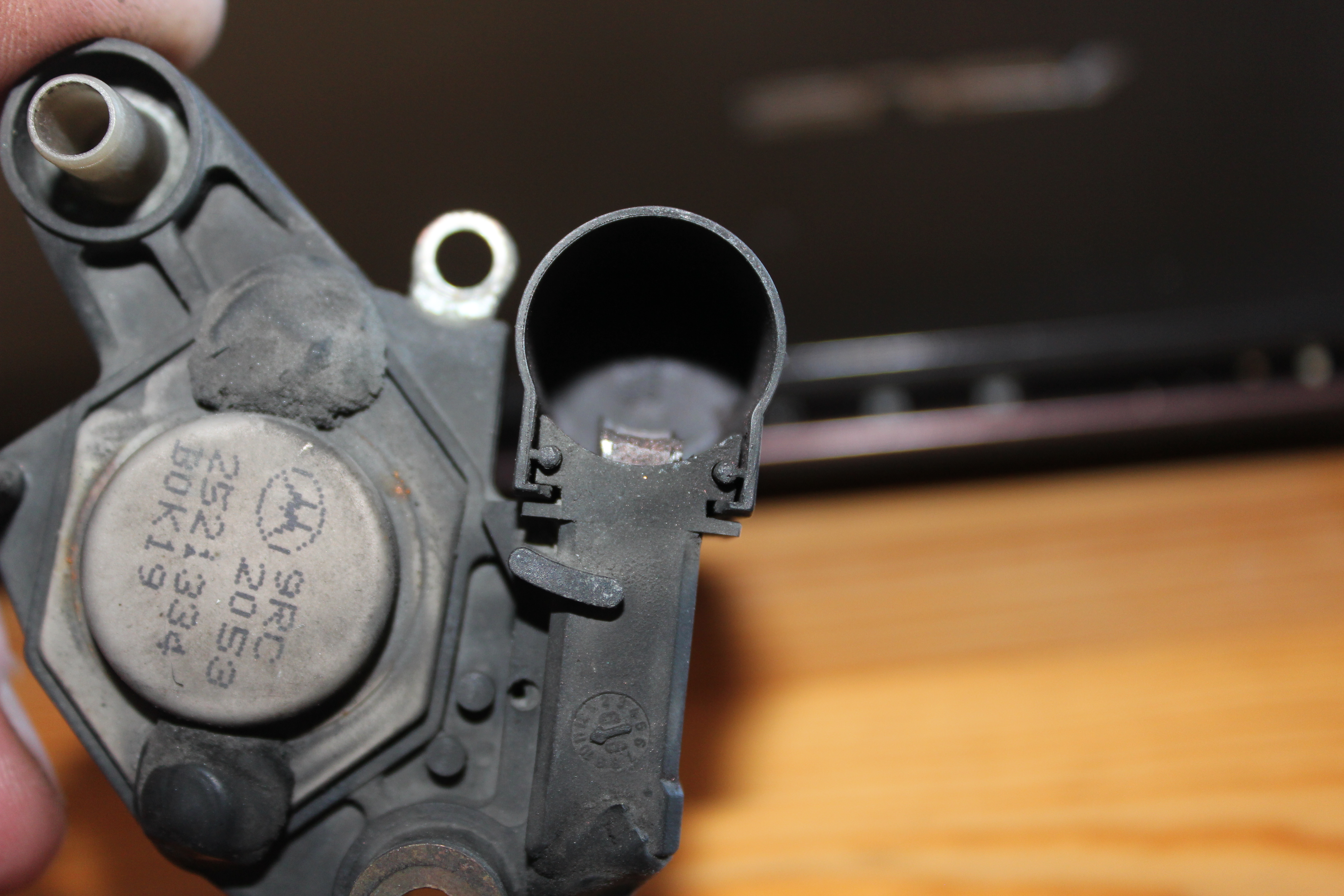

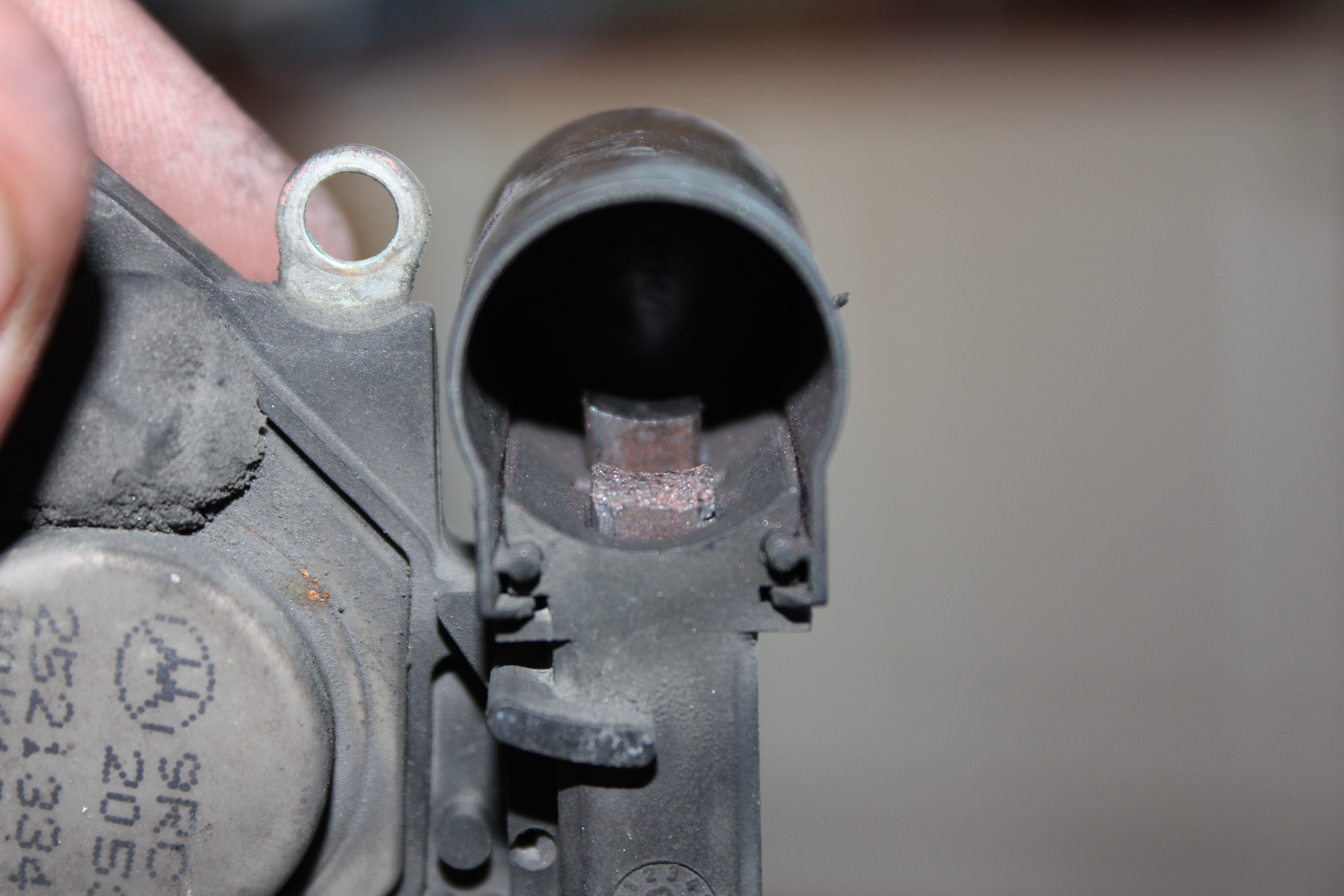

Toreey Skrevet 23. mars 2013 Forfatter Skrevet 23. mars 2013 (endret) Kanskje litt dumt spørsmål, men hvor er vakuumslangen? Etter jeg koblet dynamoen til i går, ladet den ikke. Jeg sjekket dette ut, trykte litt på "hodet" der børstene er, så ladet den. og plutselig så ladet den ikke igjen, en gang hadde jeg 14,9V en annen gang 13,1 osv. Den endret seg etter hver gang jeg trykte på børsten. Har nå tatt børstene ut (Spenningsregulatoren?) Var innom bilxtra for å få tak i en ny, men fant bare Bosch på AUDI A6, og mitt reg. nr. Dette er en Valeo dynamo. Hvor kan jeg få tak i en slik? Se hvor ujevne børstene er Endret 23. mars 2013 av Toreey

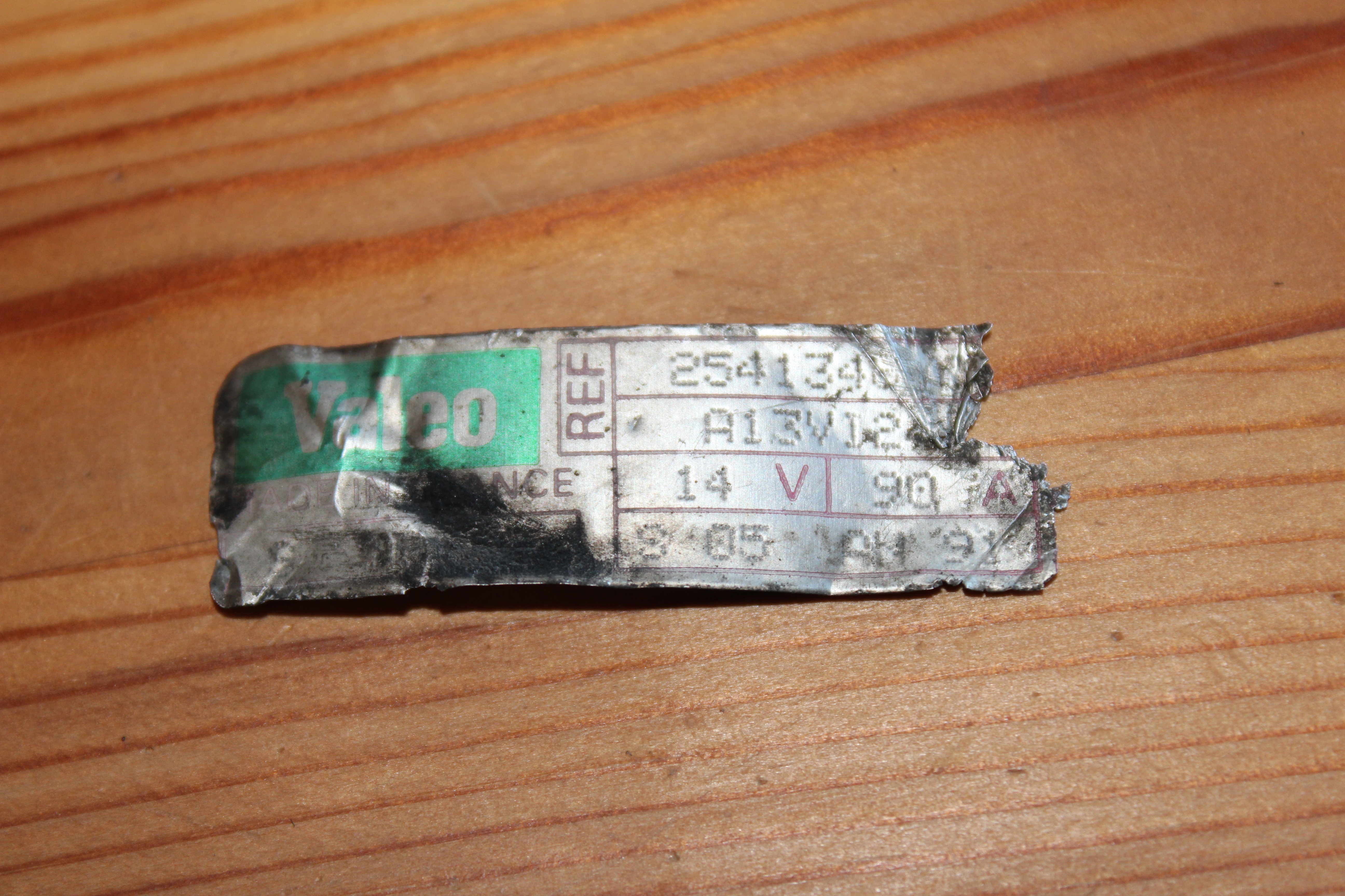

Toreey Skrevet 23. mars 2013 Forfatter Skrevet 23. mars 2013 Dette var alt jeg klarte å berge av merkeskiltet til dynamoen. Det står 90A, men har hørt med Biltema, Bilxtra og AUDI Bilverksted, de sier det er 120A til min bil. REGNR: SC99865 Dette er ikke bra?
Indian Skrevet 23. mars 2013 Skrevet 23. mars 2013 (endret) Denne bilen er bruktimportert i 2001 og det kan stemme at bilen er levert med 90A dynamo. Biler for Norge er levert med 'vinterpakken' som idu ikke har i bilen din. En bil som går i Tyskland eller Frankrike trenger ikke 120A dynamo....Valeo levere kun 90A mens Bosch leverer 70, 90 og 120A. Jeg tror motoren er byttet på denne bilen da den skal være en 2,5 TDI AEL motor ifølge VW sin info etter understellsnummeret. Vakunslangen skal gå fra ECU (hjernen) til en vakumklokke.... I servicehåndboka ser du et klistermerke med mange bokstaver og koder. Kan du skrive opp disse her? Endret 23. mars 2013 av Indian 2

Mekker`n Skrevet 23. mars 2013 Skrevet 23. mars 2013 Den børsta som er nærmest på bildet ser ikke bra ut. Sjekk sleperingene som børstene ligger ann mot på rotor. Stygge sår/riper her = bytt dynamo. Er du "heldig" er bare børsten knekt. Er vel stort sett Bosch som klarer å levere spenningsregulatorer og de er litt stive på pris. Dette er jo også en Valeo(fransk) dynamo så usikkert om det passer. Stikk å finn noe på huggern. Tenningslås, eller bak-stykke som jeg kaller det kan være gløde feilen, men da burde det ha vært mer problemer. 202 releet er koblet over samme "klemme 15+ hoved skinne" som resten av bilen. Det er ikke en egen kontakt i bakstykke som kun går til spolen på glødereleet. Du sier at spenningen datt ned i 8,8 volt over 202 spolen, men dette var uten en forbruker/belastning i kretsen. Bruk 2 ledninger å lag en forlengning av spole kretsen så du kan måle med releet innkoblet. Man skal ALLTID måle spenningsfall mens det går strøm i kretsen. Derfor er det fint å feilsøke med en prøvelampe. Ikke tenk på 30/87 kontaktene. Skal du lage forlegning her bruk grove kabler. Jeg prøver bare hjelpe deg å finne ut hvilken vei du skal gå. Tenningslås/ecu rele/releboks som sitter på pluss siden av rele eller ledningsnett/styreenhet som sitter på minus siden. Dette har vi ikke funnet ut og du henger fortsatt med. På motorstyring- temepraturfølere bruker man noe som heter NTC mostand. Negative temeperatur coefficient. Det vil si at jo varmere det blir jo mindre mostand blir det. Dette har du også merkelig nok funnet ut av. Disse får en tilført "dataspenning" på 5 volt. Det skal aldri være brudd i denne kretsen. Har du brudd skal feilkode lampa lyse og du skal ha en feilkode. Helst i området P1234 G62 - Circuit open-ish. At den begynner å gløde av noe sånt er merkelig! Det som ofte skjer er at de er defekte, men det er ikke brudd i dem. Overslag til gods e.l. Det vil gi feil verdi(retur spenning) til styreenheten så det gløder for lite, gir for mye besin osv. Temepratur krøll. Likevel, det er styrenheten som avgjør når glødereleet åpner utifra disse temp.følerne. Dette er transistor styrt og den fullfører kretsen ved å gi minus til spolen på 202 releet når det skal glødes. Det står alltid konstant 12v + inn på 202 spolen når tenning er på. Jeg kaller dette minus styring og det er lett å bli forvirret. Det er ingen variabler her. Enten av eller på. Ja eller nei. 1 eller 0. Styreenheten vil aldri gi 6 volt for å gløde svakt. Det er et Av/på rele. Styreenheten minus styrer 202 spolen via pinne 8. Jeg vil bare vite grunnen til hvorfor dette glødereleet bare klikker og du er som sagt veldig nærme. Det er et vanlig lysrele bare 80A og 100år gammel teknologi. Dette skal jo være ganske enkelt. Kan også slenge med at det er VELDIG ofte dårlig jording som lager feil på biler. Det er bare et helvette å finne ut hvor. Det lukter dårlig jording pga merkelige feil. Mulig det er en annen motor, feil koblingskjema osv, men dette releet skal ikke stå å klikke! Sorry for wall of text. Jeg driter i bil, men elsker problemene og har alltid en teori! 2
Indian Skrevet 23. mars 2013 Skrevet 23. mars 2013 Jeg tror første bud er å ordne opp med børstene i dynamoen. Vet aldri men det kan være hele problemet. Jeg hadde et problem i en VR6 og alle kontrolllampene blinket noen ganger og av og til skjedde det ingenting når jeg prøvde å starte bilen. Det var en dynamofeil. Det var to dype riller etter børstene og etter bytte av dynamo forsvant alle feilene. 2
