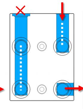

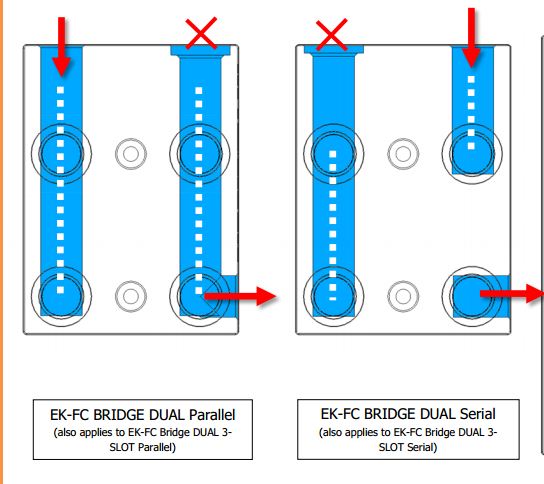

Mydog Skrevet 24. mars 2013 Skrevet 24. mars 2013 (endret) Du HAR koblet feil det er helt åpenbart, les bruksanvisningen!! Om du ser på linken så skal INN være oppe til høyre i bildet ditt! Bruksanvisning ser du HER Endret 24. mars 2013 av Minhund 1
oivindwold Skrevet 24. mars 2013 Forfatter Skrevet 24. mars 2013 Du HAR koblet feil det er helt åpenbart, les bruksanvisningen!! Om du ser på linken så skal INN være oppe til høyre i bildet ditt! Bruksanvisning ser du HER Heisann! Forstod den bruksanvisningen som at venstre er for parallell vannflyt, og høyre er for serial\succesive vannflyt? Men jeg har kanskje forstått feil? Fint om du kunne forklart det for en glad amatør Men viktigst. Det fungerer nå Kortene idler på 25 grader og load temps i heaven benchmarken var 44 på kort 1 og 48 på kort 2. Regner med kanskje temps vil forbedre seg litt etterhvert. Men jeg har ganske saktegående vifter og maskinen står i et skap. Takker for hjelp!
N o r e n g Skrevet 24. mars 2013 Skrevet 24. mars 2013 Du har forstått feil. Den til venstre er mest sannsynlig ment som en fylle- eller tømme-port.
Mydog Skrevet 24. mars 2013 Skrevet 24. mars 2013 Heisann! Forstod den bruksanvisningen som at venstre er for parallell vannflyt, og høyre er for serial\succesive vannflyt? Men jeg har kanskje forstått feil? Fint om du kunne forklart det for en glad amatør Men viktigst. Det fungerer nå Kortene idler på 25 grader og load temps i heaven benchmarken var 44 på kort 1 og 48 på kort 2. Regner med kanskje temps vil forbedre seg litt etterhvert. Men jeg har ganske saktegående vifter og maskinen står i et skap. Takker for hjelp! Om du ser av bruksanvisningen jeg linket til så finnes det 2 forskjellige broer, en seriell og en paralell, den du har er seriell og da skal du koble slik som vist på bildet jeg la ut over. Her ser du forskjellen på de to: 1

Mydog Skrevet 24. mars 2013 Skrevet 24. mars 2013 Ah! Takker. Hvilken type bro vil gi best temperaturer hvis det utgjør noen forskjell? Mener det er noe sånt Seriell - Kort nummer 2 vil få litt høyere temp, er som regel kun snakk om 1C forskjell Paralell - Litt dårligere flow i hele loopen. arnie90 må gjerne korrigere her
N o r e n g Skrevet 24. mars 2013 Skrevet 24. mars 2013 Parallell vil gi motstand 1/(antall blokker) fra GPU-blokkene, halvere flyten av vann gjennom hver blokk, men gir mer flow gjennom resten av loopen på grunn av mindre total motstand Seriell vil gi motstand 1 * (antall blokker) fra GPU-blokkene, vil gi full flyt gjennom hver blokk, men gir mindre flow gjennom resten av loopen på grunn av høyere total motstand. Hva det har å si for temperaturene i praksis kommer an på om blokkene eller radiatorene dine svarer bedre på økt flyt, jeg vil tro at de fleste looper vil få marginalt lavere temperatur på CPU mens GPUene vil stige litt med parallelle over seriell. Hvis du har en veldig svak pumpe vil temperaturene bli bedre gjennom hele loopen med parallellkoblinger på GPUer og radiatorer.
