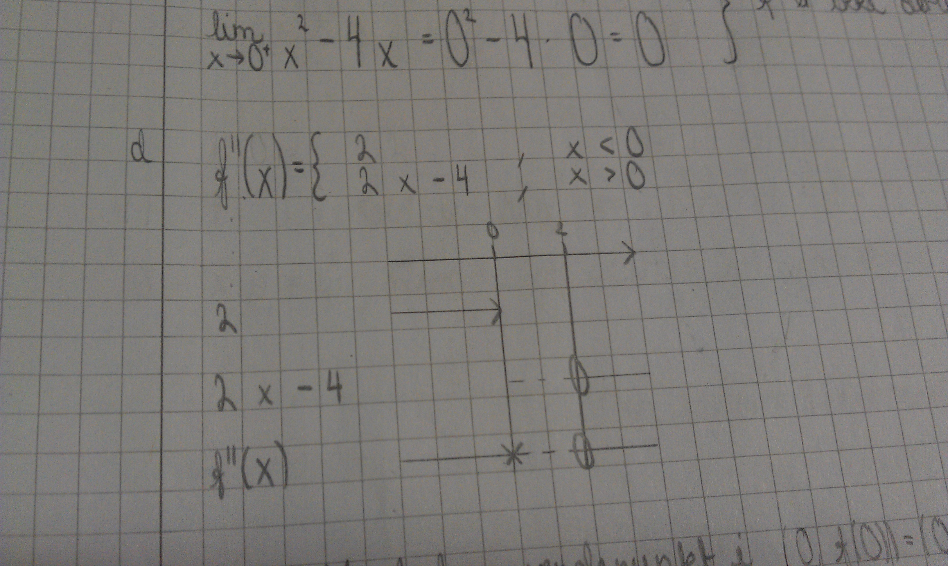

maikenflowers Skrevet 22. mars 2012 Skrevet 22. mars 2012 (endret) Jeg lurer litt på denne e) i denne oppgaven. I fasiten står det at det ikke er noen vendetangenter for x=0, kun for x=2. Hvorfor det? Er det fordi f ikke er deriverbar for x=0? Edit: La ved filen ... Glemmer visst alltid det. Endret 22. mars 2012 av maikenflowers
maikenflowers Skrevet 22. mars 2012 Skrevet 22. mars 2012 (endret) Hvilken oppgave? Godt spørsmål. Har lagt den ved nå! Endret 22. mars 2012 av maikenflowers
wingeer Skrevet 22. mars 2012 Skrevet 22. mars 2012 Det er slik at hvis funksjonen har et vendepunkt så må f''(x)=0 i det punktet. Dette skjer kun for x=2, som ikke er problematisk. Siden x=0 ikke engang er et vendepunkt, er det hvertfall ikke noe poeng å snakke om vendetangent i det punktet. 1
maikenflowers Skrevet 22. mars 2012 Skrevet 22. mars 2012 Det er slik at hvis funksjonen har et vendepunkt så må f''(x)=0 i det punktet. Dette skjer kun for x=2, som ikke er problematisk. Siden x=0 ikke engang er et vendepunkt, er det hvertfall ikke noe poeng å snakke om vendetangent i det punktet. Åja, men det står i fasiten at (0,4) er et vendepunkt ... Antar at det er en feil i fasiten. Tusen takk for svar!
wingeer Skrevet 22. mars 2012 Skrevet 22. mars 2012 Vel, siden f''(0)=-2 er det nok en feil i fasit, ja. 1

maikenflowers Skrevet 22. mars 2012 Skrevet 22. mars 2012 (endret) Wingeer, vil ikke fortegnslinjen til f'' se slik ut? I så fall, da skjønner jeg ikke hvorfor ikke 0 er et vendepunkt ... Endret 22. mars 2012 av maikenflowers

maikenflowers Skrevet 22. mars 2012 Skrevet 22. mars 2012 @MaikenFlowers EDIT: dette var bare tull, tror jeg! Samme vil gjelde. Generelt vil det gjelde for alle primtall. Ser du hvorfor? Ups. Leste feil. Fortsatt relevant bemerkning, da. Det vil også gjelde for tredjerot, ja. Rett og slett fordi dersom du har gcd(a,c)=1 og at a|(bc), så MÅ a|b. Dette blir også brukt i beviset over. http://sinusr1.cappelendamm.no/c182406/binfil/download.php?tid=321580 Med tanke på at x=0 ikke er et vendepunkt i oppgaven på bildet, skjønner jeg ikke hvorfor x=1 er et vendepunkt i oppgave 3 i linken ...
