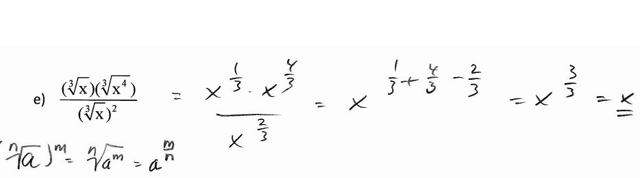

T.O.E Skrevet 10. oktober 2010 Skrevet 10. oktober 2010 La til et bilde av en oppgave mattelæreren gjorde. Jeg stussa på den oppgaven, for jeg skjønner ikke hvordan tredjeroten av x er det samme som x^1/3? Setter du inn ett tall istedet for x, så får du jo to helt forskjellige tall! diske.bmp
Selvin Skrevet 10. oktober 2010 Skrevet 10. oktober 2010 (endret) Nei, det gjør du ikke. Tredjeroten av 2 er det samme som 2^(1/3). Det er potensregel.. EDIT: Jeg har et spørsmål angående Taylor-polynom og feilledd. Du skal tilnærme funksjonen f(x) = e^x med et Taylor- polynom av grad n på intervallet [0; 1], utviklet om a = 0. Det viser seg at feilen er begrenset av 3*x^(n+1)/(n + 1)! Hva er den minste graden n som gøjr at feilen blir mindre enn 0,01 for alle x i intervallet [0; 1]? Endret 10. oktober 2010 av Selvin
T.O.E Skrevet 10. oktober 2010 Skrevet 10. oktober 2010 åja, fant feilen hadde ikke parentes rundt (1/3) på kalkulatoren.

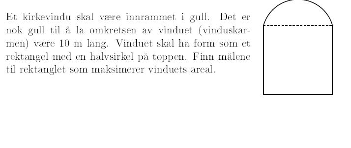

bartimeus25 Skrevet 11. oktober 2010 Skrevet 11. oktober 2010 hei trenger hjelp med denne oppgave. Vet ikke helt hvordan jeg skal begynne / eller hva jeg skal finne ut
