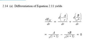

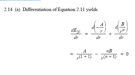

Enya Skrevet 6. januar 2010 Skrevet 6. januar 2010 (endret) Okei, takker for hjelp Jeg har ett problem til jeg ikke helt skjønner.. Kan noen forklare meg hva som blir gjort i vedlegget? Derivasjon, integrasjon? Er ikke kjent med den skrivemåten.. Endret 6. januar 2010 av Enya
Torbjørn T. Skrevet 6. januar 2010 Skrevet 6. januar 2010 Derivasjon. «Differentiation» er eit anna ord for derivasjon. Det er ein av fleire notasjonar for derivering. df/dr tyder den deriverte av funksjonen f med omsyn på variabelen r.
Enya Skrevet 6. januar 2010 Skrevet 6. januar 2010 (endret) Var noe i den rettningen jeg tenkte.. Men hva skjer med -A når jeg deriverer den med hensyn på r? -rA? Endret 6. januar 2010 av Enya
Torbjørn T. Skrevet 6. januar 2010 Skrevet 6. januar 2010 A er då konstant, so den deriverte vert lik 0.
