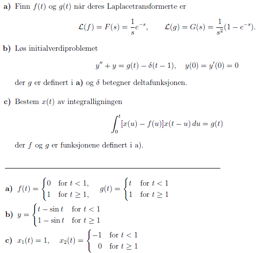

Imaginary Skrevet 24. november 2009 Skrevet 24. november 2009 a) og b) har jeg greid, men sliter med å se framgangsmåten på c).

EB_Veyron Skrevet 24. november 2009 Skrevet 24. november 2009 a) og b) har jeg greid, men sliter med å se framgangsmåten på c). Nå har ikke vi laplacetransformasjon som pensum i matte 4M men kan det være konvolusjon som er nøkkelen?
Imaginary Skrevet 24. november 2009 Skrevet 24. november 2009 Nå har ikke vi laplacetransformasjon som pensum i matte 4M men kan det være konvolusjon som er nøkkelen? Ja, har prøvd litt på det: For t < 1 til f(t) og g(t) reduserer det seg til (ser ut som en prikk, men skal være konvolusjonsstjerne): For t ≥ 1 til f(t) og g(t) er jeg litt usikker på hvordan jeg stiller det opp.

ManagHead Skrevet 24. november 2009 Skrevet 24. november 2009 (endret) Imaginary: Er det sånn at de mener at likninga har to løsninger for x? Hvis du laplace-transformerer hele greia, får du vel noe sånt: Endret 24. november 2009 av ManagHead

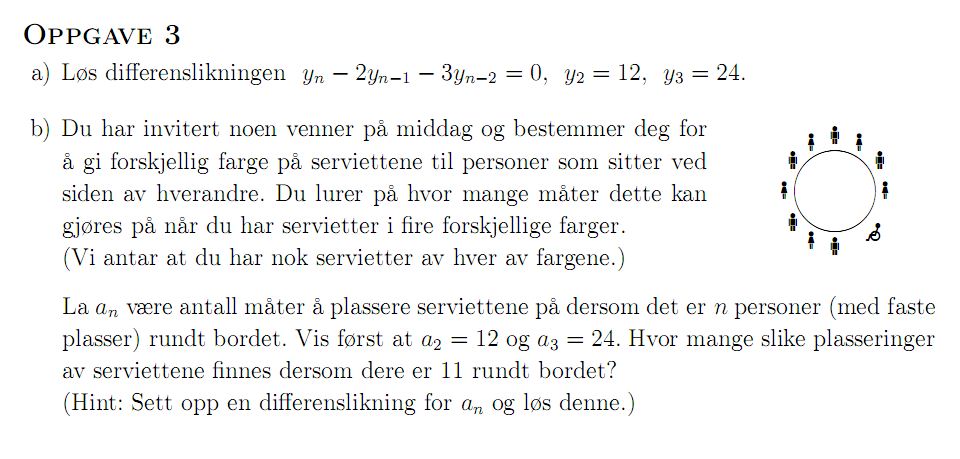

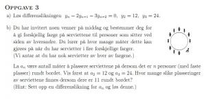

BrokenTomato Skrevet 25. november 2009 Skrevet 25. november 2009 Har eksamen i Matte 1 på mandag og har selvfølgelig blitt syk sånn at jeg ikke kan møte opp på de siste arbeidstimene. Sitter med en tekstoppgave som har med differenslikninger å gjøre som jeg ikke får til og krysser fingrene for at noen kan hjelpe meg på riktig vei med å sette den opp ut i fra teksten. Jeg har en mistanke om at den kan være lik den som er oppgitt i 3a, men jeg er veldig usikker. Jeg har prøvd å tenke meg hvor mange muligheter man har dersom man er fire til bords, mulig det er her jeg tenker feil. a4 blir vel som følgende: De sitter jo i ring, dvs. at den første personen har 4 muligheter; de to som sitter ved siden av denne har tre muligheter hver; og den siste har kun 2 mulige farger. Til sammen skulle det vel da bli 4*3*3*2 = 72 muligheter? Eller tenker jeg feil her?
