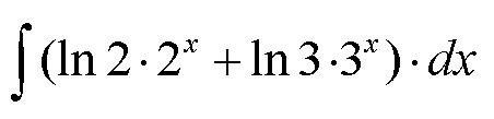

2bb1 Skrevet 27. august 2008 Skrevet 27. august 2008 (endret) Kunne noen forklart meg hvordan jeg går frem for å finne det ubestemte integralet? Må vel bruke noe kjerneregel-greier, men den har jeg delvis glemt bort. Endret 27. august 2008 av 2bb1
aspic Skrevet 27. august 2008 Skrevet 27. august 2008 Håper ikkje eg har gløymt alt i løpet av sommarferien (sjølv om det føles slik no når eg sit med den stygge universitetsmatten), anywho : int: (ln2 * 2x + ln3 * 3x) dx Deler opp for å "pynte" på uttrykket, samt flytter ln2/ln3 (som strengt tatt berre er konstantar) utanfor: (ln2 * int: 2x dx + ln3 * int: 3x dx) No har vi to enkle uttrykk å integrere: ln2 * ( 2x/ln2) + ln3 * ( 3x/ln3) + C Nokon bør sjå over om eg har gjort rett
