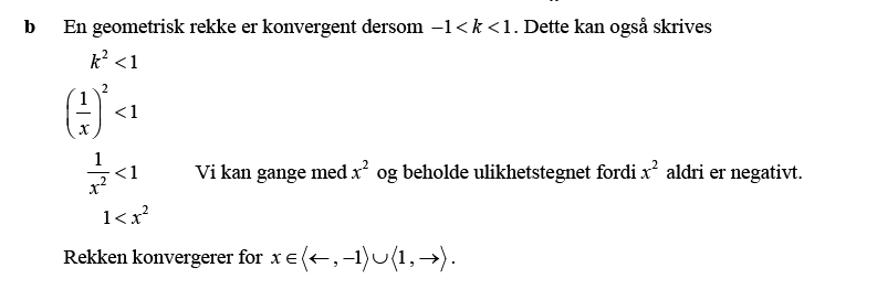

Hei!
I en oppgaven skal jeg finne konvergensområdet til en uendelig geometrisk rekke med kvotient k=1/x.
Jeg har da pleid å gjøre den slik:
-1<k>1
-1<1/x<1 |*x
-x<1<x
Dette svaret ser ikke helt riktig ut, og jeg lurer derfor på hvordan jeg skal gå fram når denne metoden ikke fører fram?
Vi har konvergens når kvotienten r er slik at chart?cht=tx&chl=|r| < 1. r=1/x, så chart?cht=tx&chl=\frac{1}{|x|} < 1, eller chart?cht=tx&chl=1<|x|. Altså konvergerer rekken når absoluttverdien til x er større enn 1. I.e. for alle tall x slik at x<-1 og 1<x.
Men hvorfor bruker de da k^2 i fasiten? Forstår det ikke helt. Har lagt den til som vedlegg.
De gjør det antagelig fordi man lærer lite om å løse dobbeltulikheter på VGS, og man lærer ganske lite om absoluttverdiulikheter (som wingeer viser til ovenfor.) Det er ofte greiere å løse chart?cht=tx&chl=k^2 < 1, for da har man én enkelt ulikhet.

-1<k<1 og k^2<1 er ekvivalente.
Ok, så hver gang jeg har en k-verdi som er litt vrien, er det bare å bruke k^2<1?
Nei, ikke HVER gang. I dette tilfellet går det ettersom du har et symmetrisk intervall rundt origo.
Hmm, men er det en metode jeg kan bruke hver gang? Vanligvis har jeg pleid å splitte opp ulikheten:
-1<2x<1 til:
-1<2x og 2x<1, for deretter å løse den som en eksponentiell ulikhet. Denne metoden har alltid fungert inntil at jeg skulle finne konvergensområder for k=1/x. Er det ikke mulig her?
Ja, hvis det er snakk om geometriske rekker så kan du det. (Intervallet (-1,1) der rekka konvergerer er symmetrisk.) Men som wingeer sier så kan du ikke automatisk tenke slik på alle ulikheter.
