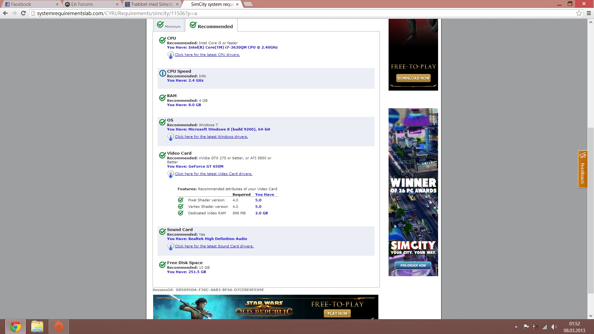

Jeg har trøbbel med å kjøre Simcity (5)!
Det som kom ut for bare noen dager siden.
Merkelig nok kjører laptoppen mer krevende spill som Age of Conan, Diablo 3, Path of Exile, WoW, SWTOR etc på maks uten trøbbel.
Men med Simcity så må jeg skru grafikken HELT ned for at det skal kjøre i 40-50fps. Med grafikken litt skrudd opp så detter jeg ned i 15fps.
Jeg er veldig frustrert fordi maskinen er relativt sterk og klarer spill som blir ansett til å være mer krevende knirkefritt.

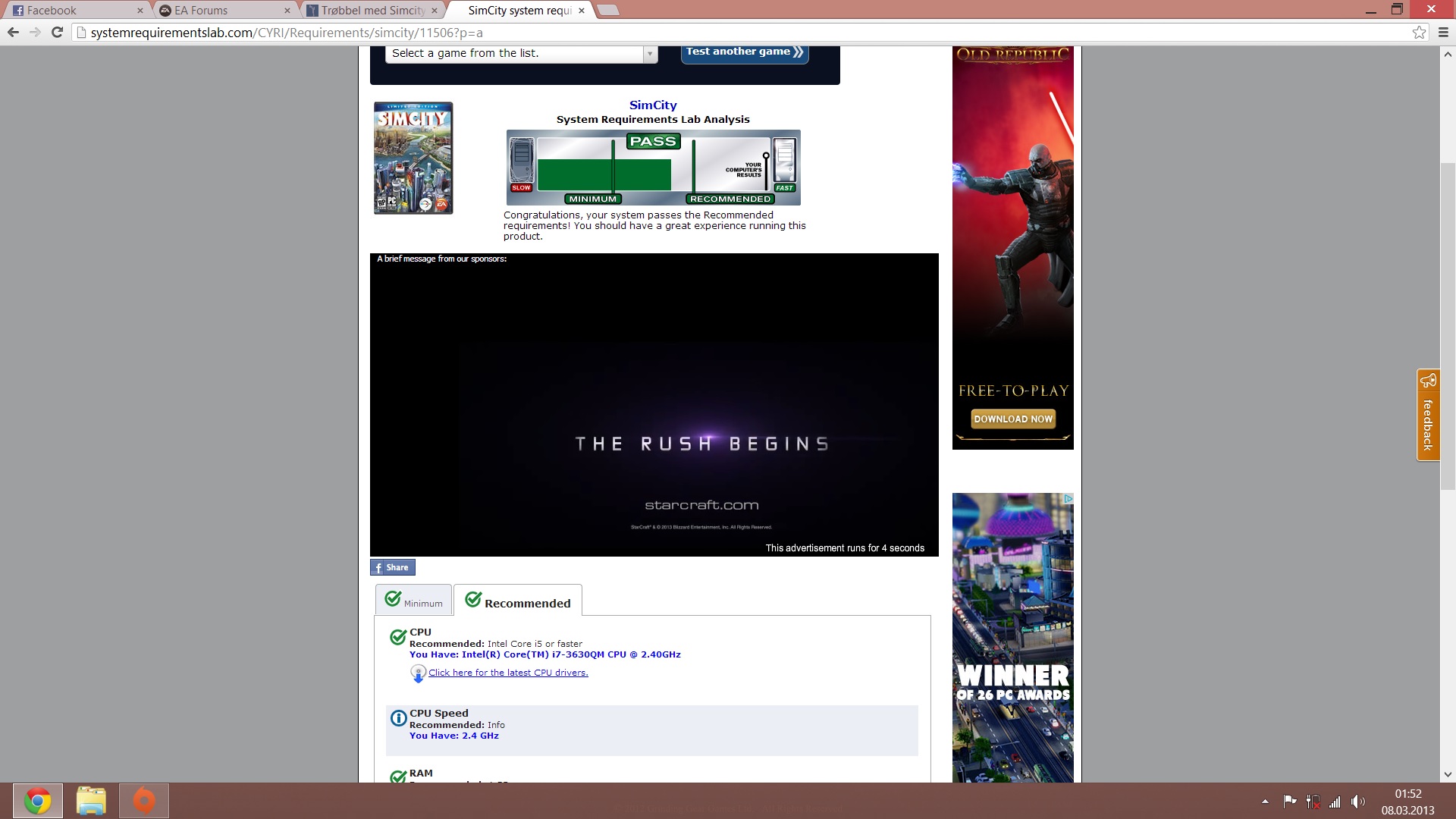

"Can you run it" sier at jeg har mer enn nok kraft (lang over anbefalt maskinvare).
En ting jeg selvfølgelig tenker på er at siden maskinen har integrert Intel HD 4000 så kanskje Intel "overkjører" skjermkortet mitt?
Her er maskinen min: http://www.komplett....ku=761701#extra
Takk for alle svar! :)
