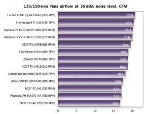

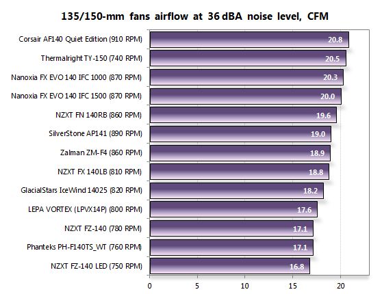

Ja, skjønner at isolasjonen ikke bare "holder på" lyden, men også litt av varmen som er inne i kabinettet, men går ut i fra at dette ikke har stort utslag på tempen vs kabinett uten disse tynne mattene - i så fall ville et av disse kabinettene med lavt støynivå (støyisolerende/-eliminerende egenskaper) fort virke mot sin hensikt.
Takk for forslag på viftefronten. Dette er vel vifter som skal være støysvake - som ikke har spesielt fokus på høy effektivitet? Fant denne test av forskjellige viter på xbitlabs.com. Her ser det ut til at Nanoxia-viften har ca samme effektivitet på ønsket lydnivå som Corsair Quiet edition, og da kanskje også Fractal design-viftene som følger med kabinettet.

De viftene jeg har linket er på tanke med høy effektivitet med lav støynivø. Vis man ser på viften så dytter de inn nesten 100 kubikk meter luft i timen på max RPM mens de holder seg på 20dB. Corsair er sikkert gode vifter, men jeg går heller for vifter som koster litt mindre, Corsair tjener mye bare på ha navnet sitt på viften.
