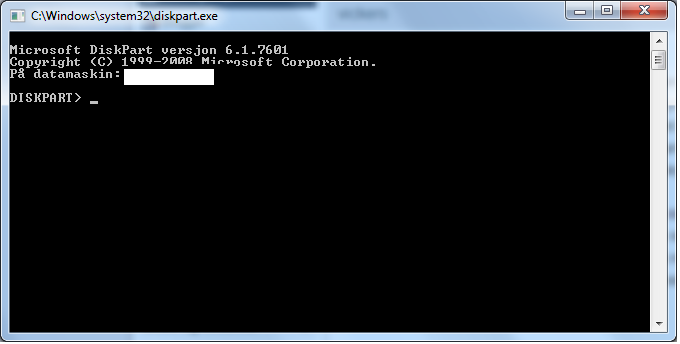

Nå, skriv diskpart og trykk enter. Du vil ha et vindu som ser slikt ut omtrent:

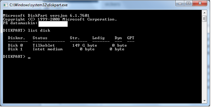

Skriv List Disk og trykk enter, du vil få en oversikt over disker / minnepenner:
Du skal så skrive: Select disk (tall-her)Butt
Bytt ut tallet med det tallet som står ved siden av disken som har minst plass.
F.eks i mitt bilde har jeg en som har 149GB, her ville jeg da brukt: select disk 0 for å velge den.
