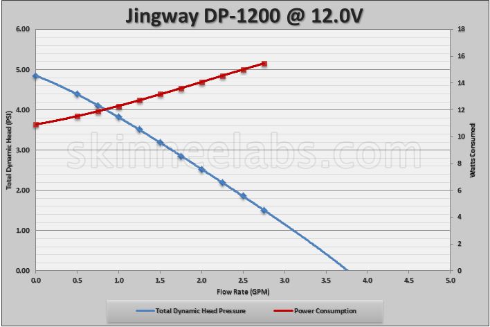

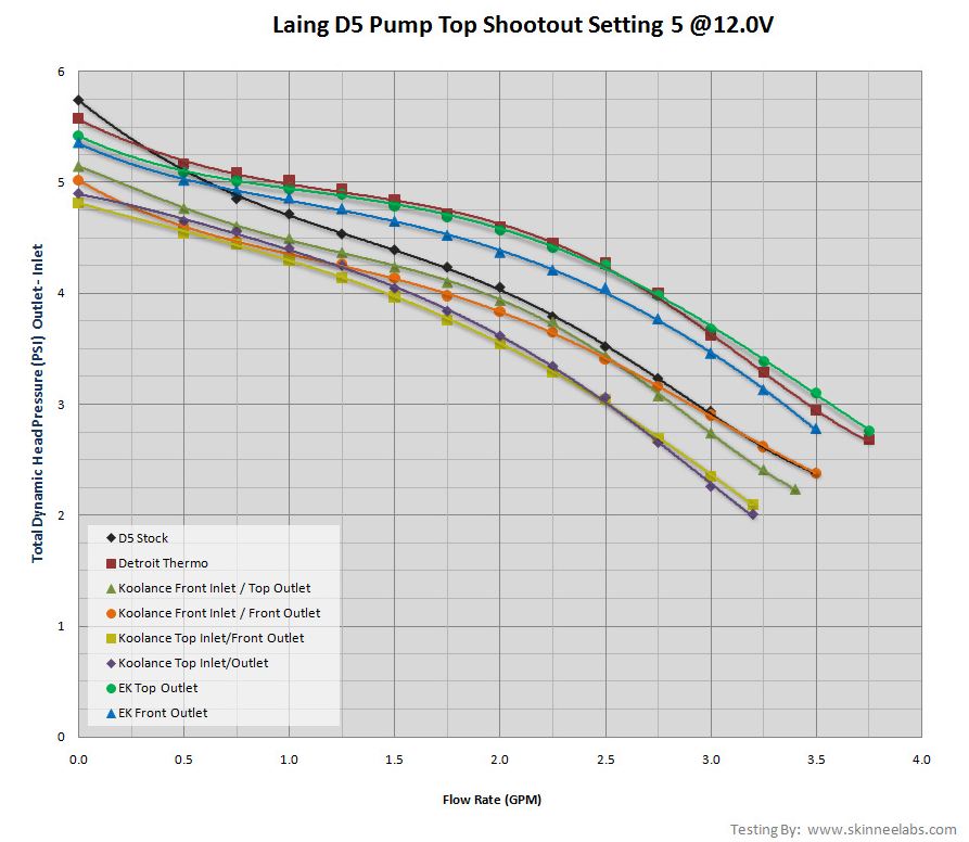

Loefthal Skrevet 12. februar 2013 Skrevet 12. februar 2013 (endret) Søk opp pumpene på Martinsliquidlab eller SkinneeLab så ser du forskjellen. Edit: Med tre skjermkortblokker i loopen bør du nok uansett gå for to pumper i serie. Edit 2: Siden det var jeg som brakte dette på banen kan jeg jo likegodt snuse opp kildene: DCP 4.0 klarer ca. 1GPM ved 3.8PSI mens D5 uten topp klarer det samme ved ca. 4.7PSI. Fordi jeg kansje går for 3stk HD 7970. Og fordi det skal overklokkes. Tenker mer areal mer kjøling? Plass er det: http://www.xigmatek....p?productid=122 Radiator jeg skal ha på toppen av kabinettet monteres på utsiden, front er ikke noe problem. Men for all del.. hører på kloke folk med erfaring. Større areal = bedre kjøling, men bare opp til det punktet der du klarer å holde vannet ved romtemperatur. En slags gylden regel innen vannkjøling er at temperaturforskjellen mellom vanntemp radiator ut og luft inn/romtemp (delta-t) ikke bør ligge så mye over 10C. Mye over dette punktet og en del av poenget med vannkjøling fordufter, ihvertfall med tanke på temperatur. De aller fleste radiatorer er lite restriktive (ca. 0.3-0.5 PSI ved 1GPM) så antallet har ikke allverden å si for motstanden i loopen generelt. En fullcover GPU-blokk ligger til sammenlikning på 1-1.5PSI, med enkelte unntak. Endret 12. februar 2013 av Loefthal 1

samye83 Skrevet 12. februar 2013 Skrevet 12. februar 2013 Med pumpeløsning til nesten 4000, så har du ikke så mye til alt annet, hehe. Det settet har jeg faktisk lyst på . Pumpe topp er greit å ha med tanke på fleksibiliteten på inlet og outlet av vannet. Hvis du har pumpa di synlig, så kan man også kjøpe hus til den, men ikke nødvendig. Har null å si for ytelsen bortsett fra det visuelle.

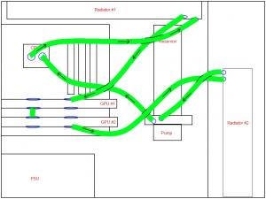

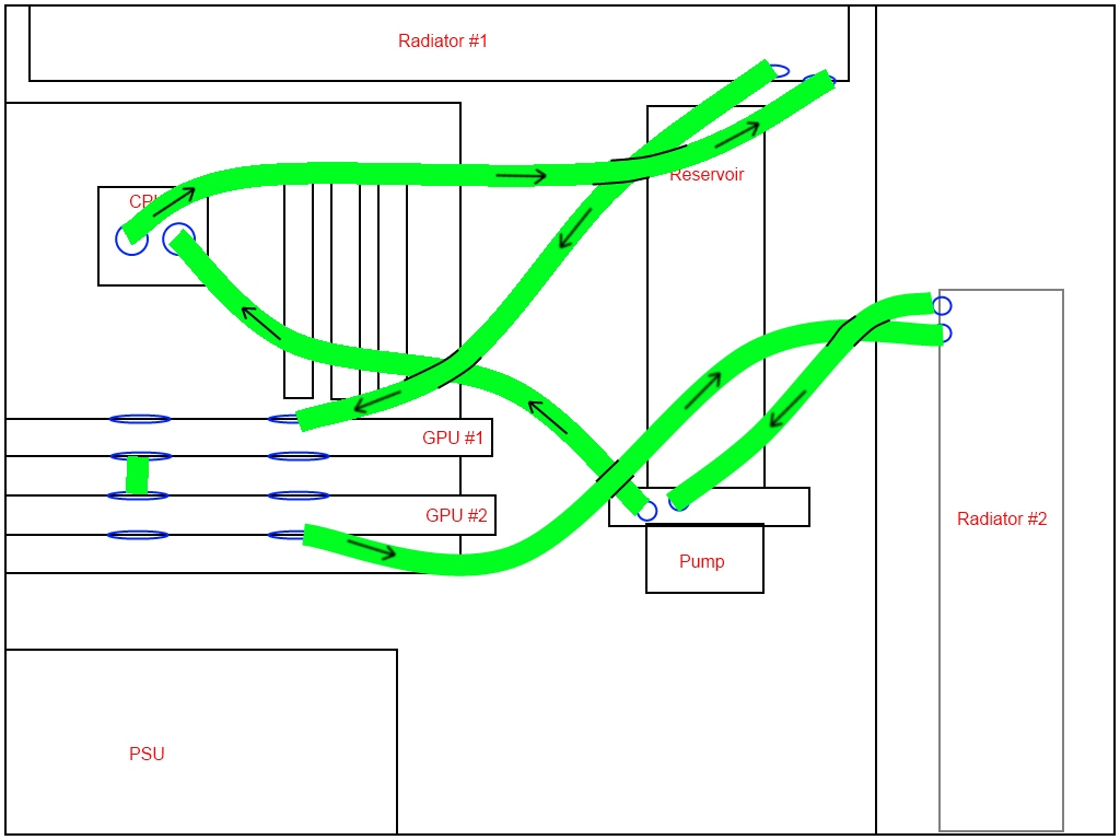

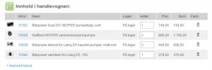

JetzBullet Skrevet 13. februar 2013 Forfatter Skrevet 13. februar 2013 Drømt om nippler,pumper og alt det derre Bør jeg gå for dual loop, dual pump, dual res? Eller holder det med noe som dette?
w1I3bmv7PRFfKNkpTOlmGVrzkvXvbA5lcIelI/X9 Skrevet 13. februar 2013 Skrevet 13. februar 2013 Jeg ville gått for single loop med to pumper Men det blir fort dyrt... Også det med loopen du hadde tegnet, jeg ville krysset så lite som mulig med tubingen for å ha det så reint som mulig, så jeg ville sendt det sånn: Tank--> Pumpe --> GPU2--->GPU1--->Eventuelt tredje GPU --> CPU --> Radiator 1 --> Radiator 2 --> pumpe 1
Admiral-K Skrevet 13. februar 2013 Skrevet 13. februar 2013 Bra jobbet her folkens. La oss ikke ta helt av her, det nest beste er vel godt nok? Flere tips er velkommen Nå må det planlegges og grubbles. Nå må det soves. Du oppnår så godt som samme resultat med DCP 4.0 pumpen til under halve prisen. Fant disse tallene på overclock.net: The EK DCP 4.0 and the DD-CPX Pro are actually both rebrands of the same pump, the Jingway 1200. They will have identical performance. Here is the relative power of all the popular pumps that I know of (ordered by power) PSI Drop @ 3.7 liters/min (1 gallons/min) MCP35X Stock: 6.52 PSI MCP355 + XSPC Top: 6.14 PSI MCP655 + EK Top: 4.95 PSI MCP655 Stock: 4.72 PSI MCP355 Stock: 4.63 PSI MCP350 + Top: 4.48 PSI Jingway 1200 Stock: 3.83 PSI XSPC 750: 3.59 PSI 655-B + EK Top: 3.38 PSI MCP350: 3.25 PSI 655-B Stock: 3.23 PSI Jingway 600P Stock: 2.55 PSI Jingway 600 Stock: 2.08 PSI http://www.overclock.net/t/1104984/swiftech-mcp355-vs-ek-dcp-4-0-dd-cpx-pro 1

samye83 Skrevet 13. februar 2013 Skrevet 13. februar 2013 Hvordan kan ting bli det samme når mcp655 har 4.72psi, mens jingway 1200 har 3.83psi?
