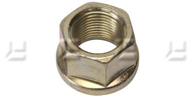

Har en 3'r golf som ene bakhjulet og halvetrommelen falt av på(!)

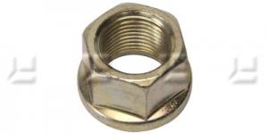

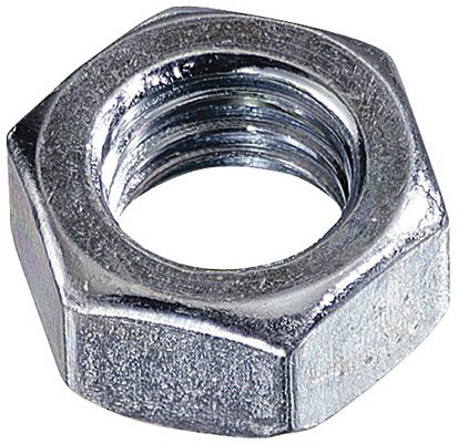

Grunnen til selve frafallet til hjulet var at navmutteren har løsnet og skrudd seg ut. Lagrene, spindelen og navmutteren var tootaltskadd og er ikke lenger mulig og skille i fra hverandre. Og nå er problemet at jeg ikke får tak i ny navmutter. Var på den lokale VW forhandelen og de ga meg en mutter som ikke lignet restene jeg har funnet. Og lurer på om noen vet om det egentlig skal sitte en helt vanlig mutter der eller om den er en kombinert mutter og skive (Det restene ser ut til å ha vært.)
Den jeg har fått av merkeforhandleren ligner på en litt tynnere verson av denne
Mens den jeg har restene av ligner mer på denne.
Noen som har erfaring med dette?
Kjøpt ny spindel og alle de andre delene som er skadd, får bare ikke tak i navmutteren.

Det jeg husker fra Golf 3 er en låseplate eller en mutter som du skal bruke en dor for å lase .....men tror det er en låseålate som skal brukes.

Her er lista over delene fra ytre hjullager og ut til fettkoppen.
Ytre Hjullager delenr. 311 405 645 B
Skive delenr. 311 405 661
Mutter delenr. N 011 167 1
Kronemutter (låseblikk) delenr. 803 501 221
Splint delenr. N 012 536 1
Kappe (fettkopp) delenr. 823 501 249
