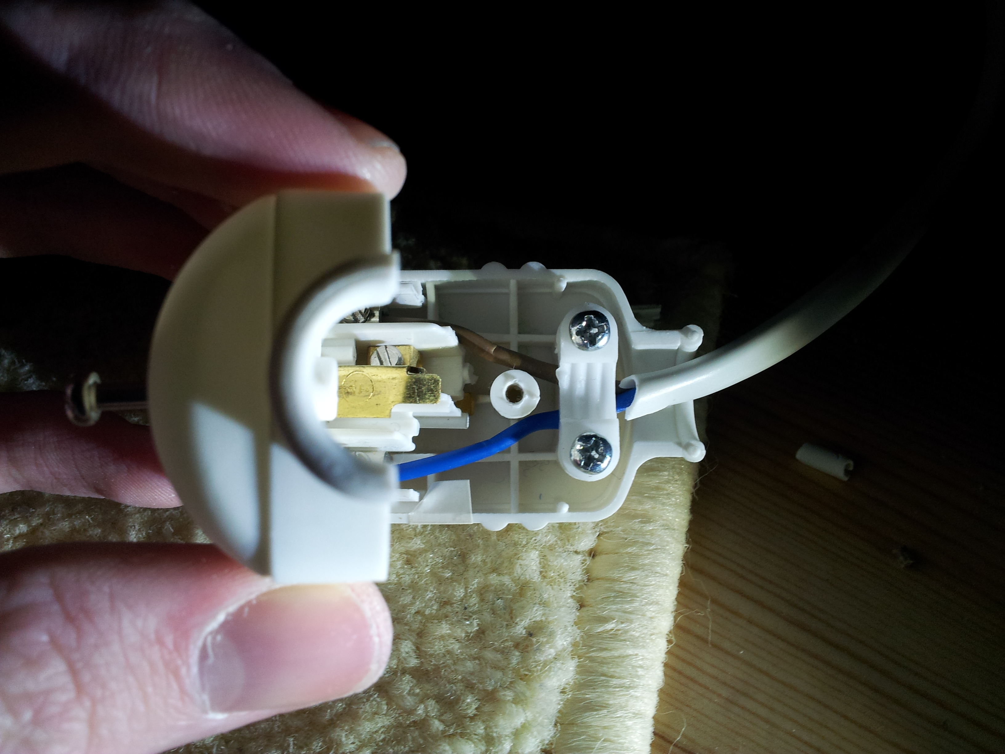

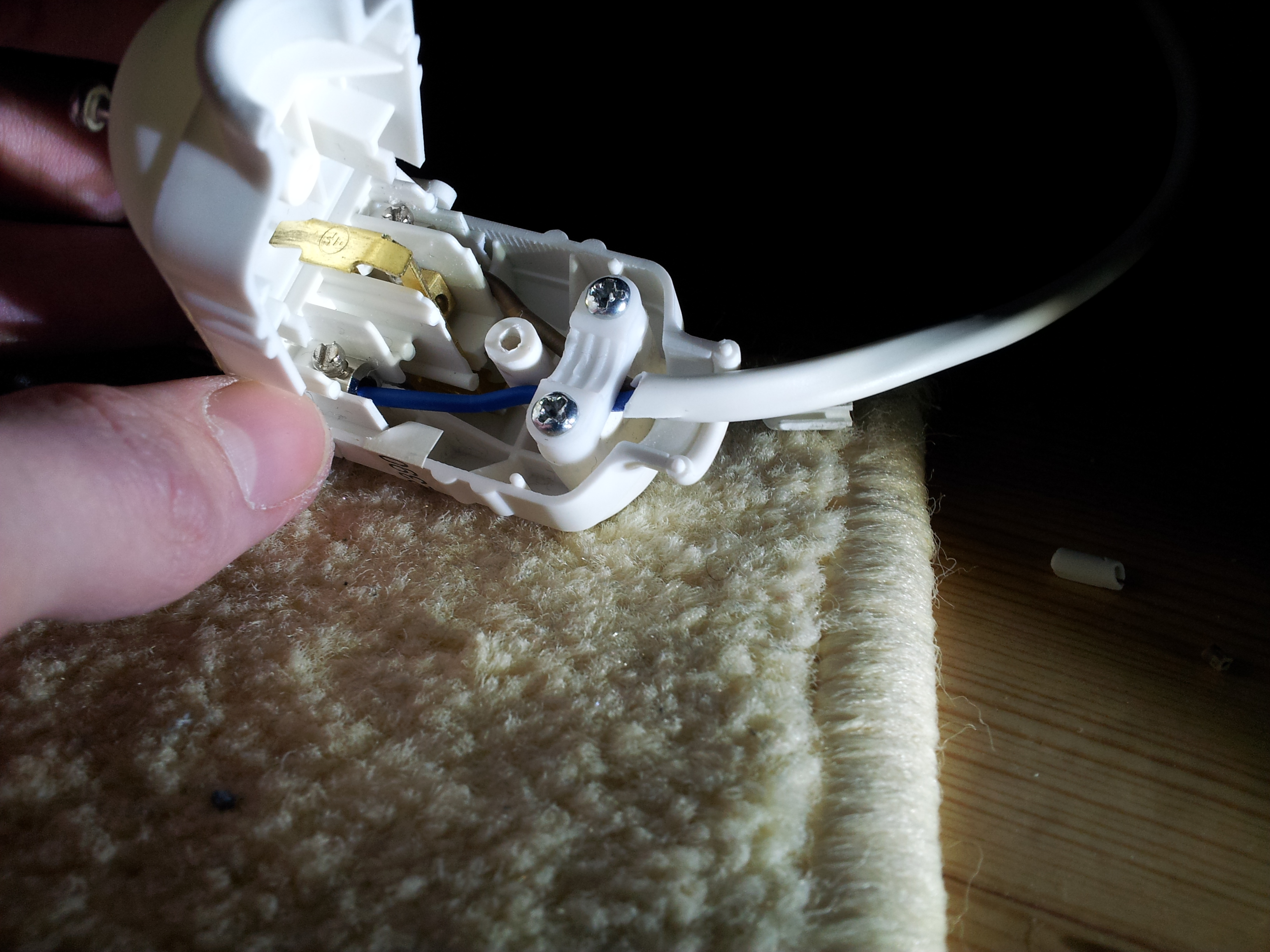

sevs Skrevet 10. januar 2013 Skrevet 10. januar 2013 (endret) Hei og hopp. Holder på å skru ledninger i en stikkontakt. Har jeg gjort noen småfeil? Som f.eks. at den ytterste isolasjon ikke er inni klemma si? (Det at den klemmedingsen er opp ned er gjort med vilje, siden kontakten Er beregnet på jorda ledninger.) Endret 10. januar 2013 av sevs
TMB Skrevet 10. januar 2013 Skrevet 10. januar 2013 "Klemmedingsen" som du kaller det er en strekkavlaster. Du skal ikke avmantle kabelen før denne slik som du har gjort. Altså den hvite kappa utenpå kabelen skal klemmes under den der (du må snu den igjen). Ellers ser alt riktig ut.
kasamo2 Skrevet 10. januar 2013 Skrevet 10. januar 2013 Yepp, alt TMB sier stemmer Vis du ikke gjør det ender det med at en av lederne blir rivd ut eller får dårlig kontakt og det er ikke bra. Å du har ikke koblet jord, men siden du ikke har jording på ledning er ikke det stort og tenke på
