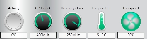

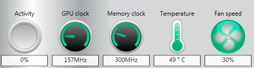

Graphics OverDrive verktøyet som befinner seg i kontrollpanelet ser ikke ut til å fungere slik det skal. Legger ved to bilder for å illustrere feilen:
Her er frekvensene uten overclock:
Og her er frekvensene med overclock:
Som dere ser, så synker frekvensen såpass mye IDLE med overclock aktivert at jeg får artifacts på skjermene mine. Finnes det en løsning?

Dette er et problem jeg har med ATI Radeon HD 5870 pr. dags dato.
Leste for en tid tilbake siden at det var mulig å rette feilen ved å endre en string i config-filen, men det hjalp ikke i mitt tilfelle. Kortet fungerer ellers som det skal.
Edit: Bruker 3 stk. vanlige 60 Hz skjermer, om det skal ha noe å si.
