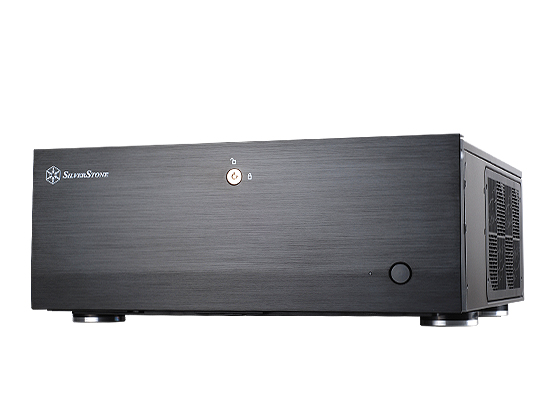

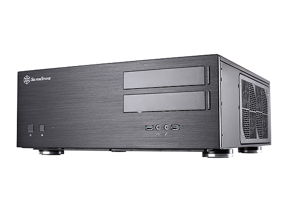

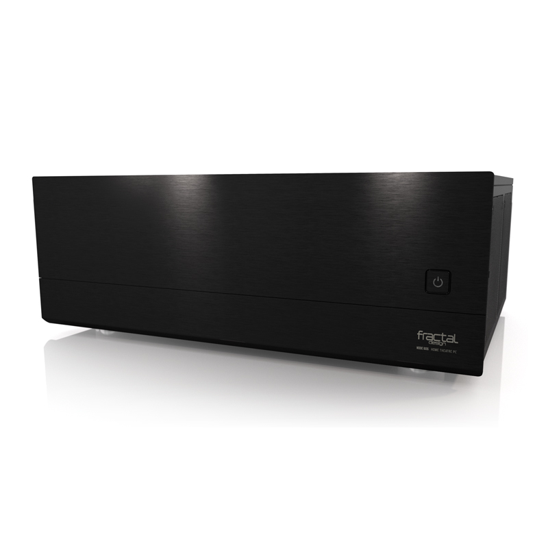

Smått er godt, men så lenge du får den inn i TV-benken, er det egentlig om å gjøre å ha minst mulig kabinett? Spesielt hvis du også vil ha mulighet til å dytte inn et noenlunde OK skjermkort er det jo fort en nødvendighet med et bittelitt romslig kabinett.
Her er et alternativ som lar deg putte inn "full bredde" ekspansjonskort. Jeg vet dog ikke hvor lange skjermkort den takler.
Rettelse: den takler 24 cm lange kort, men kan ta opptil ca 35 cm om du fjerner det ene harddiskburet.
