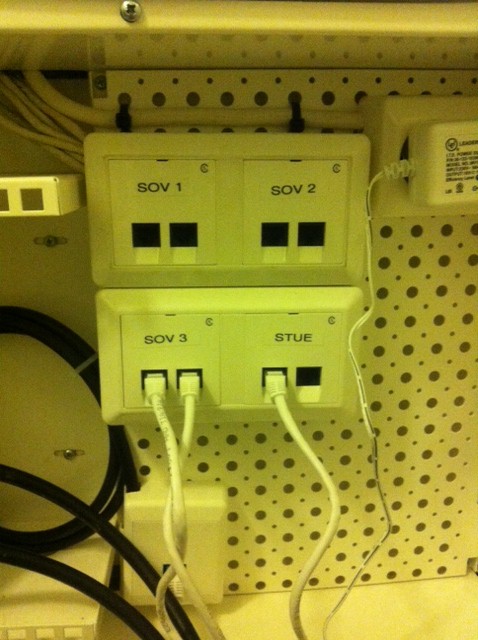

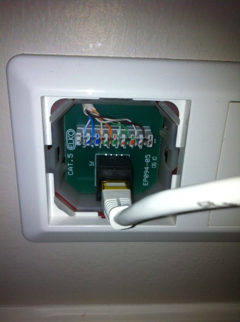

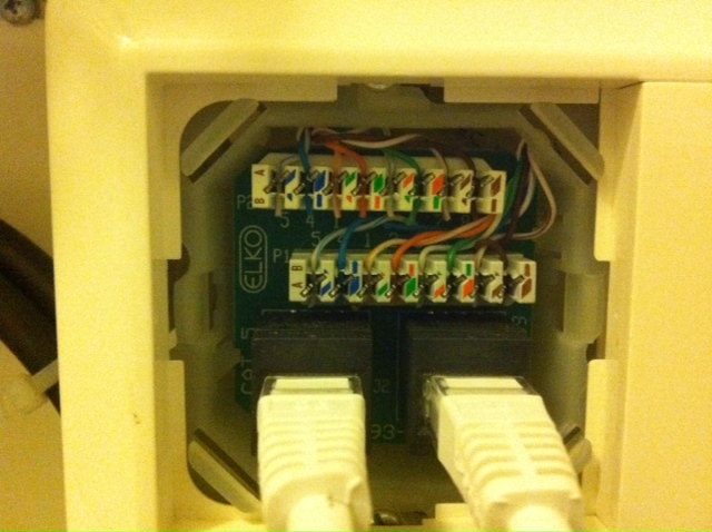

Her kommer det noen bilder av boksene.
Bilde 1 og 2 er i teknisk rom hvor kabelen kommer fra routeren.
3 er fra vegg til dings.
Utstyret har akkurat kommet i hus så det har ikke være noe lyn her så vidt jeg vet. Har heller ikke vært utsatt for andre skadelige elementer.
Allerede i gang ;)
Godt å vite at alle koblinger er ok i hvert fall.
