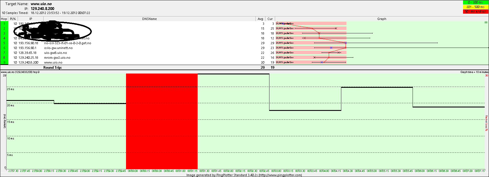

Last ned Pingplotter, standardversjonen. Sett opp traceroute mot www.uio.no og la programmet gå et døgn. Deretter tar du et skjermbilde (alt prtit_scr) og lagrer bildet i Paint e.l.
Da kan du dokumentere hvor stabil linjen er for GET. Hvis du ser på grafen med traceroute, så skal routerens IP gi 1ms jevnt, mens første hopp mot nettet trolig har pakketap.

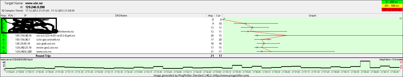

Lastet ned free da den er gratis. Gjør den samme nytta?
Det er så sjelden jeg laster opp bilder her at jeg glemmer det fra gang til gang.. Jeg har liten tålmodighet, men syns ikke jeg ser noen plass der det står hvor man gjør det heller...
Grunnen til at du burde velge betalingsversjonen, er at du kan se lange tidsrom på den nederste grafen. På gratisversjonen kan du ikke det. Du slipper å betale i prøvetiden uansett...
Alt ser forøvrig fint ut hos deg på den korte tiden du har testet på skjermbildet.
Her ser du hvordan linjen min oppførte seg før ISP fant ut at jeg hadde svak signalstyrke inn til modemet. Grafen varer i 24 timer. De røde feltene er pakketap (100% utfall av internett)

Stabilt er det vertfall :)
Denne sier at problemet ligger i router eller PC. Du mister kommunikasjonen med routeren (uavhengig av GET sitt internett).
Altså, det skjer det samme uansett hvilken PC jeg bruker, kablet eller trådløst. Mobilen på trådløst kommer heller ikke inn på de samme sidene, men kopler jeg til mobilnettet, da kommer jeg inn. Kopler jeg modemet rett i PC er det heller ikke noe forskjell... Men, er det router i modemet kanskje...? Cisco EPC3010..
