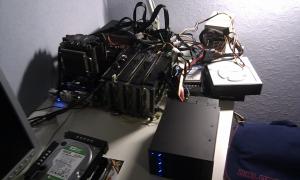

Hva med å kjøpe ett 690 som meg?
Etter mine 295 i Quad-sli er jeg lei 2 kort i SLI med lite luft imellom.
Her har jeg post-it-lapper imellom for å få luft.

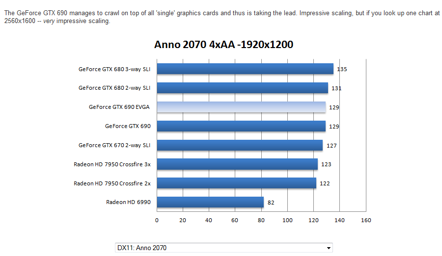

Ett 690 kunne selvfølgelig ha vært en god ide, men det er kanskje litt sent nå å tenke på det. Dessuten er jo gpuene i 690 nedklokket, noe som sikkert tilsvarer mindre ytelse enn 680 sli. Begge deler er tross alt sli-løsninger, men 690 er da en nedklokket sli-løsning. Hadde ett 690 vært noe billigere enn to 680, ville jeg vurdert det, men slik som det er nå kommer jeg nok ikke til å kjøpe et gtx 690.

Nettopp. Derfor vil vel naturligvis to høyere klokkete gpuer gi bedre ytelse enn to nedklokkete gpuer.
I tillegg vil det være en fordel å ha to separate kort framfor ett, i tilfelle et av de skulle slutte å fungere.
