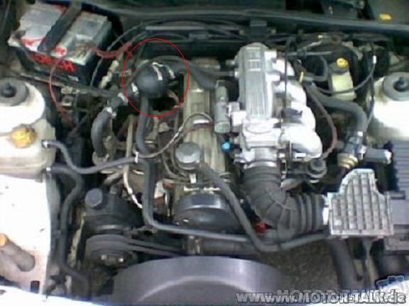

Hva er denne Vaccum slangen til? Sierra Motor
Går den ned til varmeskjoldet på eksosen? Isåfall så er det en slange som suger varmluft fra rundt manifolden når motoren er kald for å få den fortere varm =)
Blir stengt når motoren er varm nok.
Var ikke lett å se på det bildet
Et er en slags EGR, eller mer eksakt, luftinjeksjon. Den skal etter sigende slippe litt luft inn i eksosen. Dette har med avgasskrav å gjøre. Løsningen ble bruk kun i første del av 1989. Da kom kravet til katalysator, men DOHC-motoren som kom i Sierra rundt august var enda ikke klar for levering. Derfor måtte gode gamle OHC-motoren få litt lavere kompresjon og dette systemet for å fungere tilfretsstillende med katalysator. Effekten ble da senket fra 115 til 100hk.
