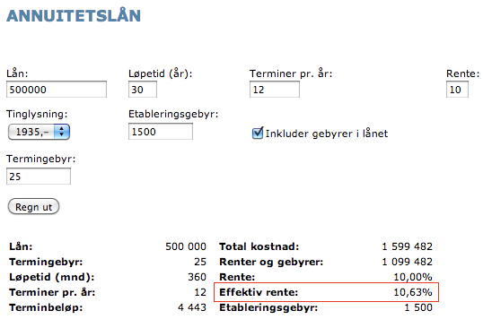

Å regne ut effektiv rente over hele lånets løpetid inkludert engangsgebyr er ikke mulig å gjøre med en enkel formel. Du må til med et stort regneark.
Her har du en kalkulator som kan regne det ut for deg:
https://www.oest.no/...ekalkulator.asp
Så for å komme frem til effektiv rente slik det er på bildet under, er ikke mulig uten veldig avansert matte?

Hva er linken til den kalkulatoren du postet bilde av?
Jeg har nå litt nærmere på dette.
Så vidt jeg kan se så må beregningen av effektiv rente inkludert engangsgebyr "målsøkes" på nåverdiberegningen av lånet. Formelen har du allerede sett på lovdata der den er noe dårlig fremstilt:
(1+X)-t1 betyr opphøyd i "-t1". Men det har du kanskje allerede skjønt?
