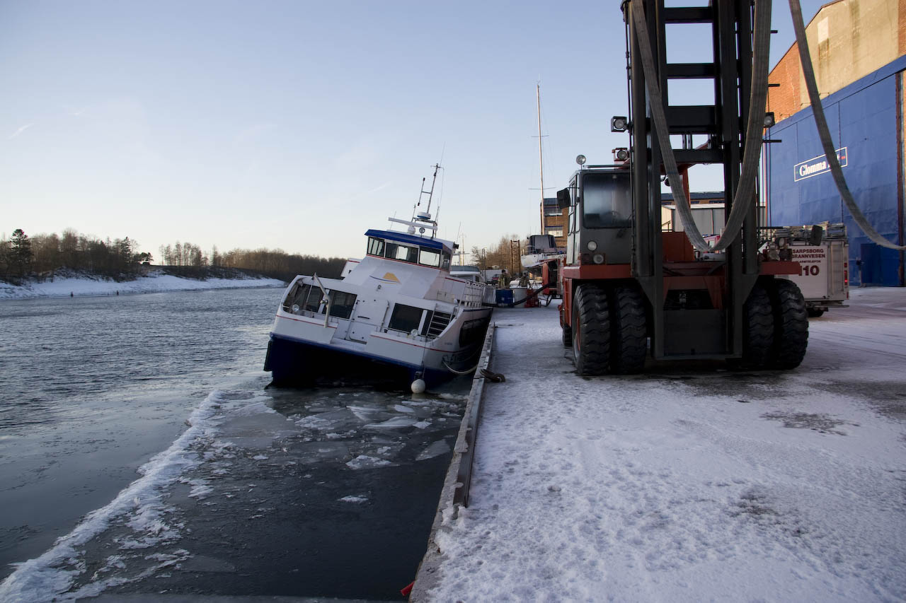

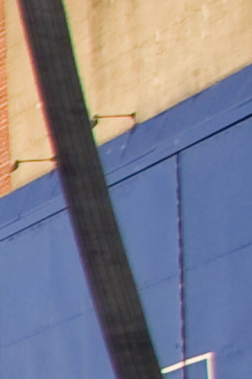

Nautica Skrevet 7. november 2012 Skrevet 7. november 2012 (endret) Det er stor forskjell på 8mm og 85mm når det gjelder dybdeskarphet, 8mm er nok mer tilgivende på det og treffe fokus rett. Hvilken kamera du har er også litt viktig, de spesielle interesserte bytte gjerne mattskiven for og kunne fokusere mer nøyaktig. Edit: det går greit og fjerne CA i LR, hadde en 17-85 IS som var kriminell på CA, stort sett så fikk jeg fjernet CA. Etter behandling i LR. Originalen Endret 7. november 2012 av Nautica
