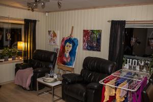

Bjerknez Skrevet 31. oktober 2012 Forfatter Skrevet 31. oktober 2012 Tok dette bildet nettopp i en nermest bekmørk stue. Bortsett fra den lampen i vinduet der, så er det ikke noe lys ellers. Bildet er tatt med 5D'en med 600EX-RT bounchet mot tak på skrå fremover. Fargene blir riktige og ser naturlige ut, men jeg ser for meg at evt. to personer i stolene der ikke hadde blitt riktig opplyst og dermed har jeg for meg at en blits nummer to kunne reddet dette. Så EN ekstern blits kan man greie seg med, men jeg har for meg at man får lettet opp en del skygger samt fått en jevnere belysning med to. Med en trådløs radiosender her, kunne jeg plassert to blitser helt annerledes og jeg vil tippe at en løsning med to blitser plassert strategisk i rommet passer best i mitt tillfelle, da jeg synes en Softbox blir litt voldsomt hvis man er ute etter samme "effekt".

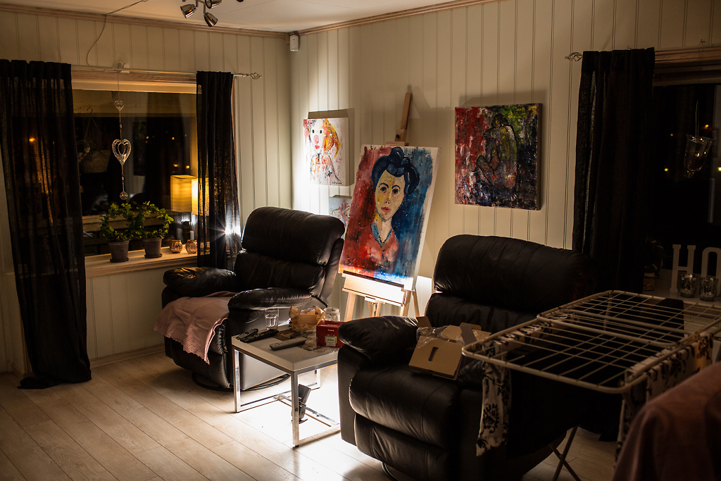

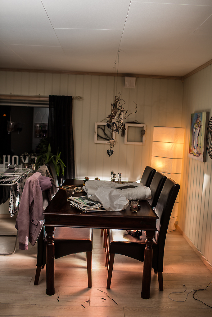

Bjerknez Skrevet 1. november 2012 Forfatter Skrevet 1. november 2012 Tok et par testshots sån i hui og hast i en rotete stue, og man kan jo se man kan få fine effekter av to fjernstyrte blitser hvis man gjør litt mer flid ut av det
