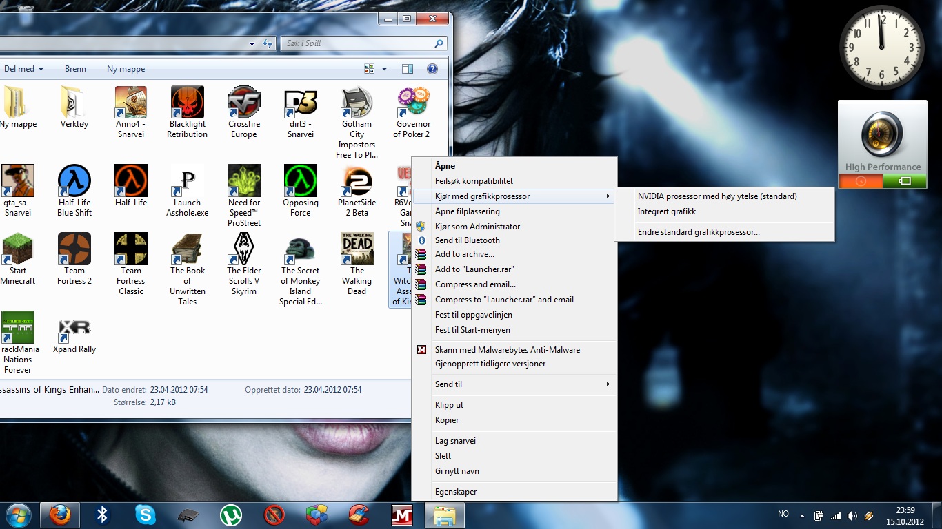

Du finner det i catalyst panelet under profiler. Velg programmet du skal kjøre, sett "sparing" eller "høy ytelse", etc. Og så finner du instillingen for "dual graphics", eller hva det er de kaller det nå.
Dual graphics -> off, "høy ytelse" -> kun dedikerte kortet.
Hvis du har Dual Graphics på eller av + "sparing", så kjører du med bare apuen uansett.
Jeg fant ut at jeg måtte legge inn League of Legends manuelt og merke det som høy ytelse. Da ble det plutselig en helt annen verden. Så nå får jeg fullt utbytte av maskinen. Så problemet er igrunn løst, men uavhengig av dette så ser det ut som om det ikke er mulig å kun kjøre det dedikerte kortet. Når jeg deaktiverer dual graphics kjører den kun grafikken via APU-en, uansett hvilke menyer jeg sjekker ut.
