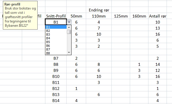

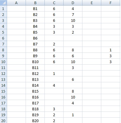

Eg begynte med å sette opp en liste over profilene og antall rør av diverse dimensjoner på ark 3, mens ark1 vil være presentasjonssiden der alt summerer seg opp.
problemet eg prøver å løse er om det er mulig å låse formler til et definert navn. DVS at eg definerer eksempelvis første profil som B1 (B1_).
deretter lager eg til en rullegardin der eg har mulighet til å velge alle profiler som igjen skal relatere til listen i ark3 som eg har satt opp.
problemet når eg prøver en svens en med å kopiere formlene nedover (spare tid) så flytter formel relasjonen synkront nedover i listen.
dette er teknisk sett ikkje feil. men siden profilene kommer i hytte og dynevær vil dette ikkje fungere.
Eg må få til en grei løsning der eg bruker rullegardin funksjonen for å velge rett profil og de rette relasjoner "data" må komme frem.
la oss si at B1 står først og så kommer B2 i listen. Men, som nummer 2 velger eg en B10-profil og da får eg klart opp dataene for B2 på grunn av makroene.
Er det en mulighet å låse en relasjon til hver enkelt profil? slik at uansett hvilken profil eg velger i rullegardinen , om det er nummer 2 eller 50 på listen så får eg de rette tallene opp vedsiden av?

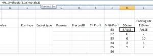

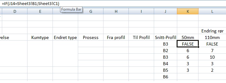

er det mulig å flette sammen flere "=IF((J15=B2_;Sheet3!C2) | (J15=B3_;Sheet3!C3)++++++)
lest en del om diverse andre funksjoner, men de fungerer ikke slik som min oppfatning tilsier.
får bare feilmeldinger grunnet innkopetent i excel verdenen.
Det eg mener med formelen er ut i fra en celle med rullegardin i "J15" som i dette tilfellet har fått navn enten som B2 eller B3 eller neste på listen får verdi fra ark3, listen som assosierer med den respektive profilen og fører opp mengdene.
men problemet ligger i hva tegn som må\skal skille formlene slik at cellen får veriene fra den rette profil\celle-referanse.

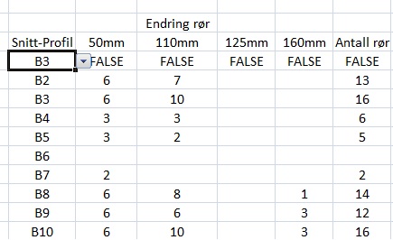

om det er noen som har interresse av å vite hvordan eg får dette til, på en noe tungvindt måte...
saken her er at eg kjører engelsk excel på en maskin med norsk oppsett, i enkelte tilfeller av programmer må man inn på maskinens instillinger og endre verdier for eksempelvis "komma og punktum" for at enkelte programmer skal takle dataene på en rett måte.
dette har eg ikkje gjort, men det viser deg at der "engelskmennene" bruker "komma" i formellinjen må eg bruke "semikolon" samtidig så var det litt vas med å vinne ut om det skulle være mellomrom mellom tegnene og ikkje.
formlene mine blir vanvittig lange med tanke på at eg må lage til relasjon for hundrevis av profiler. dette kommer eg til å dele opp i mindre stykker slik at ikkje alt kresjer.
formlene mine ser slik ut multiplisert med x^n.
;IF(J15="B4";AB6);IF(J15="B4";AB6;IF(J15="B4";AB6)))-->
