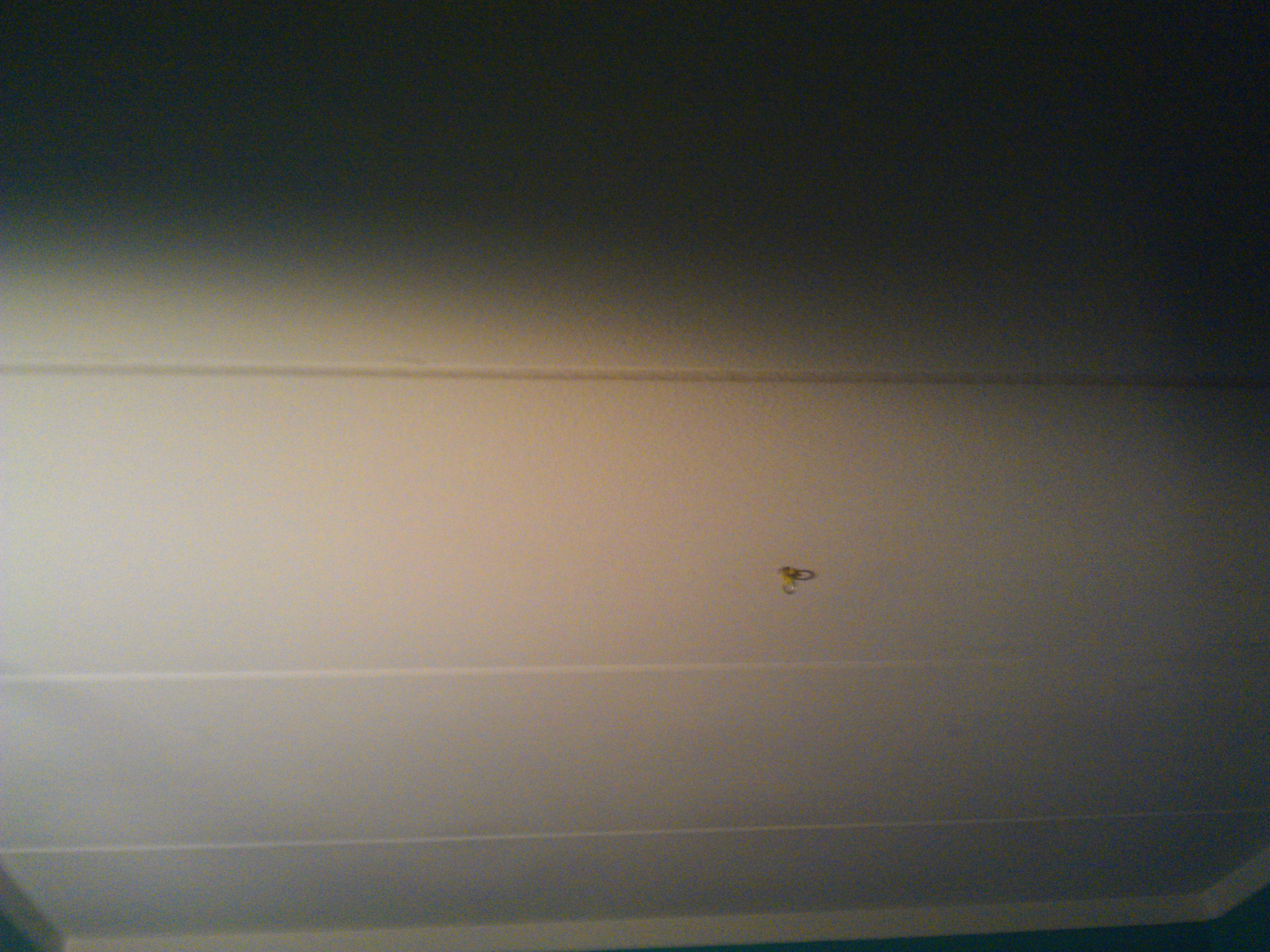

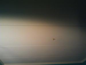

Jeg vurderer å kjøpe en boksesekk til å trene på hjemme, men lurer litt på om taket tåler det.
Taket er av typen 'siporex' som vil si at det er 'porebetong' eller 'lettbetong'.
Vekten på boksesekken er ca 27 kilo.
Vi tenkte å sveise en litt solid krok til en støtteplate i metall for at boksesekken skal ha litt ekstra 'støtte' å gå på.
Fant ikke noe info om dette på nettet så tenkte heller å prøve lykken min her.
Kom gjerne med alternative idéer til oppheng av boksesekken da alle aktuelle løsninger kan prøves ut.
(Veggene består av gipsplater i middels tykkelse, så tror ikke de tåler det.)
Obs! Dette er i første etasje i et 2-etasjers bygg.
