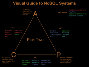

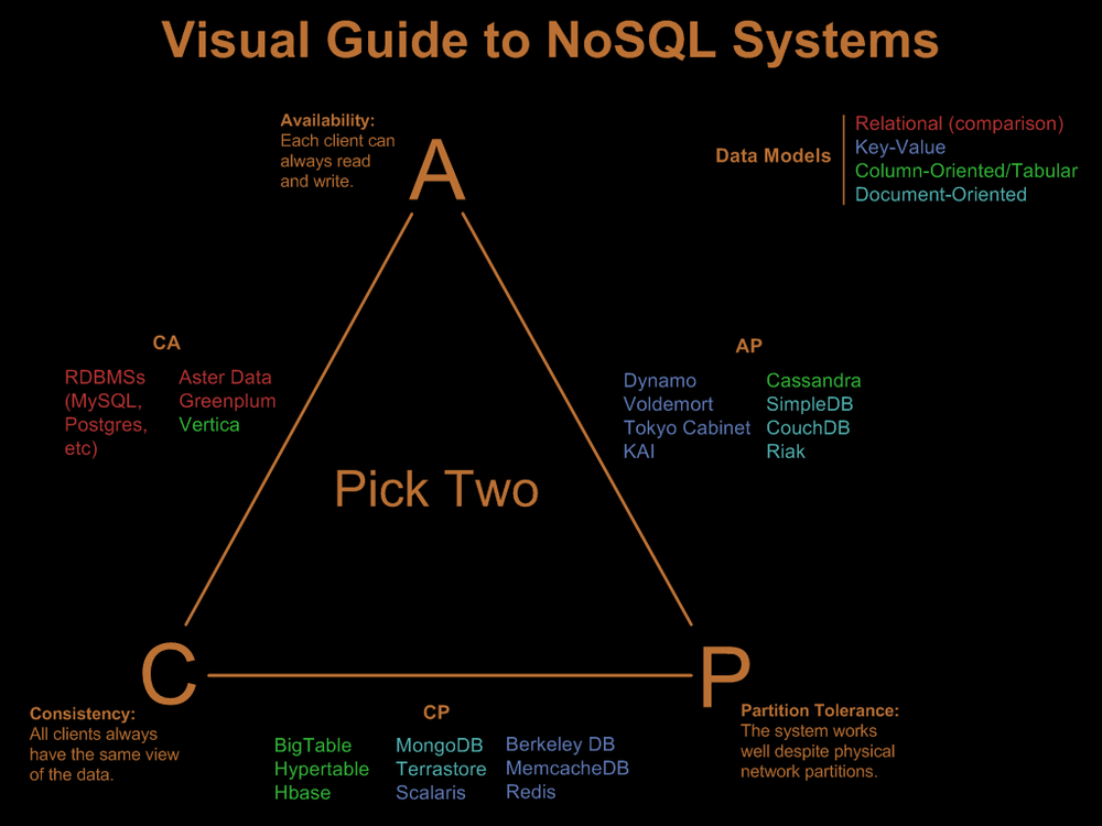

Terrasque Skrevet 5. oktober 2012 Skrevet 5. oktober 2012 (endret) Siden man er i gang med den vanlige teknologi "diskusjonen", og folk diskuterer SQL og NoSQL så fjæra fyk.. Edit: Web sidene (eller anne UI) når aldri databasen(e) direkte. Så JQuery og denslags blir aldri brukt Skal ærlig inrømme at jeg ikke helt ser den koblingen.... Edit2: Chart hentet herfra Endret 5. oktober 2012 av Terrasque
siDDis Skrevet 5. oktober 2012 Skrevet 5. oktober 2012 Den tegningen er jo bare tull. Feks Redis er ein av dei verste når det kjem til Consistency, men ytelsen er enorm. Og PostgreSQL kan fint benytte seg av P'en for å distribuere data i små shards http://instagram-eng...ds-at-instagram
