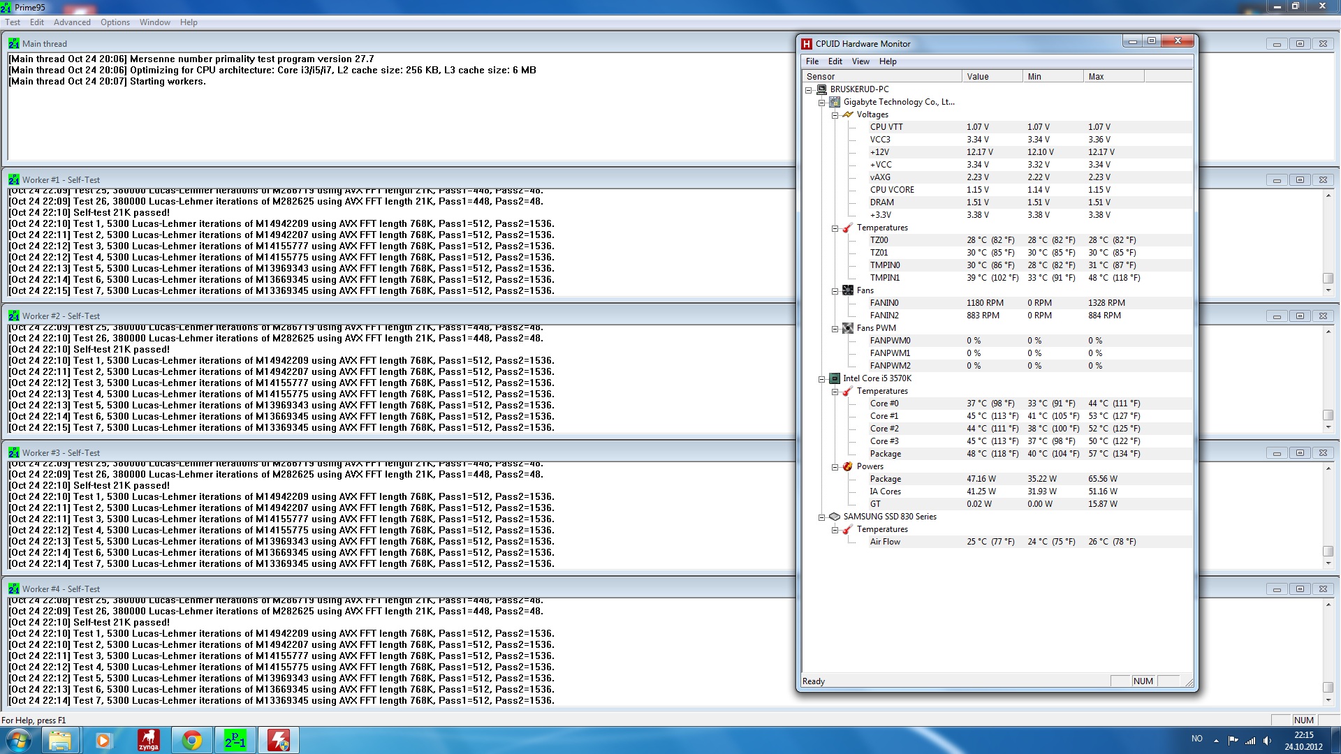

allak Skrevet 25. oktober 2012 Forfatter Skrevet 25. oktober 2012 (endret) Lastet ned prime95 og HWmonitor og testet dette i drøye 2 timer,. Om noen her har litt greie på dette, så hadde det vært supert om noen kunne sett litt på skjermdumpet og kommentert litt hvordan dette ser ut, tempratur osv. Eventuelt bør jeg kjøre testen over en lengre periode....? Synspunkter? Endret 25. oktober 2012 av Allak
Bolson Skrevet 25. oktober 2012 Skrevet 25. oktober 2012 Du trenger ikke å kjøre testen lengre. Både Prime95 og OCCT bruker ikke særlig lang tid på at man får maks temperaturer. Synes alt ser greitt ut.
allak Skrevet 25. oktober 2012 Forfatter Skrevet 25. oktober 2012 Flott Takk for at du tok deg tid til å titte på den! Da kan jeg slappe av i forrvissing om at alt er satt riktig i sammen, også med tanke på CPU og kjølepasta Det er plass til en 120mm vifte på baksiden av kabinettet. Vil det være lurt i å sette inn ei ekstra, eller er ikke dette nødvendig?
