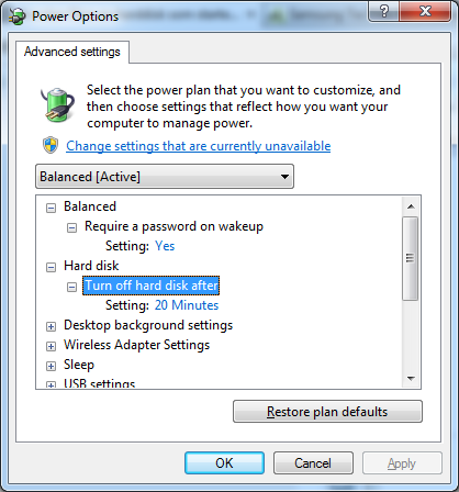

Ikke noe problem å ha "alltid på" for en slik type HDD.
Det er i hovedsak laget slik default under balansert strømstyrings plan med tanke på energi saving.
Store disker (slike 1-2-3TB) har også lengre initialisering tid enn mindre harddisker.

Har hatt personal computers siden sent 80 begynnelsen av 90 tallet og har enda tilgode å slite ut en HDD rent mekanisk (lager/motor etc) i dens bruks og levetid. Opplevd et par tre ganger sector og datafeil derimot , men det er noe annet.
Tror ikke du trenger å bekymre deg om det .Black diskene har MTBF oppgitt til 750000 timer.
Du har nok byttet disk og harware lenge føre du klarer å slite ut disken rent mekanisk sett opp imot strømstyrings plan alternativene for harddisk i operativ systemet.
