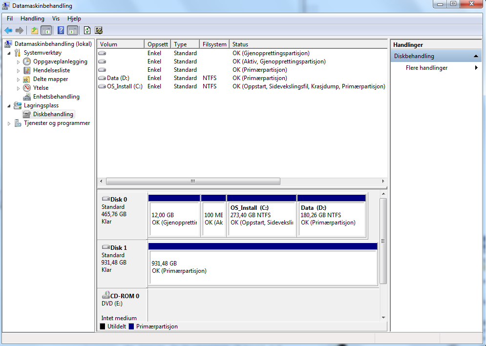

007CD Skrevet 13. september 2012 Skrevet 13. september 2012 Okay, antar dette ikke er splitter nye disker? Ditt neste steg er å ta ett bilde fra "Diskbehandling" og sørg for at vi kan se alle enhetene og legge det inn her i posten din. For å få opp diskbehandling har du 2 alternativer, høyreklikk på Computer eller Datamaskin og deretter velge "Manage" eller behandle og deretter klikke på disk behandling. Alternativt om du ikke finner fram, vil "fdisk" i søke menyen din på startmenyen starte samme tjenesten.
Bartin Skrevet 13. september 2012 Forfatter Skrevet 13. september 2012 (endret) En gammel, en relativt ny og en splitter ny rett fra eska. Edit: Ser at der mangler en, glemte å sette inn igjen i den nyeste. Endret 13. september 2012 av Bartin
007CD Skrevet 13. september 2012 Skrevet 13. september 2012 Samme symptomer med kun en av diskene tilkoblet av gangen? Siden vi bare ser en disk så lukter det nesten USB krøll, selve implentasjonen av USB i Windows er elendig og er kjent for å lage krøll om du begynner med en del USB enheter. Funker de hver for seg så er dette problemet ditt, og det å rydde opp i USB rotet Windows lager til kan ta tid og er en krevende prosess. Funker de ikke så har du enten ett krasjet filsystem, eller så har du noen døde disker hvorav du da må vurdere å hente inn data fra backupen din og reklamere.
Hårek Skrevet 13. september 2012 Skrevet 13. september 2012 Er det ikke bare å tildele en bokstav? Høyreklikk på det høyre feltet i Diskbehandling, så finner du valget i menyen. Er alle diskene av samme merke/modell?
Bartin Skrevet 13. september 2012 Forfatter Skrevet 13. september 2012 TAKK! TAKK! Var ikke verre enn å tildele bokstav/bane. For en lettelse!
Hårek Skrevet 13. september 2012 Skrevet 13. september 2012 Tipper du har 3 like disker, da? Dette vil som regel skje, fordi diskene har samme signatur.
Bartin Skrevet 13. september 2012 Forfatter Skrevet 13. september 2012 Forskjellige disker, men av samme merket (WD).
