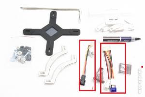

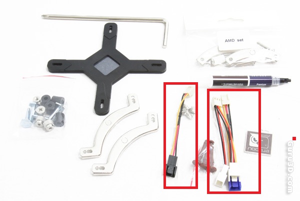

War Skrevet 9. september 2012 Skrevet 9. september 2012 Meget godt tips, motstandskablene jeg monterte på viftene ser slik ut, noen som vet hvor man får kjøpt? Jeg har 5000 motstander i diff ohm , men må isåfall kjøpe forlengere eller klippe i viftekablene jeg har og lodde på montstanden for å så el-tape eller strømpekrymte på nytt.
Snytefant Skrevet 9. september 2012 Skrevet 9. september 2012 Jeg ville nok bare funnet noen billige korte forlengere også bare loddet inn motstander der. Dumt å gjøre det direkte på viftekabelen, hvis man vil kjøre full guffe senere blir det jo en del ekstrajobb
