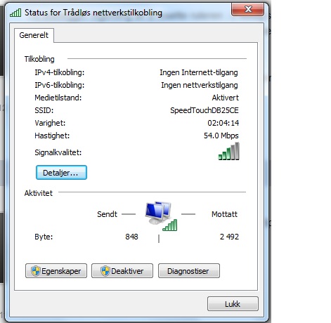

marnero Skrevet 8. september 2012 Forfatter Skrevet 8. september 2012 Har nå resetta routeren, samme problemet. Pc´n er i trådløs modus, så det er ikke problemet. Legger ved bildet av "nettverks-problemet".

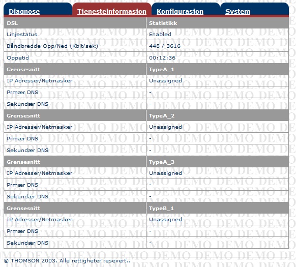

marnero Skrevet 8. september 2012 Forfatter Skrevet 8. september 2012 Går inn på 10.0.0.1 i nettleseren og får nå opp , ja, som vist på bildet under. Ser veldig annerledes ut enn før jeg tilbakestilte routeren. Hva gjør jeg nå da?
marnero Skrevet 8. september 2012 Forfatter Skrevet 8. september 2012 Begynner vel å tro at det til å begynne med var noen innstillinger på pc´en som gjorde at jeg ikke fikk koblet meg til routeren, siden alt gikk bra når jeg koblet meg til med kabel og fikk nett. Etter at jeg resatte routeren er det jo ikke mulighet til å få nett med kabel heller, helt dødt. Skulle nok ha tatt den testen før jeg begynte å kødde med routeren merker jeg nå...

marnero Skrevet 8. september 2012 Forfatter Skrevet 8. september 2012 Skjermbildet var ikke det samme, men jeg tror jeg kom meg gjennom noe av det samme. Foretok en standard konfigurasjon av routeren. Meeen det hjalp ikke. Kjørt noe sånn diagnose greier her nå, og det virker som problemet ligger mellom gateway og internett(fikk opp et kart, router-pc-gateway-internett, og mellom gateway og internett var det et rødt kryss). Vet jo selvfølgelig ikke hva en gateway er i dataverdenen...
Ruarcs Skrevet 8. september 2012 Skrevet 8. september 2012 (endret) Problemet ligger altså i ruteren, eller instilligene. Gateway er det punktet i nettverket som tar seg av trafikk videre til alle andre nettverk. http://www.speedtouc...ClientSetup.htm http://www.speedtouc...relessSetup.htm Du er nå helt sikker på at det er 580 du har? Har du fått til å få kabelen til å virke igjen? Her er manualen i allefall http://www.speedtouc...Guide%20580.pdf Det er også kommet ny firmware til speedtouch 580, kan kansje være det er smartere vist du oppgraderer... Endret 8. september 2012 av Ruarcs
