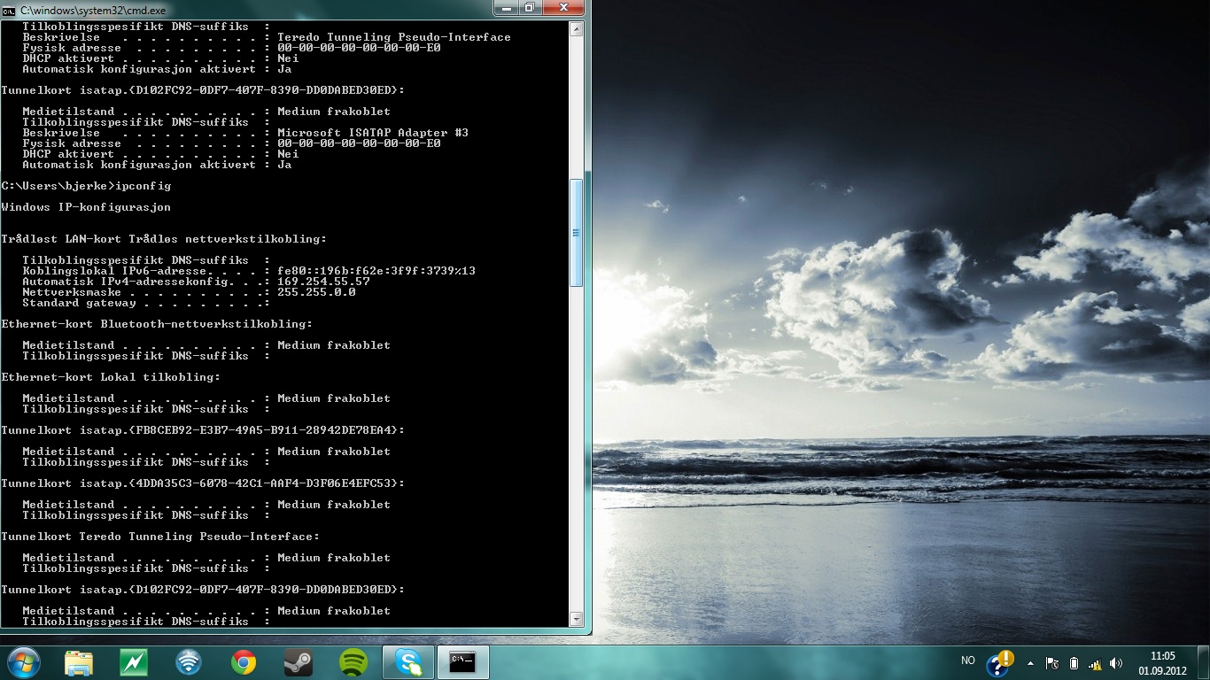

fflex Skrevet 1. september 2012 Forfatter Skrevet 1. september 2012 Hei. Takk for hjelpen hittil. Jeg har prøvd å skru av modemet når det koblet i routeren, har vært avslått i ca 10 minutter. Har som du sier Get internett. Får heller ikke tilgang til routeren selv med kabel. Eneste jeg ser er at de henviser til routerlogin.net - men det funker ikke. Finnes det noen annen måte å få tilgang til routeren? Har lastet opp screen av CMD ipconfig/all.
