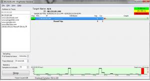

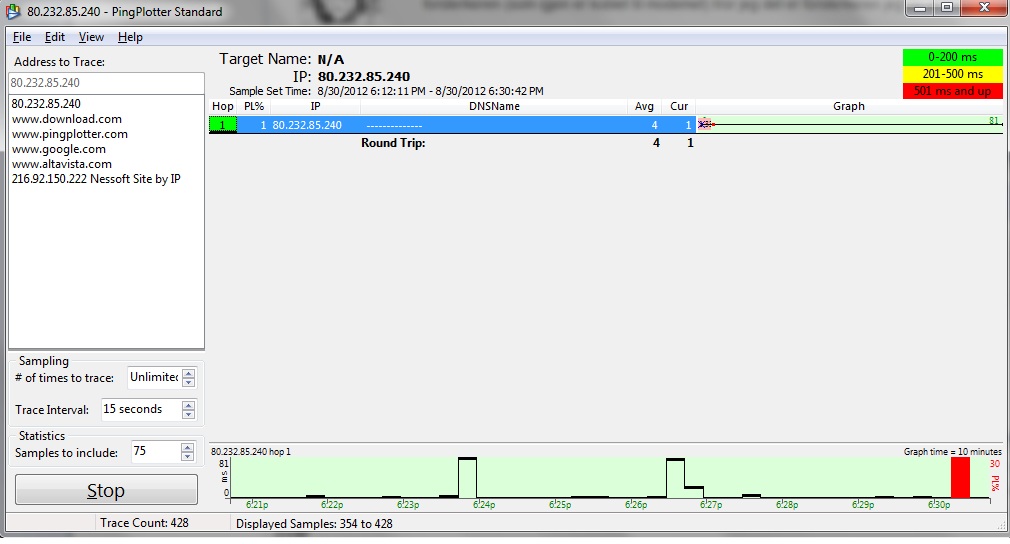

Jeg satt på pingplotter og lot det kjøre en times tid, 2 drop outs ble notert, og kunne se at det i programmet ble markert med rødt merke og 10% pakketap.
Men, hvordan bruker jeg programmet effektivt til å lokalisere hva som skaper pakketapet? Hvordan kan jeg se om det er min data som ikke klarer å motta signalene fra nettverksforsterkeren, eller om det er modem / forsterker som har problemet, eller om det kanskje er internett linja?
Og jeg skal bruke min datamaskins IP adresse som utgangspunkt før jeg foretar analyseringen?
Du bør se etter ved hvilket ledd (ipadresse) pakketapene starter.
Er det ved din egen repeater eller routers IP? Den første enheten du får pakketap mot vil indikere hvor problemet oppstår.
Hvilke adresser kan du se underveis?
repeater (?)
router (?)
internettadresser...

Jeg var så dum at jeg tok min datamaskins IP adresse, er dette feil? :p Siden den er koblet til forsterkeren (som igjen er koblet til modemet) tror jeg det er forsterkeren jeg får IP adresse av.
Skal ta å kjøre en test her nu på en time eller noe, så ser vi hva som skjer.
Endret av The Very End
Ok, mulig jeg har misforstått helt, men legger ved et bilde nå. Skjedde også nå nettopp en drop out. Kan du klare å lese noe ut i fra dette?
Edit: Har kjørt i gang en ping mot www.uio.no og lar den kjøre nå en halvtime ca.
