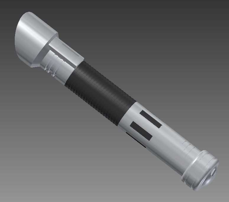

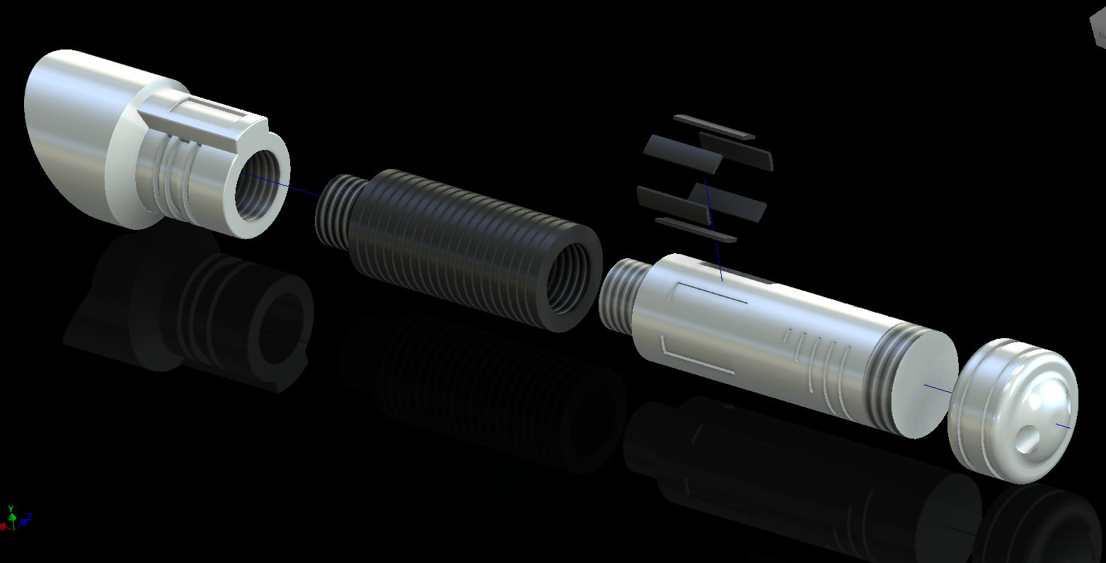

Itek Skrevet 3. november 2014 Skrevet 3. november 2014 hmm, rart. Skrev jo en post i går på hvordan du skulle fikse gjenger i inventor.. Mulig jeg trykket på feil knapp Uansett: Autodesk får ikke med seg gjenger over til stl, som er et kjent problem. Du må bruke "coil" som det heter i Inventor. Jeg brukte coil når jeg lagde tripoden som hadde bein som kunne skru ut og inn for å endre lengde. Dette fungerte fint Har ikke den fjerneste anelse på hva du kan lage med den der...
Araho Skrevet 3. november 2014 Skrevet 3. november 2014 Hmm, ok, skal teste ut coils senere i dag!Når det gjelder hva det er for noe: Jeg fikk lyst til å designe en lyssabel, mest som en utfordring i å designe noe som skal settes sammen av flere deler, men også til bruk i kostymer osv Den delen jeg postet over er nederste del av håndtaket. 1

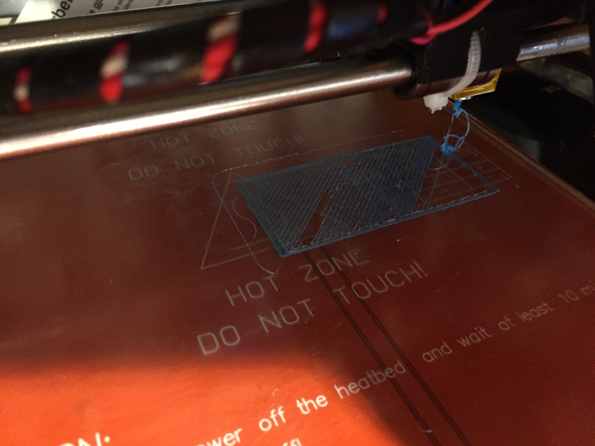

Stoype Skrevet 11. november 2014 Skrevet 11. november 2014 Hvordan gikk det? Kunne gått bedre. Lim på plata fungerte bra jevn utskrift ikke så bra, skjønner ikke dette helt. klarer ikke å få den til å ekstrudere jevnt, første kvelden skrev den ut en testkloss som ble fin. etter det har det bare gått nedover. Bygd en reprap fra kina, sikkert derfor. Får prøve meg litt frem før jeg kaster skiten
Splitter Skrevet 11. november 2014 Skrevet 11. november 2014 Bilde av resultatet? Virker for meg som at det kommer for lite plast, eller eventuelt at extruderen ikke er varm nok. Fikk akkurat samme resultat som dette selv da extruderen min gikk tett for noen måneder siden.
Itek Skrevet 11. november 2014 Skrevet 11. november 2014 (endret) Ser ut som du printer litt for høyt.. Du må ned bittebittelitt. Filamentet på platen skal liksom skvises litt, slik at de klistrer seg sammen. I bildet over er de pølser som ligger parallelt med mellomrom... Jeg burde tatt et bilde av min print som et eksempel, men den er satt i arbeid for natten... Edit: For lite filament kan også være en grunn ja. Som feks kan komme av at ekstruderen ikke holder varmen evt. er varm nok. Hva temperatur har du på den? Jeg bruker 179 grader... Varierer +/-3 grader under print Endret 11. november 2014 av Itek
Wraith Skrevet 11. november 2014 Skrevet 11. november 2014 Husk at det kan være veldig stort avvik på temperaturmålinga fra hotend også. For PLA har jeg måttet ligge mellom 190 og 210C på samme type plast, avhengig av hvilken hotend som er brukt. En annen feilkilde for det der kan være at du har for lite trykk på filamentet, men jeg ville sjekket temperaturen først.

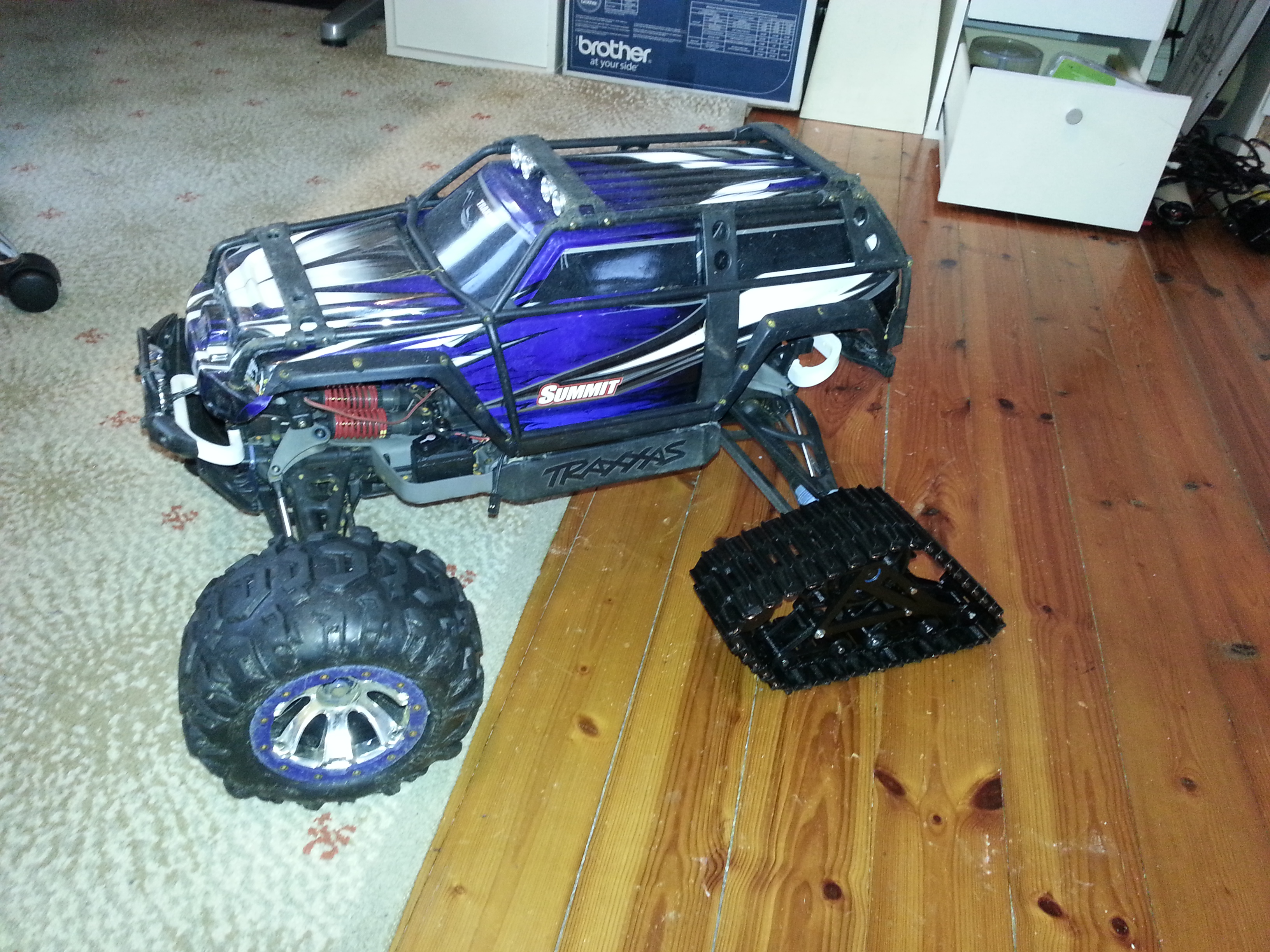

Itek Skrevet 12. november 2014 Skrevet 12. november 2014 Printet, bygget og montert. Nå lader jeg batterier... 3
Frobe Skrevet 12. november 2014 Skrevet 12. november 2014 Når man leser alle kundeklagene på MakerBot "Smart Extruder" for 5. generasjon printere lurer jeg på om det var en tabbe å anbefale å kjøpe inn en Z18 på jobb. Nå her jeg brukt nesten en dag på å rense og eksperimentere for å få utskriftene i gang igjen, og ser at problemene våre er ikke unike... (Homing error, klikkelyder, filament jam, filament end) http://www.makerbot.com/blog/2014/09/29/makerbot-replicator-smart-extruder-designed-future-mind/ Får håpe at MakerBot utvikler en ny extruder uten barnesykdommer som vi kan bytte til.
Wraith Skrevet 12. november 2014 Skrevet 12. november 2014 Printet, bygget og montert. Nå lader jeg batterier... Stilig Skal du ha på "forhjula" også?
Itek Skrevet 12. november 2014 Skrevet 12. november 2014 (endret) Vet ikke. Mulig. Nå må jeg ihvertfall teste litt, forandre litt og printe mer for få det til å fungerer skikkelig. jeg har kjøpt mye fra han her da! http://www.ebay.com/itm/NEW-1-75mm-3mm-PLA-ABS-1KG-Filament-For-3D-Printer-Makerbot-Prusa-Mendel-Reprap-/310787547210?pt=LH_DefaultDomain_0&var=&hash=item485c61a04a Bestilte 23. sept. Fortsatt ikke kommet fram. Hvor lang tid pleier det å ta for deg? Endelig kom den... tok bare 7 uker og 4 dager ... Endret 24. november 2018 av Countryman
