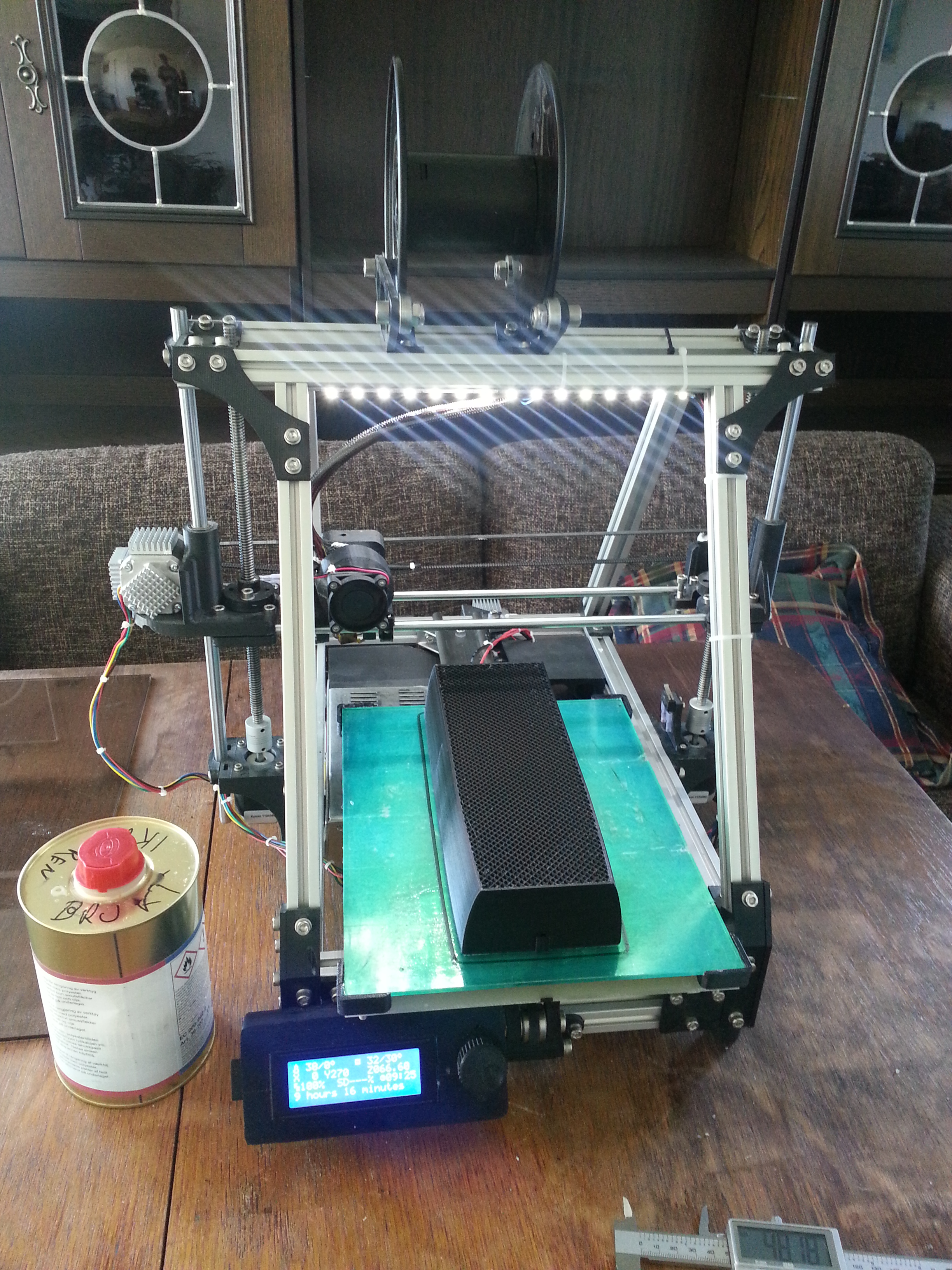

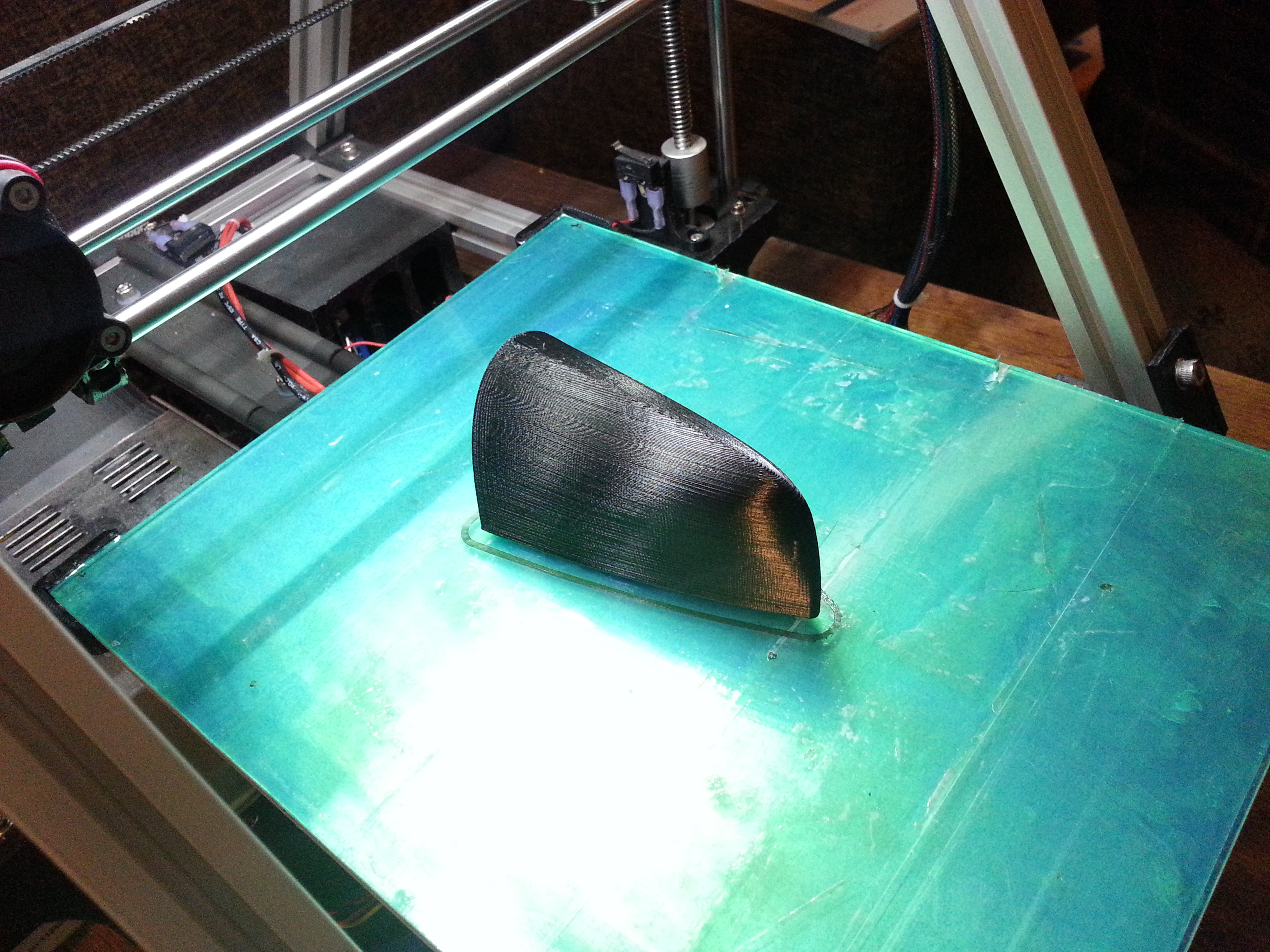

Itek Skrevet 7. juni 2014 Skrevet 7. juni 2014 (endret) 1.0.1 Kom helt plutselig. Skal sjekke med en annen .stl nå EDIT: ok, sjekket med annen .stl. problemet vedvarer: Could not find the generated G-code file. <Slic3r> Invalid value for --filament-diameter EDIT 2: Prøver med annen slic3r profil også, men hjelper ikke. Har reinstallert, oppdatert og endret verdier + + + Klør meg i hodet her! EDIT 3: Googlet "reset slic3r" uten hell, googlet "completely delete slic3r" med hell Først tok jeg prt screen av alle instillinger, deretter fjernet jeg alt av filer og spor etter slic3r. Reinstallerte og satte opp med samme instillinger jeg hadde. Nå fungerer det brukbart resultat Første delen av en RC-seilbåt jeg skal bygge Videre bygging kommer i tråden min etterhvert! Dette er noe drit å våkne til: Halvprintet modell, stort som et brød og det er tomt for filament... Må gå i tenkeboksen for å fortsette printen der den gikk tom! Ideer? Endret 24. november 2018 av Countryman
magnusalex Skrevet 9. juni 2014 Skrevet 9. juni 2014 Jeg har oplevd det samme et par ganger. Om du finner ut nøyaktig hvor den stoppet i G-code'en, sletter all kode over dette punktet, primer extruderen og setter posisjonen der den stoppet (ikke manuelt, men via kontrollene - husk å home først) - skal den teoretisk sett fortsette der den slapp. Virket for meg i 2 av 3 forsøk
GCardinal Skrevet 9. juni 2014 Skrevet 9. juni 2014 (endret) Kan også prøve å måle høyden av modelen, om du har designet den selv, kutte den i 3D programmet ditt - generere nytt G-code og sette nytt start høyden i G-code'en. Edit: http://gcode.ws/ kan være nyttig her uansett. Endret 9. juni 2014 av GCardinal
Itek Skrevet 9. juni 2014 Skrevet 9. juni 2014 (endret) Takk skal dere ha. Hva jeg gjorde: 1. måle høyden av printet modell: fikk mellom 48.00 og 48.23 mm, fortsetter derfor å printe fra 48.20 tenker jeg. 2. Gikk inn i Gcoden og klippet ut alt under Z48.20. Limte inn starten av gcoden også fram til z0.20. 3. Tok en "tørrprint" for å se at ting fungerer. Ser ut til at dette kan fungere. Nå må jeg bare legge inn G1 Z48.2 i starten av gcoden sånn at jeg kan sette inn modellen FØR den begynner å printe... Tror dette kan ordne seg. Håper ikke sjøten blir for synlig. evt at printeren printer på en annen høyde enn modellen er høy :s EDIT: Hmm, hvordan skal jeg få til dette da? Skulle vært en g-code kommando for "wait 10 seconds" Kanskje jeg bare skal løfte ekstruderen til Z130 først? så kan jeg sette printen innunder når ekstruderen løfter/senker seg? Så må jeg jo huske at jeg må starte OVER 48.2, så starter på 48.4 starten på gcoden: G21 ; set units to millimeters M107 M190 S55 ; wait for bed temperature to be reached M104 S179 ; set temperature G28 ; home all axes G1 Z5 F5000 ; lift nozzle G1 E14 ; extruder anchor M109 S179 ; wait for temperature to be reached G90 ; use absolute coordinates G92 E0 M82 ; use absolute distances for extrusion G1 F1800.000 E-1.00000 G92 E0 G1 z100 G1 Z48.400 F10200.000 G1 X147.346 Y17.049 F10200.000 G1 E1.00000 F1800.000 G1 X147.693 Y21.084 E1.03884 F7200 G1 X148.186 Y27.253 E1.09818 G1 X148.774 Y35.629 E1.17871 G1 X149.176 Y42.033 E1.24023 G1 X149.483 Y47.316 E1.29098 G1 X149.998 Y57.135 E1.38527 Endret 9. juni 2014 av Itek
