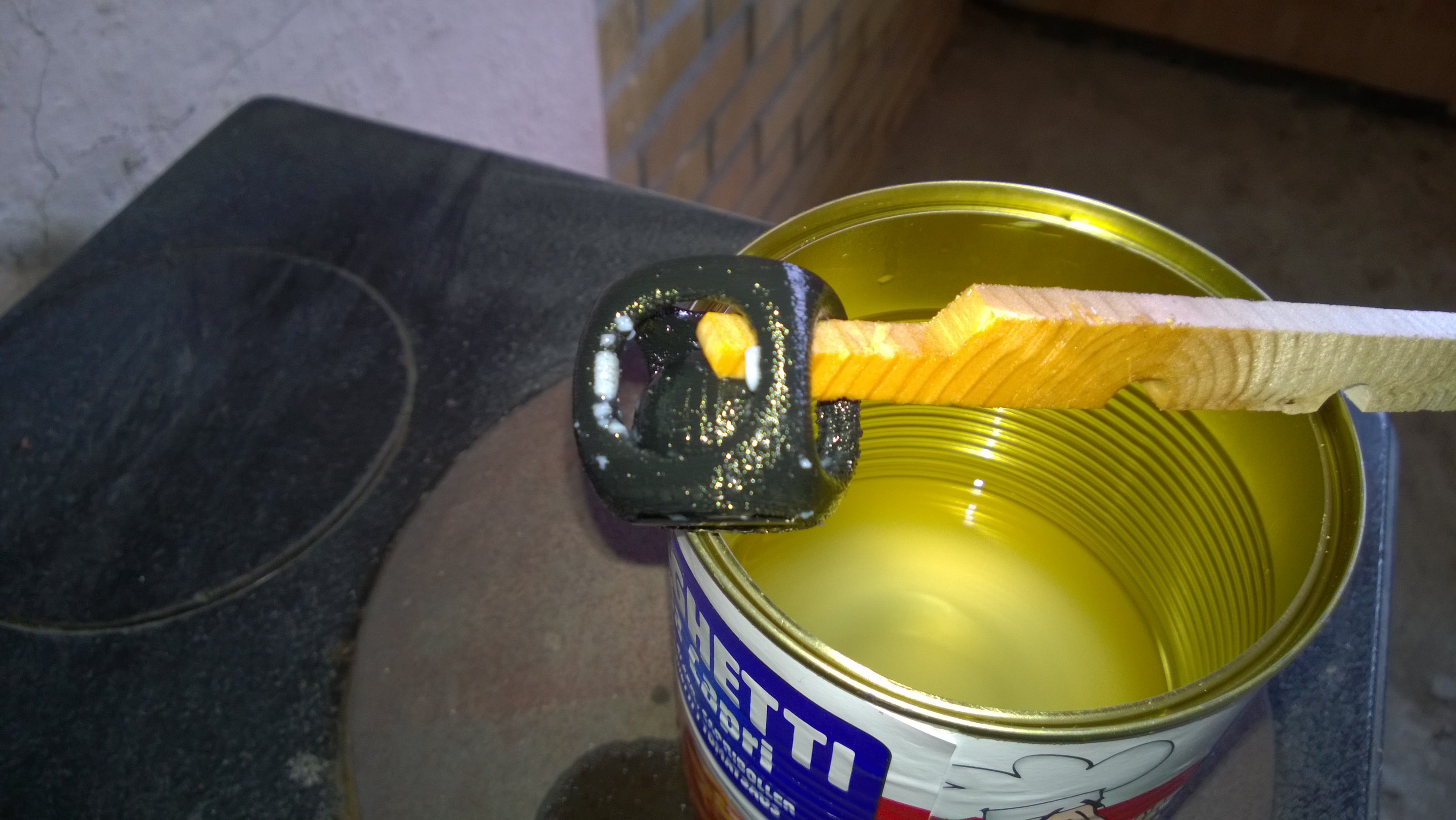

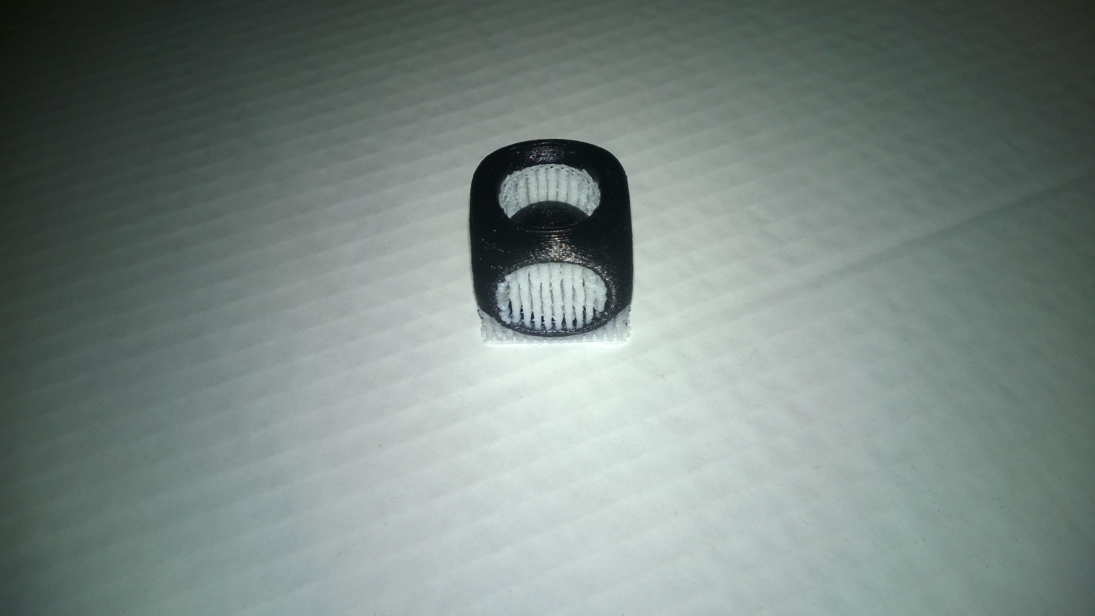

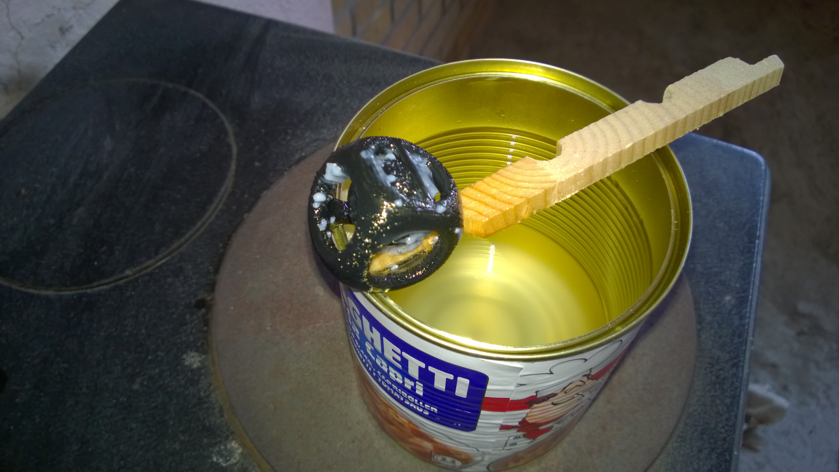

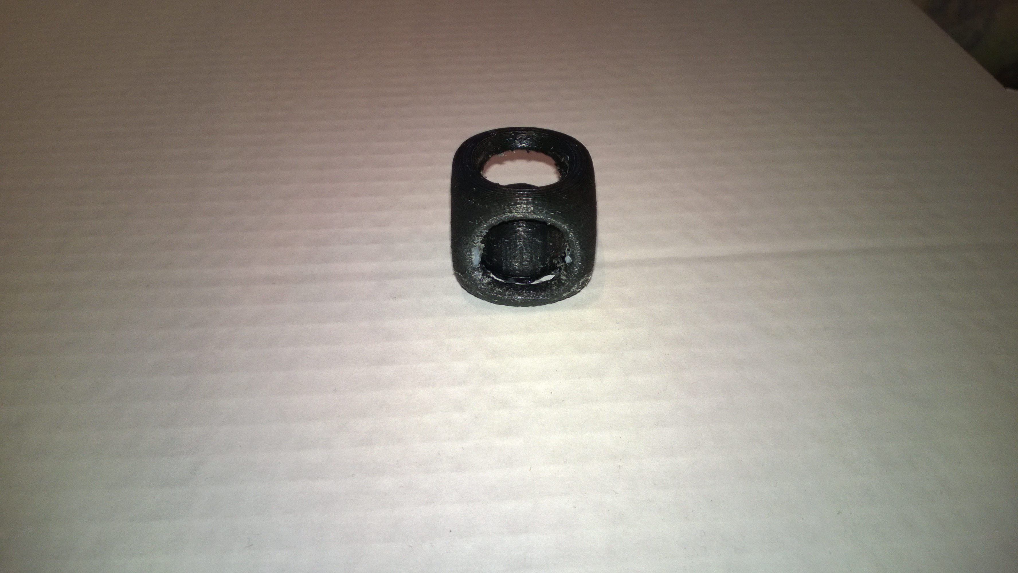

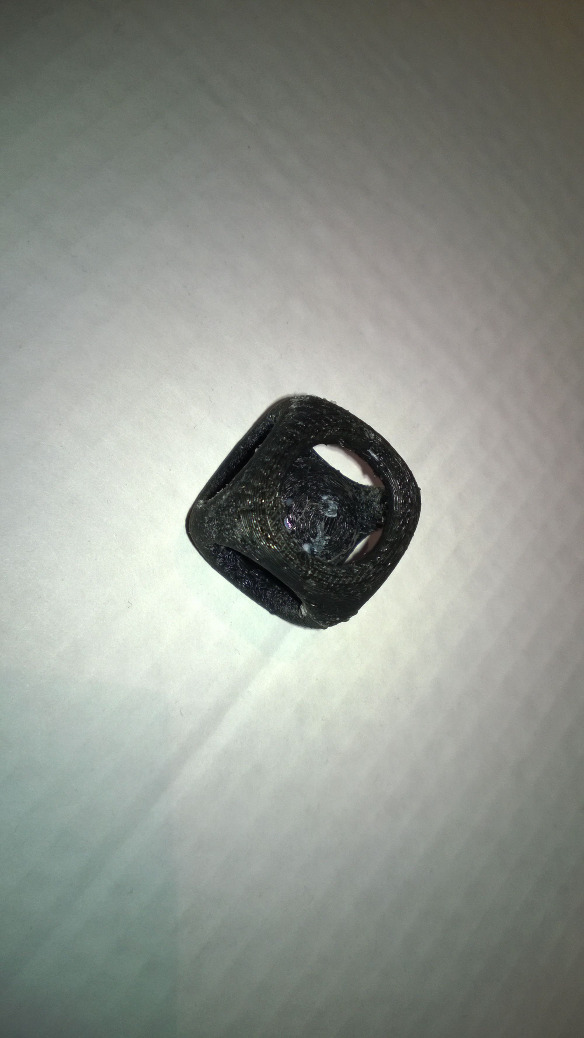

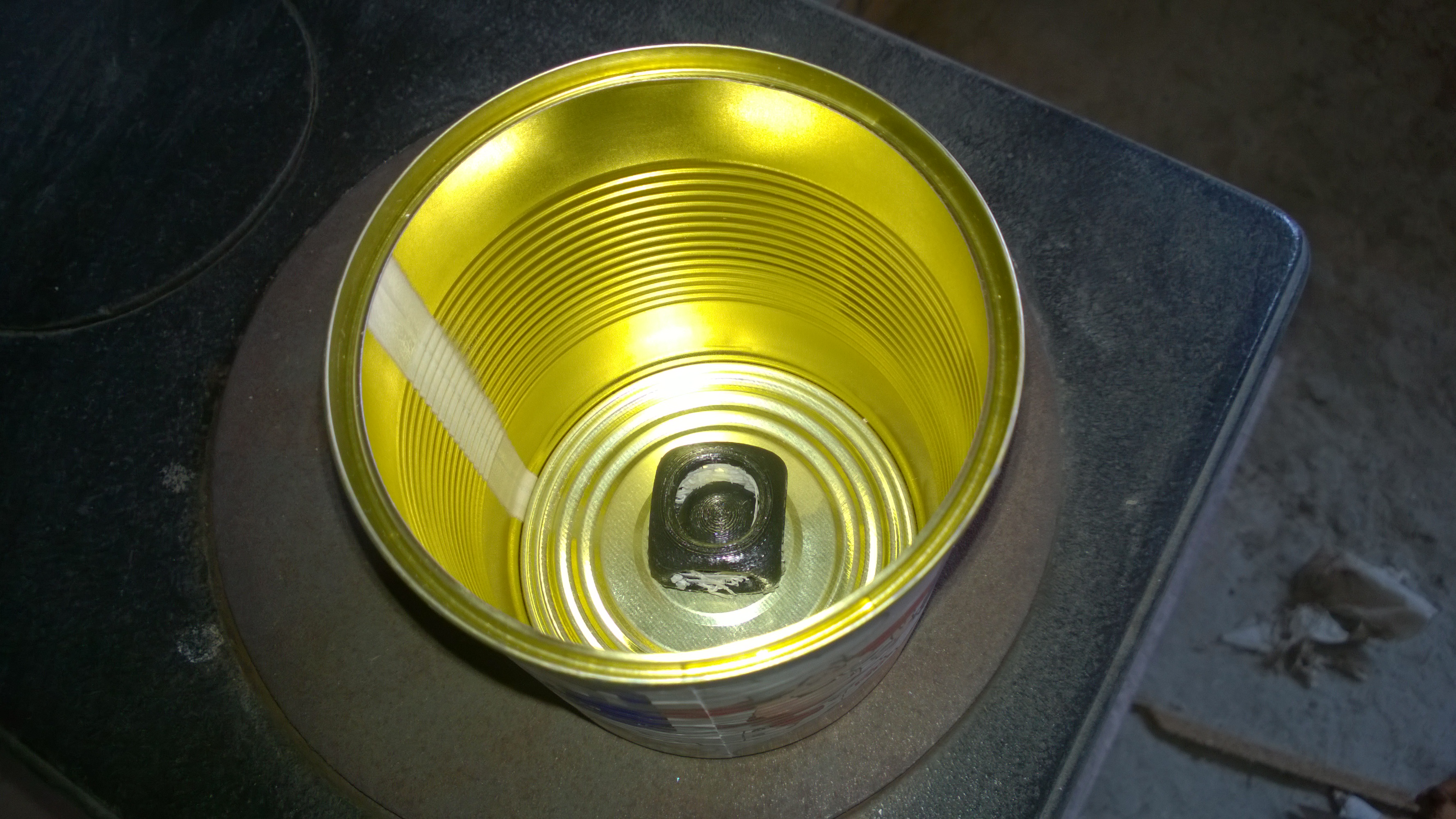

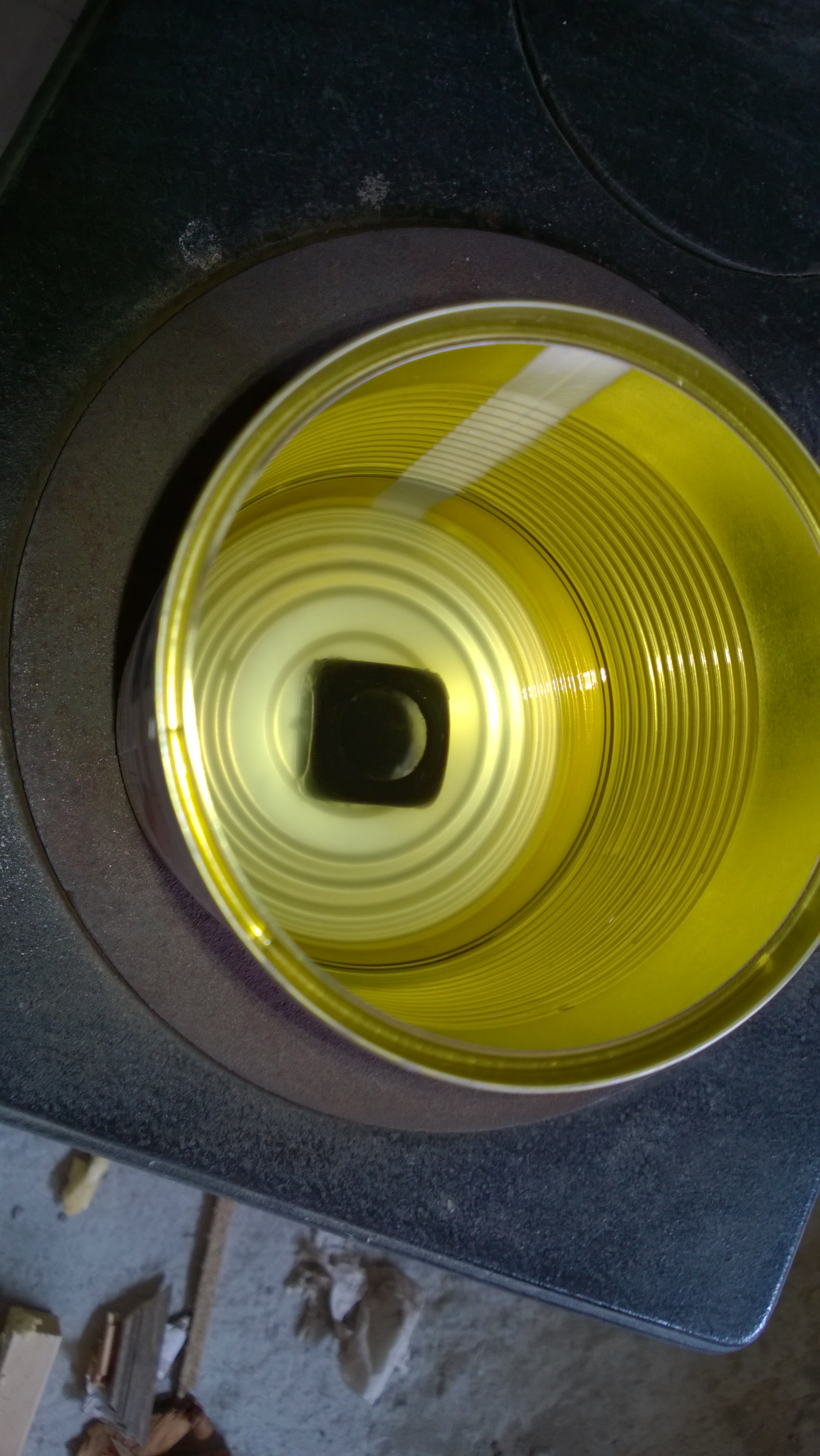

Det er vel på tide jeg viser resultatet av forsøket med HIPS + limonen. Bildene sier vel det meste, og selv om forsøket kanskje ikke ble 100% fiasko, så må jeg nok stort sett si meg ganske missfornøyd. Poenget for meg var å forsøke å få et bedre print uten den skjemmende støtten, men hvis en ikke skal printe ut noe svært komplisert, vil en nok få mye bedre resultat med å bruke vanlig PLA filament som støtte, og heller ha litt tålmodighet med kniv eller dremel.
Bilde 1: Har fjernet det aller verste av støtten med kniv, og nå gjenstår det bare å fylle på med limonen.
Bilde 2: Etter bare ti minutter er det tydelig at det skjer noe der nede.
Bilde 3: Etter en time.
Bilde 4: Etter to timer.
Bilde 5: Lot den ligge i limonen i ca. fire timer. Noen små deler av støtten nektet å løse seg opp. Antar det er fordi de to plasttypene har blandet seg litt med hverandre.
Bilde 6: Ikke akkurat det jeg vil kalle et bra print. Kula i midten er enda dårligere enn den ser ut på bildet.
Bilde 7: På oversiden er printet helt greit.

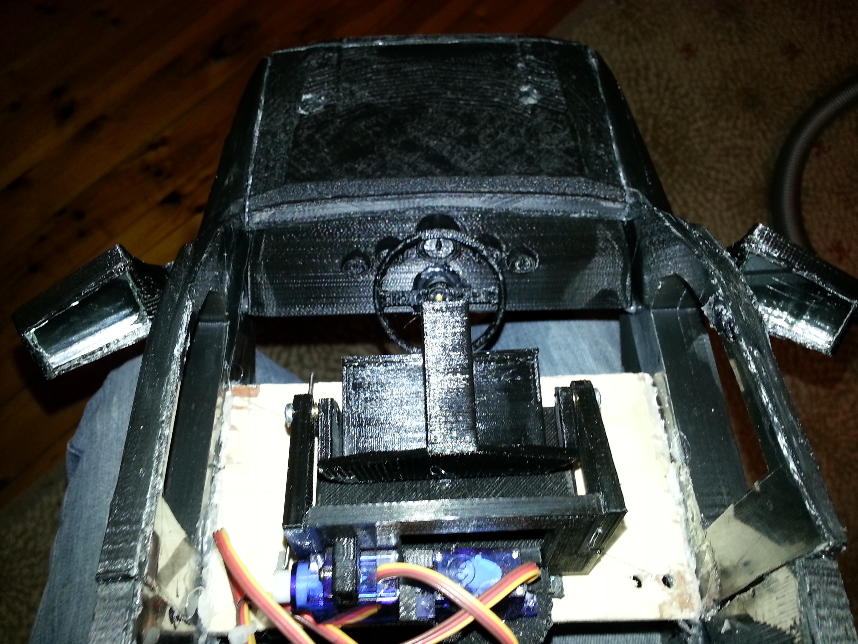

Noen som vet hva slags maling som fungerer på PLA?
Tenkte jeg skulle sette litt farger på bilen min :)
Puss til det blir gjevnt, grunning + lakk.. Tror det blir veldig fint resultat av det. :) Maling blir noe dårlig, tror jeg da. :)
Jeg brukte akrylmaling. Pussa ikke så mye, men det var heller ikke poenget med en perfekt overflate på delen.
